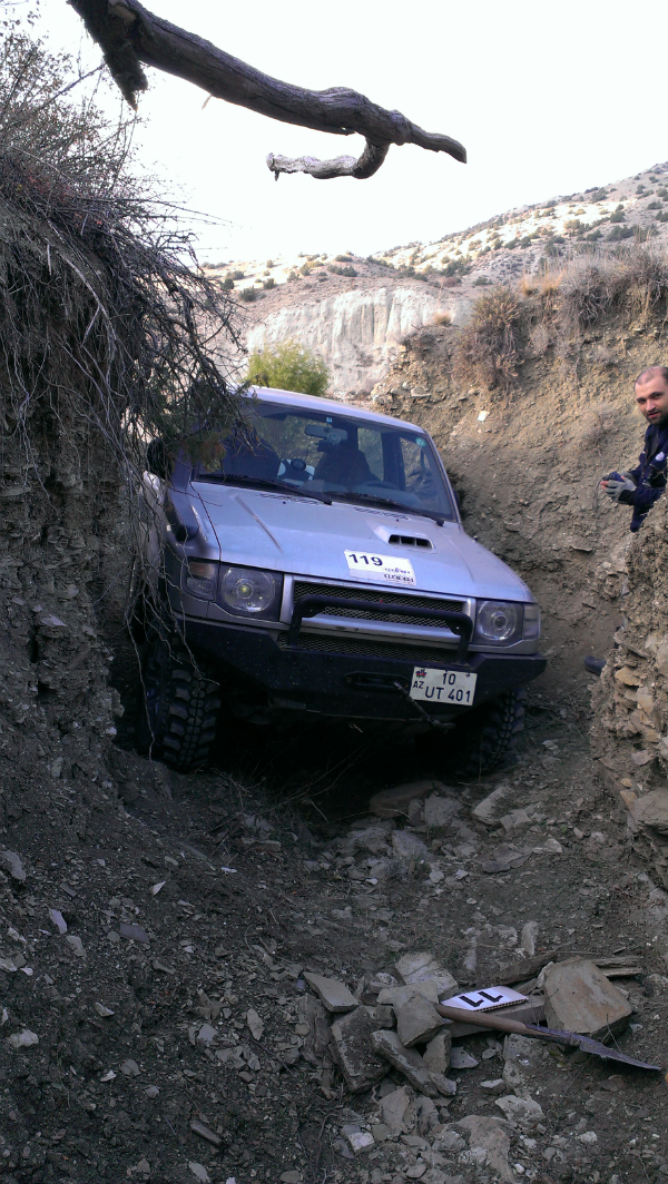

в пампасах пара фотографий

Дефлекторы окон вещь полезная, у самого стоят. Но вот твои не великоваты? Через окно вылазить не мешают? ;)

нет, меня устраивают.. ща правда на левой уже другой стоит (хотя ширина таже), предыдущий был убит деревом. пока курил было удобно чтоб пепел в окно не забрасывало, да и в дождь гуд. через окна как то не приходилось специально лазить))

muravko писал(а):2 Esen: видио посмотреть не могу, но примерно догадываюсь что ты имеешь в виду..я так плавать не планирую совершенно))
Не, плавать я тоже не люблю, максимум через капот вода переливалась, не больше ;) А на видео в овраге сидел :) Вот еще фото

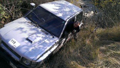

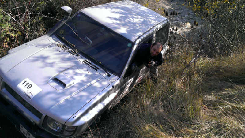

А вот фото того, что на видео было :)
