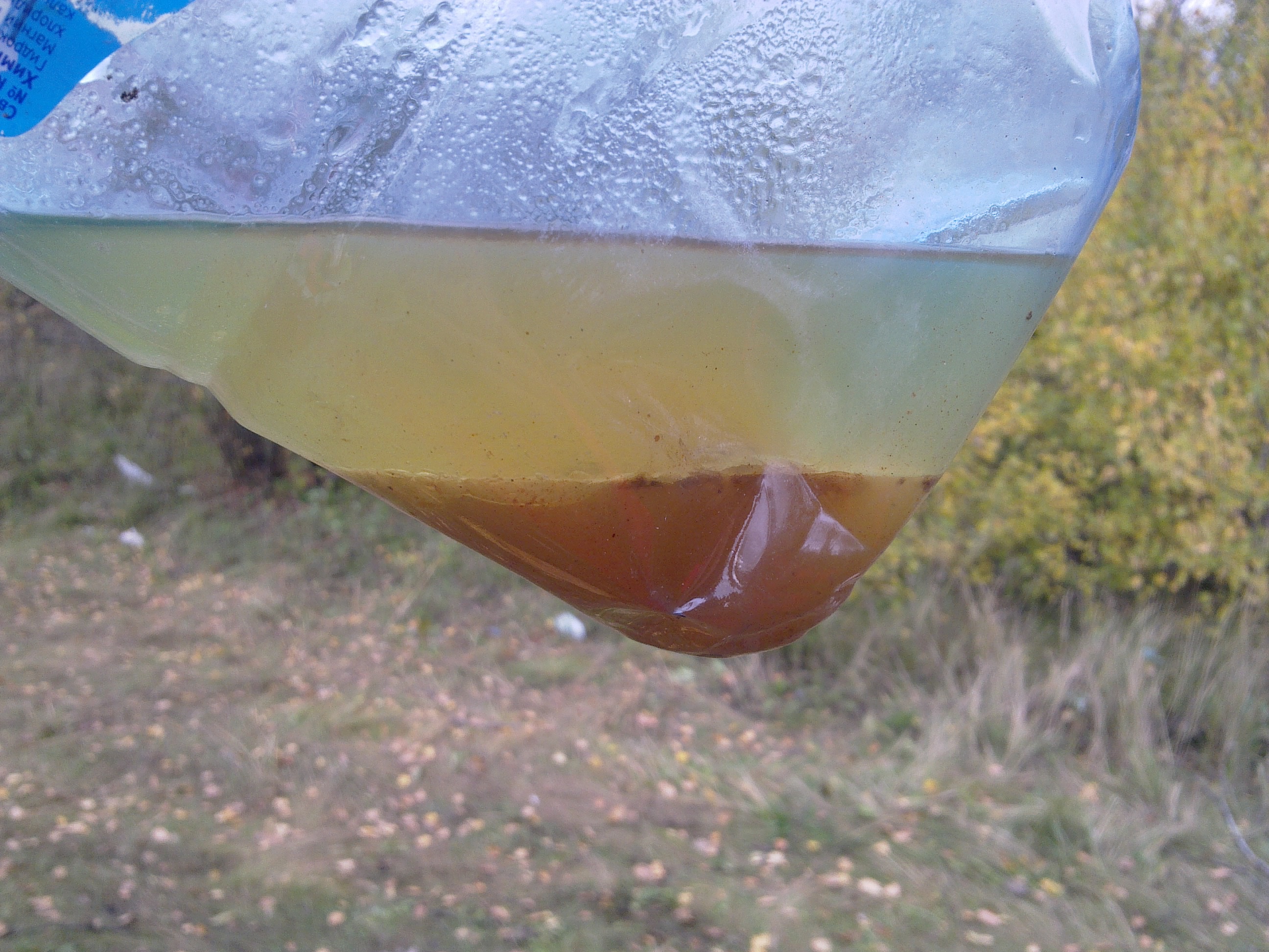

сепар...поймал почти полную колбу...пятилитровка...
пс
а ведь заправляюсь на одной и той же заправке...
пс

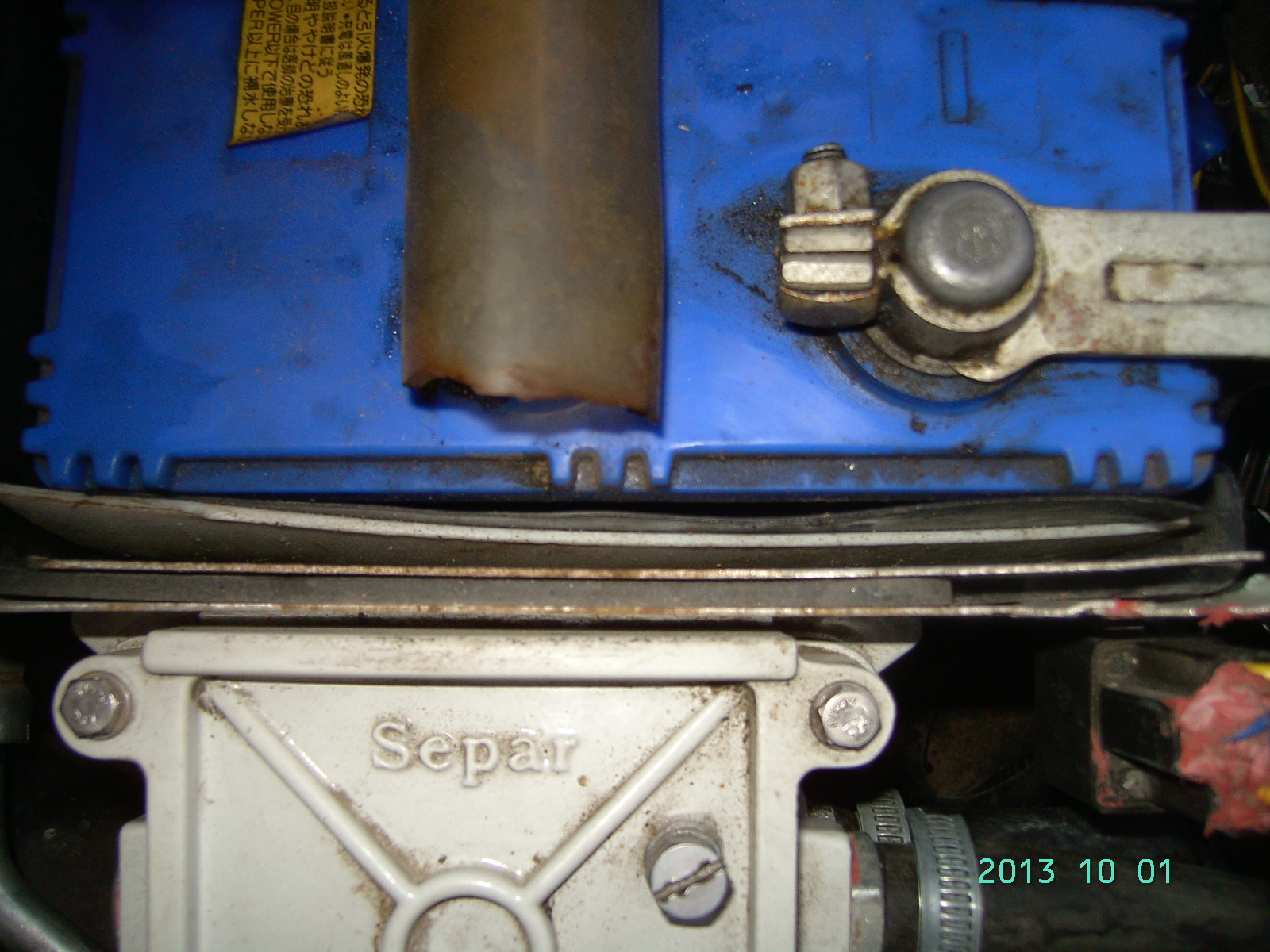

Re: Подскажите по Separ2000/5

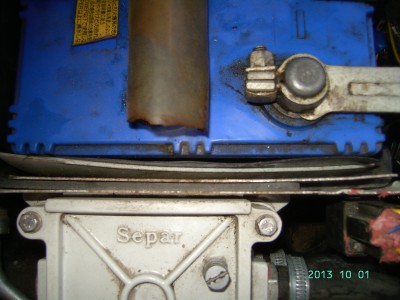

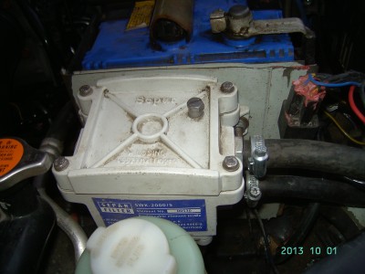

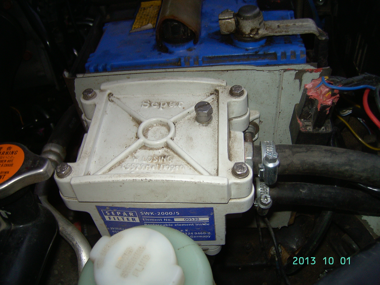

Если это ко мне обращение .То официалы поставили рядом с бачком жидкости ГУРа. Поставили плохо.На три самореза ч/з уголок. Я перенес СЕПАР на стенку кожуха левого АКБ,предварительно усилив её с помощью металлических пластин.Фото позже,пока темно на улице.БольшойС писал(а):Да планирую на выходные установку.Скинь фотку как у тебя стоит если не в лом.Всё таки хочется увидеть как и куда ставят ОФИЦИАЛЫ.
- дед61
- Сообщения: 4088
- Зарегистрирован: 09 апр 2012, 15:54
- Двигатель:: дизель 4М41,турбина.Коробка-автомат
- Мой автомобиль(и):: НМПС-3,2 2008г.в.
- Откуда: Югорск
- Откуда: Югорск,ХМАО-Югра
- Благодарил (а): 276 раз
- Поблагодарили: 239 раз
Сепар крепится 2-мя болтиками с гайками на М6. Металлических пластин 2 шт. В=1мм.(по обе стороны стенки кожуха АКБ) Что бы шляпки болтиков не повредили АКБ, установил виниловую пластину В=1.5-2мм.между шляпками и АКБ. Что не понял,спрашивай.дед61 писал(а):Если это ко мне обращение .То официалы поставили рядом с бачком жидкости ГУРа. Поставили плохо.На три самореза ч/з уголок. Я перенес СЕПАР на стенку кожуха левого АКБ,предварительно усилив её с помощью металлических пластин.Фото позже,пока темно на улице.БольшойС писал(а):Да планирую на выходные установку.Скинь фотку как у тебя стоит если не в лом.Всё таки хочется увидеть как и куда ставят ОФИЦИАЛЫ.
Да, еще вспомнил. Наружная мет. пластина внизу имеет изгиб и опирается на площадку АКБ.
