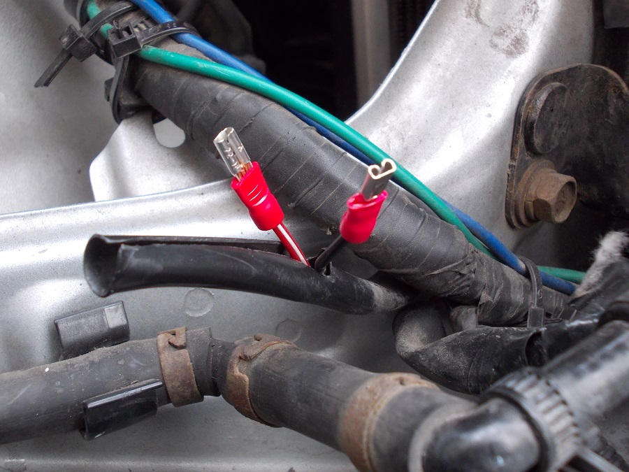

Блок розжига ксенона или его разъём - РЕШЕНИЕ ПРОБЛЕМЫ !

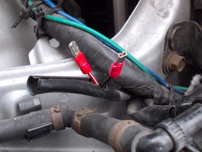

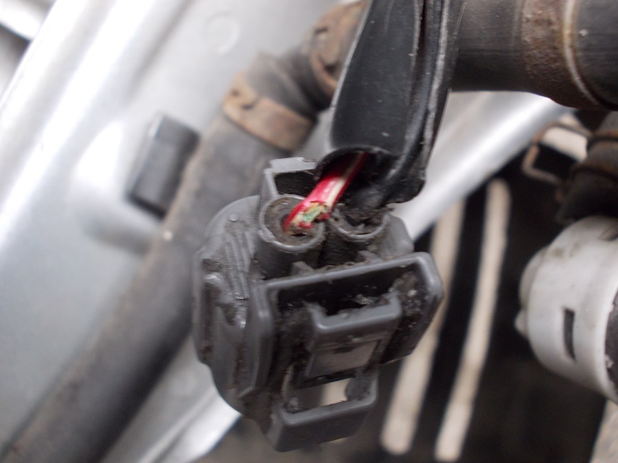

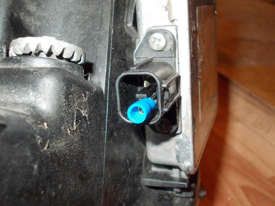

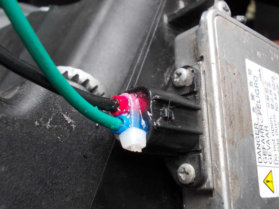

Итак, в связи с отъездом в очередное дальнее путешествие, было решено кардинально разобраться с вопросом контакта на блоке розжига, что приводило к периодическим проблема с ближним светом в правой фаре. При предыдущей разборке и снятии фары обычной чистки контактов хватило не на долго, особенно с ездой по бездорожью. Сняв фару занялся изучением самого разъёма. Внешне всё выглядело более чем пристойно, разъём нормально снимался-одевался, фиксатор работал. По состоянию вилки на блоке розжига замечаний не было. Контакты чистые, не окисленные. Но проблема именно в соединении, потому что при подключении снятой фары она то горела, то нет. Сначала было решено заново запрессовать провода, разобрать разъём идущий к блоку розжига (маму). И вот тут, при попытке изъять из него контакты обнаружилась причина - (фото 1). На чёрном проводе на фото это видно меньше, но там такая же картина с другой стороны. Потянув слегка провода из разъёма, когда они вышли из уплотнительной резиновой муфты буквально на несколько мм., стало видна причина: под резинкой была повреждена изоляция и всё было такое красивое и изумрудное. Снаружи этого видно не было. То есть видимо установленные резиновые уплотнители на разъёме не выдерживают нашей дряни с дорог. Причём процесс идёт под резинкой, внутри разъёма. Почему так повреждена изоляция - на знаю, разъём до конца разбирать не стал. Сразу контакты из него не вытащились, времени много не было с ним разбираться. да и перепресовка в такой ситуации - временное решение. Возможно, что это результат запрессовки клемм на провод, когда вода и химия попадает в то место, где уже закончилась изоляция. Короче это уже не суть.

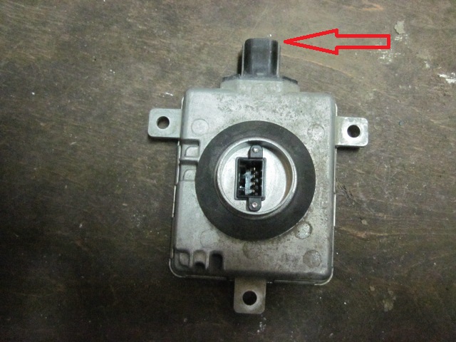

Дальше были замерены размеры вилки на блоке розжига, там стоят плоские контакты (папы). Их размер оказался 2,8 мм по ширине. А это один из стандартов на клеммы, которые запрессовываются на провода. Пробное одевание разъёма это подтвердило. Разъём (мама) одевается очень плотно на вилку. А пластиковая перегородка на вилке блока исключает касание разъёмов между собой, когда они установлены оба (фото 2).
Дальше я думаю комментарии излишни. Отрезаем родной разъём, делаем два провода, на одном конце которого запрессована клемма-папа, шириной 2,8 мм, а на втором ещё один разъём (папа или мама, кому как нравится). Так же ставим разъём на концы проводов, которые шли к родному разъёму (фото 3). То есть получается просто вставка из проводов, при этом, так как она с обоих сторон на разъёмах, фару можно без проблем снять и отсоединить. Подсоединив к вилке оба провода, стянул их маленьким хомутом и от души залил всё внутреннее пространство герметиком (фото 4). Всё естественно сразу заработало, ни какие покачивания к выключению фары не приводили.
Решение может и кондовое и спорное для кого-то, но по крайней мере надёжное, это точно, тут уже глючить ничего точно ни когда не будет.

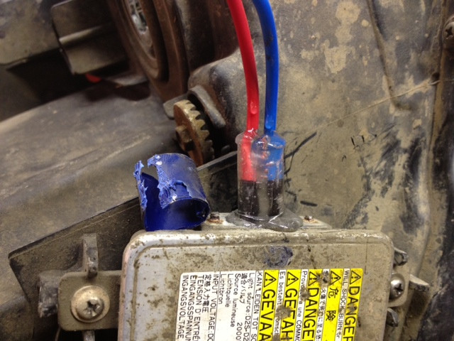

Частный случай решения проблемы.. У меня сгнил и отвалился один из контактов внутри самого разъема. Пришлось колхозить.. Аккуратно срезал пластик маленькой болгаркой, припаял провода, зачистил и обезжирил вокруг, залил отверстие эпоксидкой. Использовал довольно густую чтобы меньше растекалась внутри блока. Даллее сделал кольцо из изоленты намотав клейкой стороной наружу на маркер - получилась формочка. Надел и залил той же эпоксидкой. После схватывания клея изоленту срезал для проверки.. Результат на фото.

что будете делать, когда сгниет провод еще раз у основания эпоксидки?
- Alexjan
- Сообщения: 19
- Зарегистрирован: 11 мар 2011, 20:58
- Мой автомобиль(и):: PajeroIV
- Откуда: Moscow
Re: Блок розжига ксенона или его разъём - РЕШЕНИЕ ПРОБЛЕМЫ !
Слона надо есть по чуть чуть..
А если серьезно, то не вижу проблемы - соединение герметично, изоляция провода сгниет не скоро. Даже если это и случится (потрескается на морозе или от реагентов), ничего не мешает повторить все сначала. Изначально у меня сгнил и отломился контакт в самом разъеме который не герметичен.
