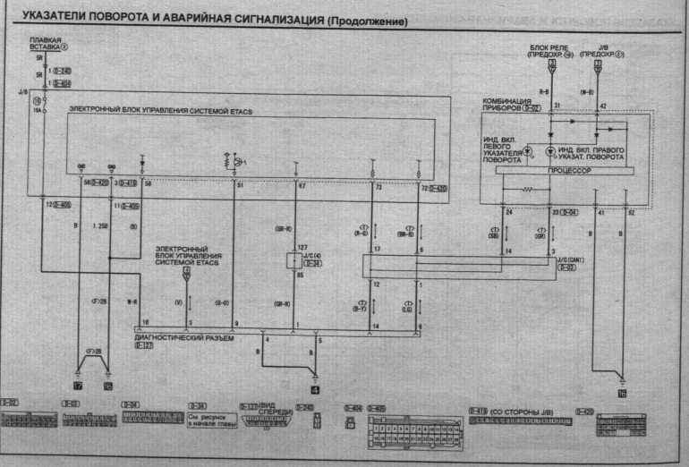

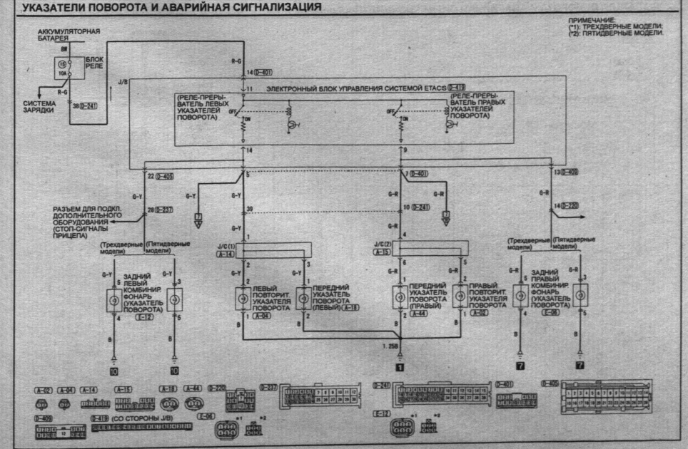

KRU писал(а):Возможно провод упал на глушитель и перегорел, смотри как розетку подключали приципную.
...мысль про проверку проводки на прицепную розетку очень правильная, вот схемка Вашей нерабочей цепи:
нужно тщательно всё проверить...
