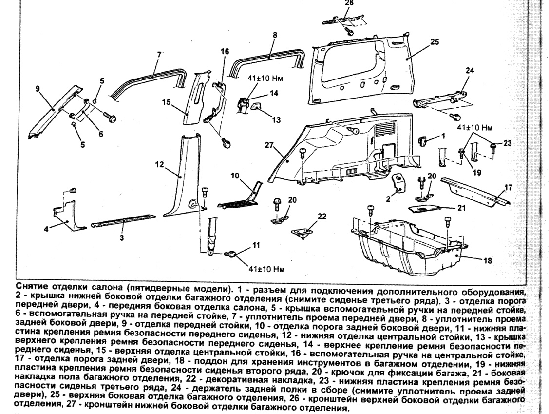

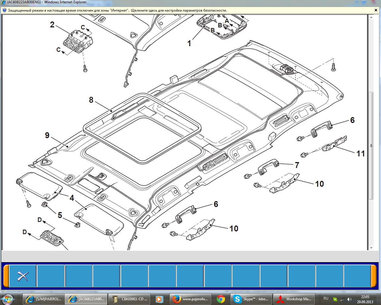

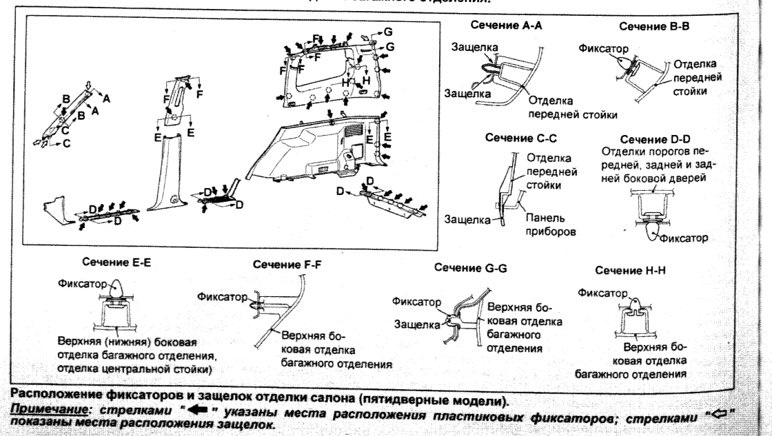

А бог его знает))) Судя по схеме, можно аккуратно попробовать без снятия потолка. Уточню у того, кто эту обшивку снимал.
ПыСы. Форумчанин ответил- "сложно, но можно".))) Цит. "...можно...надо клипсы снять...задние боковушки...резинки задних двирей...и отогнуть без фанатизма...снять задний воздуховод он крепится на пару болтах...откпутить по одному винту слева и справа на воздуховодах и потянуть их на себя ..и усе
но надо поизе...ся что бы открутить по одному винту на левом и правом воздуховодах..."

Все поменял, спасбо за схемы, только под обшивкой гайку нашел, теперь думаю откуда онаArtPro писал(а):Спасибо! Попробую добраться
