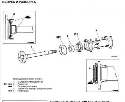

Я ж написал - смотри подшипник в чулке моста..эт раз,

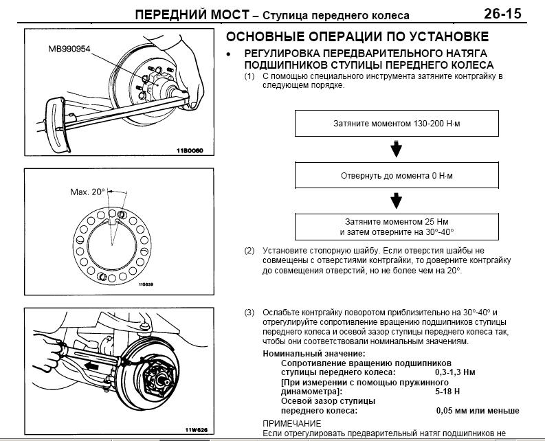

2. подтяни подшипники ступиц..

Вот тут стоит подшипник..
вот он собственно и сам
И ступичные подшипники подтяни

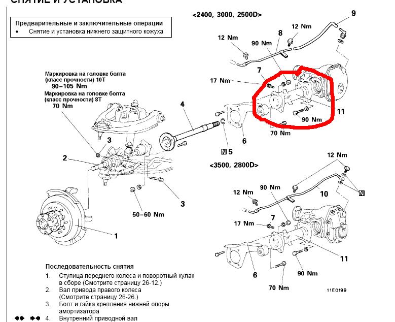

и вот эти болты проверь на поперечине, затяни как положено..
процентов на 90 болячка рыскания - от этих трех составляющих..
