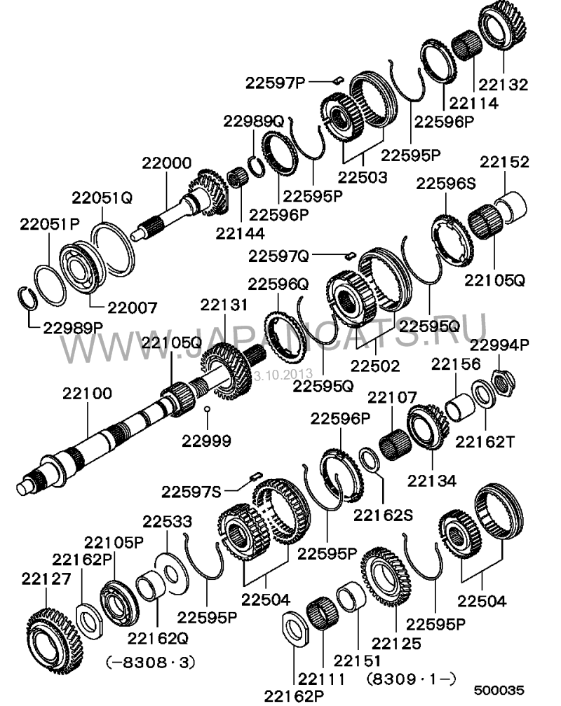

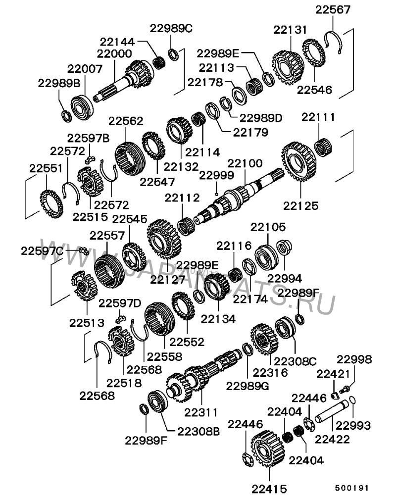

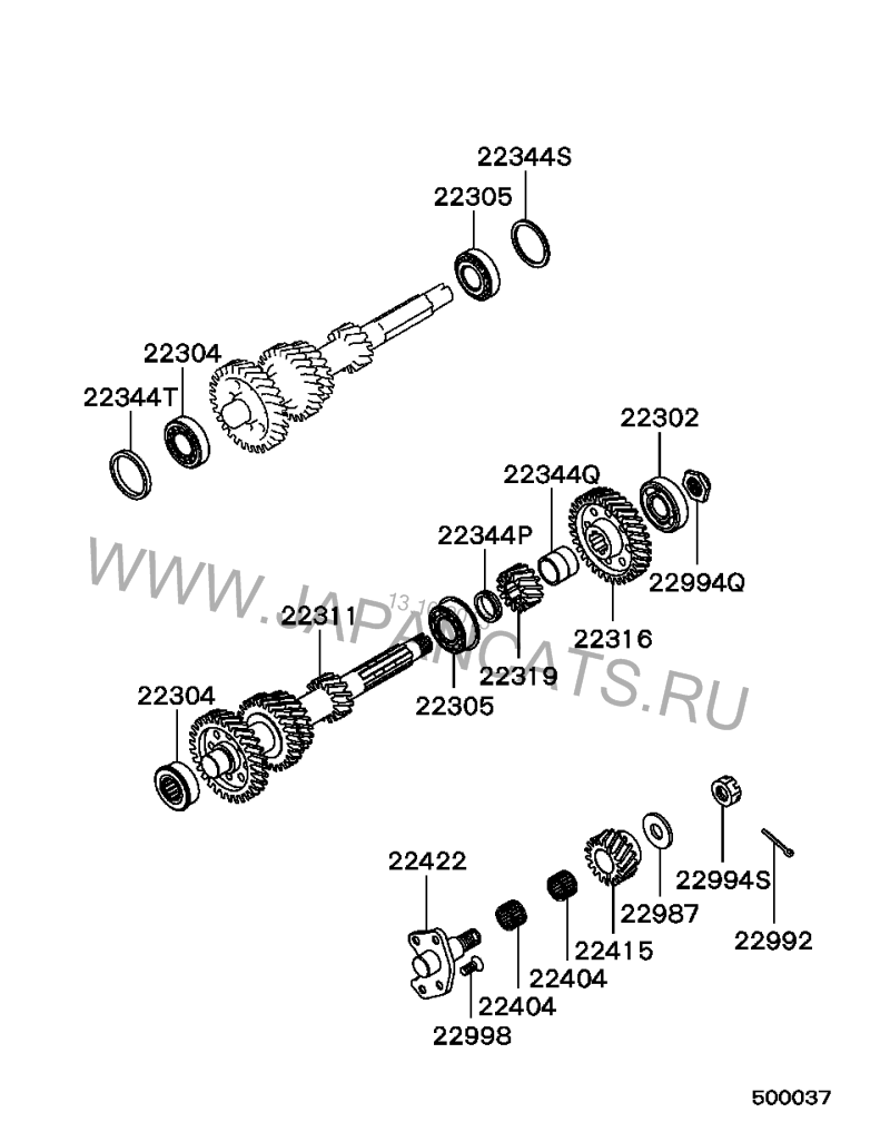

смотрите схемы. какой номер (номера) интересуют?

К сожалению , не подходит ,мы это рассматривали еще две недели назад , две шестерни очень похожи , но не совпадают количество зубов .

количество зубцов на рисунке условное.
изображение передач на рисунке именно с коробки вашей машины.
повторю вопрос:
какие номера деталей вам нужны?
