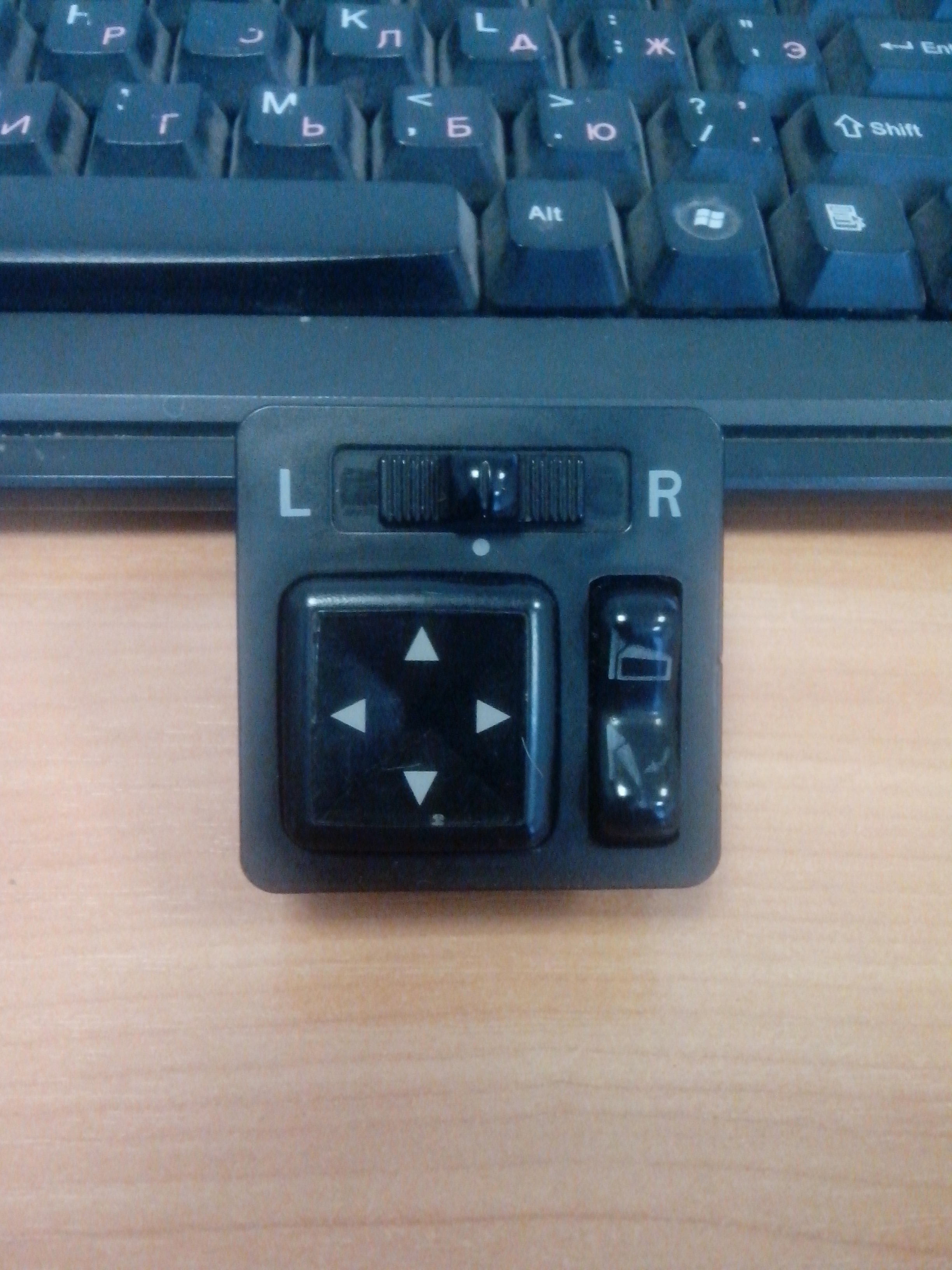

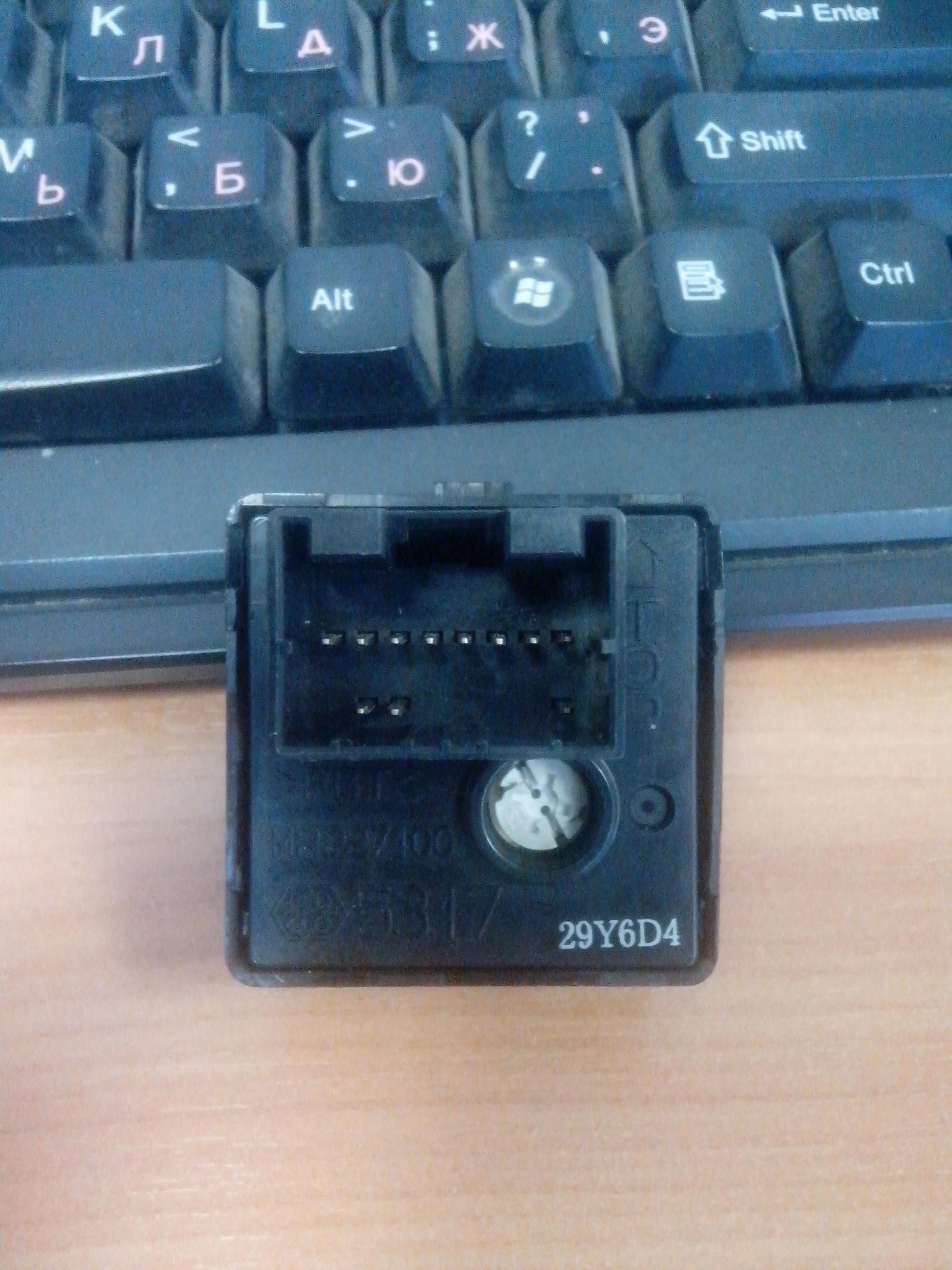

Добрый день уважаемые форумчане. Проблема в следующем. Не так давно купил паджерика, при покупке выяснилось что не работает электропривод зеркал, а точнее работало только складывание правого зеркала. Позже, у себя в гараже начал разбираться с этим траблом. Проверил предохранитель, по мануалу проверил сами зеркала, сняв их и подключая к аккумулятору по схеме. Электропривод в самих зеркалах работал, т.е. зеркало двигалось. Решил проверить пульт управления зеркалами, снял его и тут меня ждал сюрприз: разъем пульта совершенно не такой как в мануале, соответственно проверить его я не могу. По номеру (MR227100) пульт бъется как пульт от галанта или каризмы :%): . Теперь сижу и не знаю что делать. Помогите советом что теперь делать, куда копать :*HELP*: ? Или проблема вообще не в пульте? Может быть у кого-нибудь было что-то подобное. Может у кого есть схема подключения этого пульта или просто распиновка разъема. Зеркала с подогревом. Перекопал весь поиск, ничего подобного не нашел, в мануале также ничего такого обнаружить не удалось.
фото самого пульта
фото самого пульта

В том то и дело что разъем на жгуте как раз под этот пульт, и никакого колхоза не видно, чтобы в проводку лазили :*DONT_KNOW*:

Проблема была решена путем замены контактных площадок на резиновых кнопках внутри пульта. Просто взял нерабочий джойстик от компьютера, срезал с него площадки и приклеил в свой пульт. Левое зеркало не складывается из-за обрезанных проводов, с ними не стал разбираться, т.к. не актуально.
