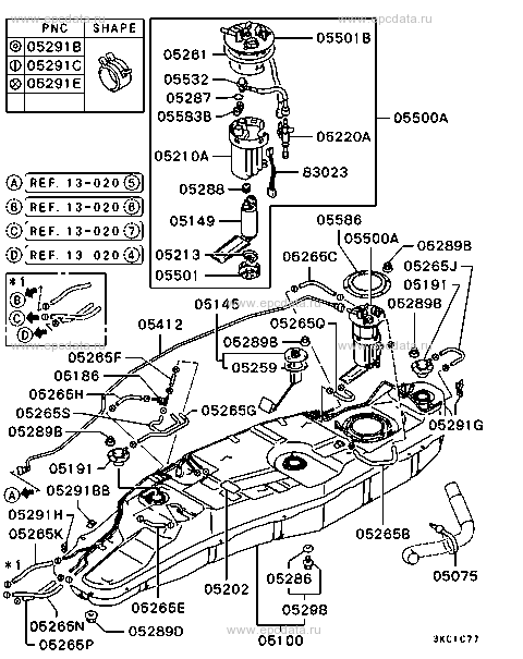

Теперь вопрос другой. Шланг высокого давления, который от бензонасоса идет снабжен клипсой. Так вот, эта клипса уже поизносилась и плохо держит. На картинке номер 05412
1 ) Саму клипсу можно поменять не меняя шланга?
2) Нашел подобную систему у ваза, может с нее можно вытащить?
