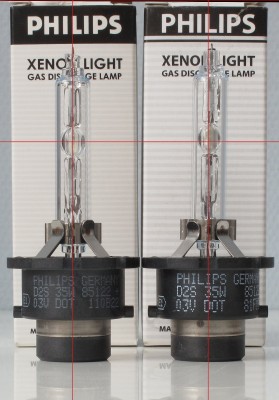

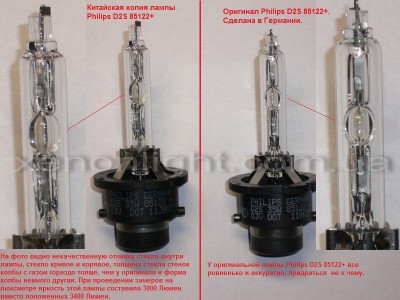

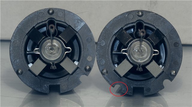

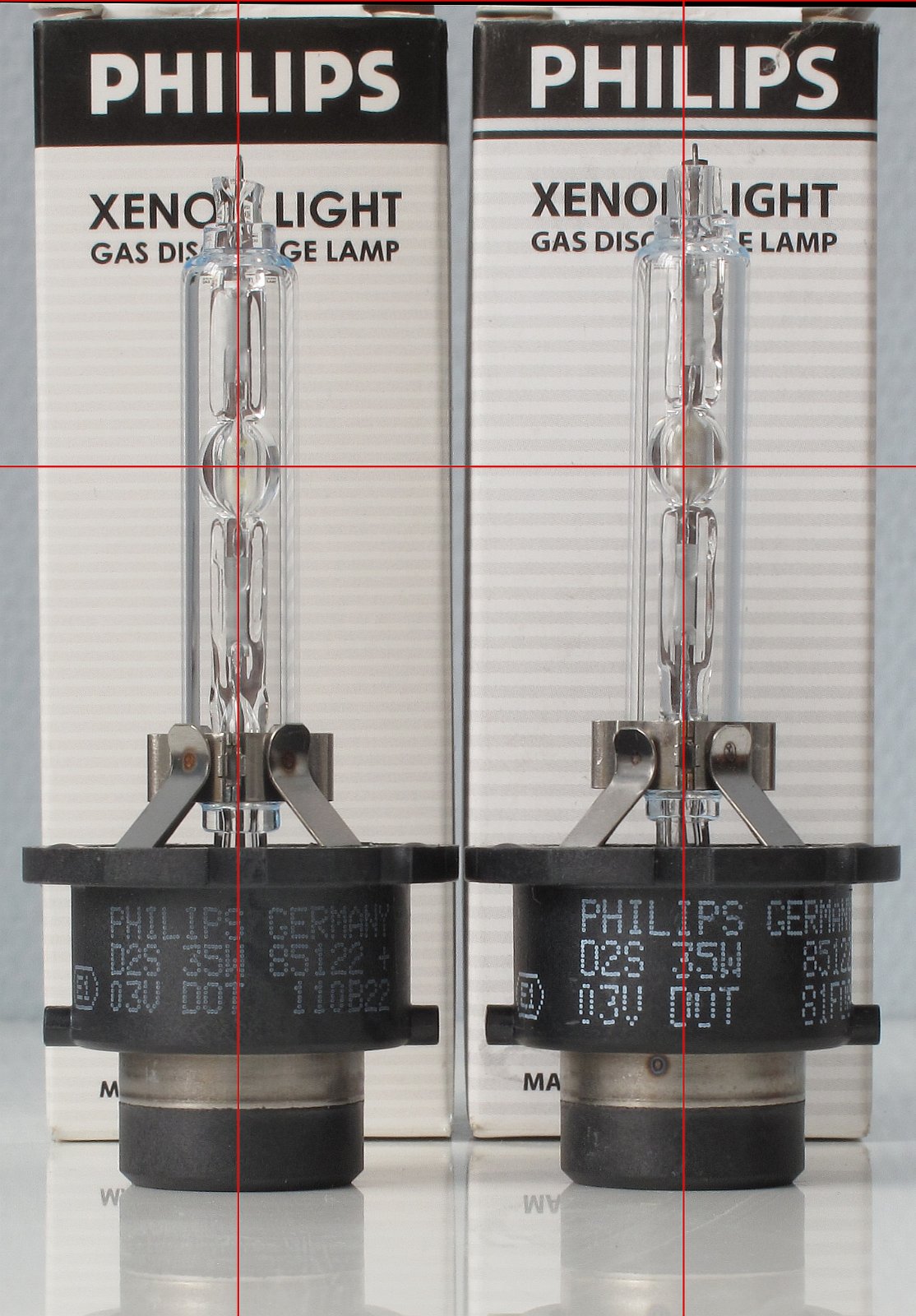

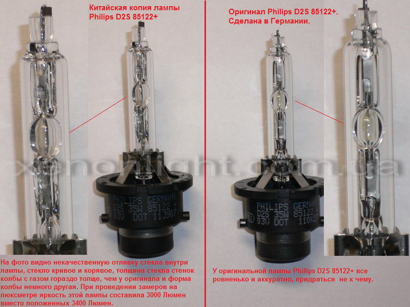

Это скорее говорит о поддельных лампах. Они обычно в OEM упаковках приходят....и стандартный развод продавцов-----типа для сервиса.
