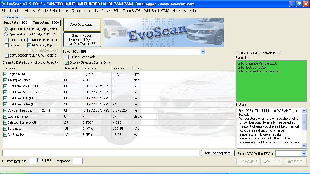

Почему ЭБУ богатит смесь?
Некоторое время назад почувствовал, что выхлоп вонять начал, подумал, что лямбда умерла, подключил шнурок, но что-то непонятное творится. Лямбда работает, честно показывает, что смесь богатая, но мозг все равно задрал коррекцию STFT и, соответственно, ширину импульса на форсунки, раньше STFT было -12%, сейчас +5%, ширина импульса была 2.8 мс, сейчас 4 мс. Лямбда точно живая, если чуть газануть, показания ненадолго падают, но на ХХ опять тупо упираются в потолок. ДМРВ показывает так же, как и раньше, около 40 Гц, датчик температуры двигателя тоже в порядке. Датчик температуры воздуха в ДМРВ и раньше странно показывал температуру, на старых скриншотах 37 градусов (была середина марта, но машина была в гараже), сейчас 28 (машина на улице). Барометр показывает верно. Какие еще датчики могут влиять на состав смеси? Аккум отключал, чтобы сбросить настройки, не повлияло.

LTFT более значимы, почему там везде нули? Это после сброса АКБ? Надо накатать километраж, чтобы посмотреть на LTFT. Лямбду покажите на 2000-2500об-мин.

LTFT судя по всему, мое ЭБУ не сообщает, софт универсальный для всех мицу и субару, а модификаций ЭБУ огромное количество. Вообще, тут значение STFT ведет себя как LTFT. Но можно даже не смотреть на него, поскольку точно известно старое значение ширины впрыска, когда все было нормально. Лямбду покажу.

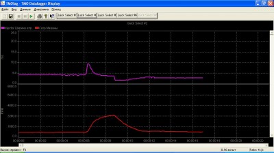

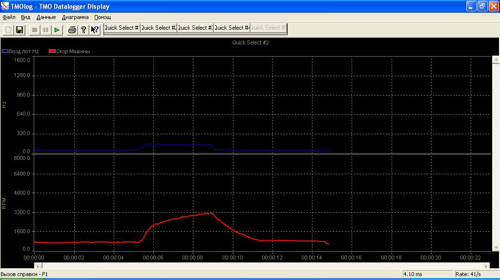

Лямбда при подгазовке. До кучи ширина впрыска и расход воздуха.
А теперь - интрига. У нас на местном форуме есть крутой спец по таким вопросам, пишет, что по тем двум картинкам, что в самом первом сообщении, все ясно, и причина лежит на поверхности и прямо ОРЕТ, чтобы ее увидели. Но причину не говорит, видимо, до сих пор обижается, что я несколько лет назад написал на форуме, что он слишком много денег берет за свою диагностику. Ну так как, мы всем форумом сможем его победить?

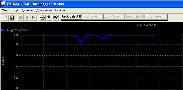

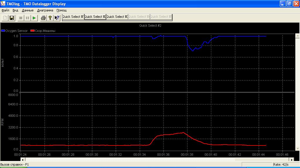

лямбда без нагрузки синусоиду рисует на 2000-3000оборотах? или так и висит? Массы на ЭБУ и кузов проверить, с лямбдой поподробнее разобраться. Уж очень старая машина,косяк может быть много где, втч. и в самом ЭБУ... а так я сказал бы 90/10 - за лямбду. Возможно, надо проверить метки ГРМ.

Димыч! У меня, когда был косяк в разъёме лямбды, картина с её сигналом подобная была. Особенно на прогазовке это видно. Провал на осцилограмме очень походит на дребезг. Выкинул разъём, поставил десяточный, и всё стало в шоколаде. Хлипенький он.
На видюке во вложении темновато, но видно, что у меня творилось. Имхо это не сигнал с лямблы, а напруга с входного делителя из мозгов (другого объяснения я не нашёл)

Да, это лямбда, почти уверен. Меня сбивало с толку +5% коррекции, и только потом дошло, что это не коррекция на сигнал лямбды, ЭБУ уже понял, что лямбда подыхает и включил аварийный режим, а эта константа просто прошита в нем на такой случай. Вечером поменяю лямбду, если успею, дела еще есть срочные.

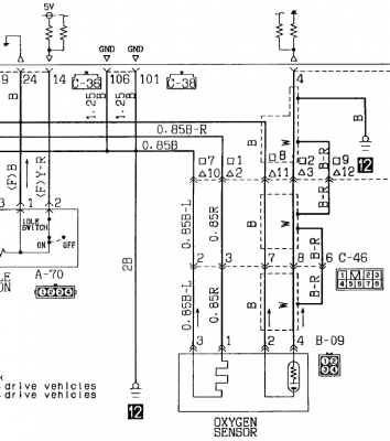

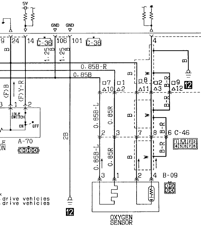

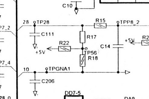

Вот глянь схемку Января, как там реализован вход, на Паджере скорее всего нечто подобное. 28-й контакт - это выход с лямбды, 10-й - масса.
Т.е. "подпитка" входного сигнала со стороны ЭБУ тоже есть, вот ты её и видишь на осцилограмме. Имхо копать всё равно нужно в сторону контактов, проводки а может и самой лямбды.

ЭБУ-то видит, но во внимание не принимает, значит где-то там у нее крыша поехала. Хотя есть вариант, что сигнал выходит за границы, где ЭБУ может его эффективно регулировать, например, форсунки потекли, хотя в поведении движка ничего не изменилось, и не похоже на сильно текущую форсунку. С январем не стоит сравнивать, здесь сигнальный вход притянут на землю, видно из схемы, и при отключенной лямбде ЭБУ видит ноль, так что все сходится. Копать в сторону контактов - а куда? Уже все ведь проверил, где еще можно проверить? Сегодня попробую глянуть своим софтом ошибки на всякий случай, а также сигнал датчика ХХ который в дроссельной заслонке, evoscan эти данные не видит.dvm99 писал(а):Дим, дык ведь получается, что ЭБУ сигнал прекрасно видит, зачем его менять?

Борода, думаю, нормальная. В момент сброса газа контроллер обедняет смесь, это видно по диаграмме ширины импульсов вспрыска. В момент нажатия на газ, видимо, тоже есть какое-то кратковременное обеднение, может форсунки чуть не успевают за воздухом.
Настучать по мозгам конечно могу
но вряд-ли поможет, я разъемы ЭБУ шевелил пару раз, правда, на выключенном движке.
