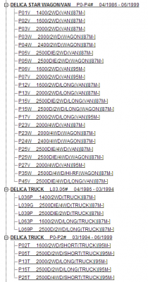

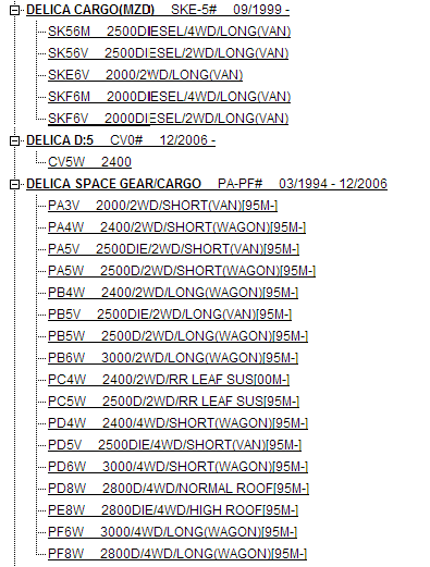

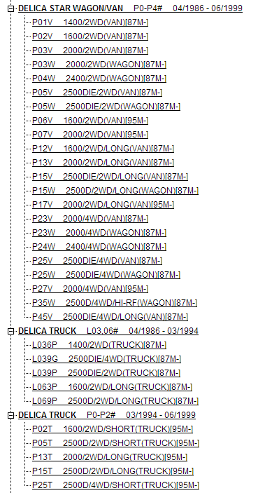

Не врублюсь я в эти делики. Какие из них? PB6W, PD6W, PD8W, PE8W, PF8W?Жипер писал(а):6-е и 8-е кузова с моторами 6ж72 и 4м40.

Лежат такие, ремкомплект не подошел по вину, купил в итоге чудо-фебест, года 3 назад... гдеж ты раньше был с такой инфой.Жипер писал(а): Диаметр поршня меньше на 2мм.
Влияет на заказ ремкомплекта, в случае ахтунга.
Все остальное идентично.
