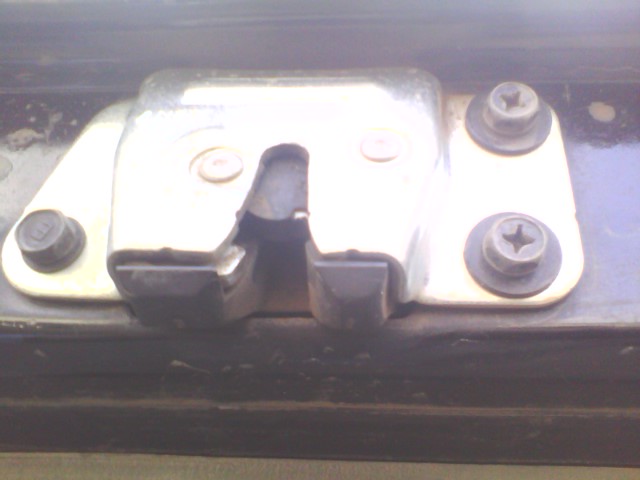

Родная петля замка задней двери имеет выработку причем как от самого язычка так и со сторон. Купил новую петлю но при езде возникает скрип как будто метал трется. Что обнаружил что с левой стороны петли имеются следы истертости. В самом замке с левой стороны у меня сталь а с правой стороны пласмасовый кусочек. Ни кто не подскажит может и справой должен быть пластмасовый кусочек????

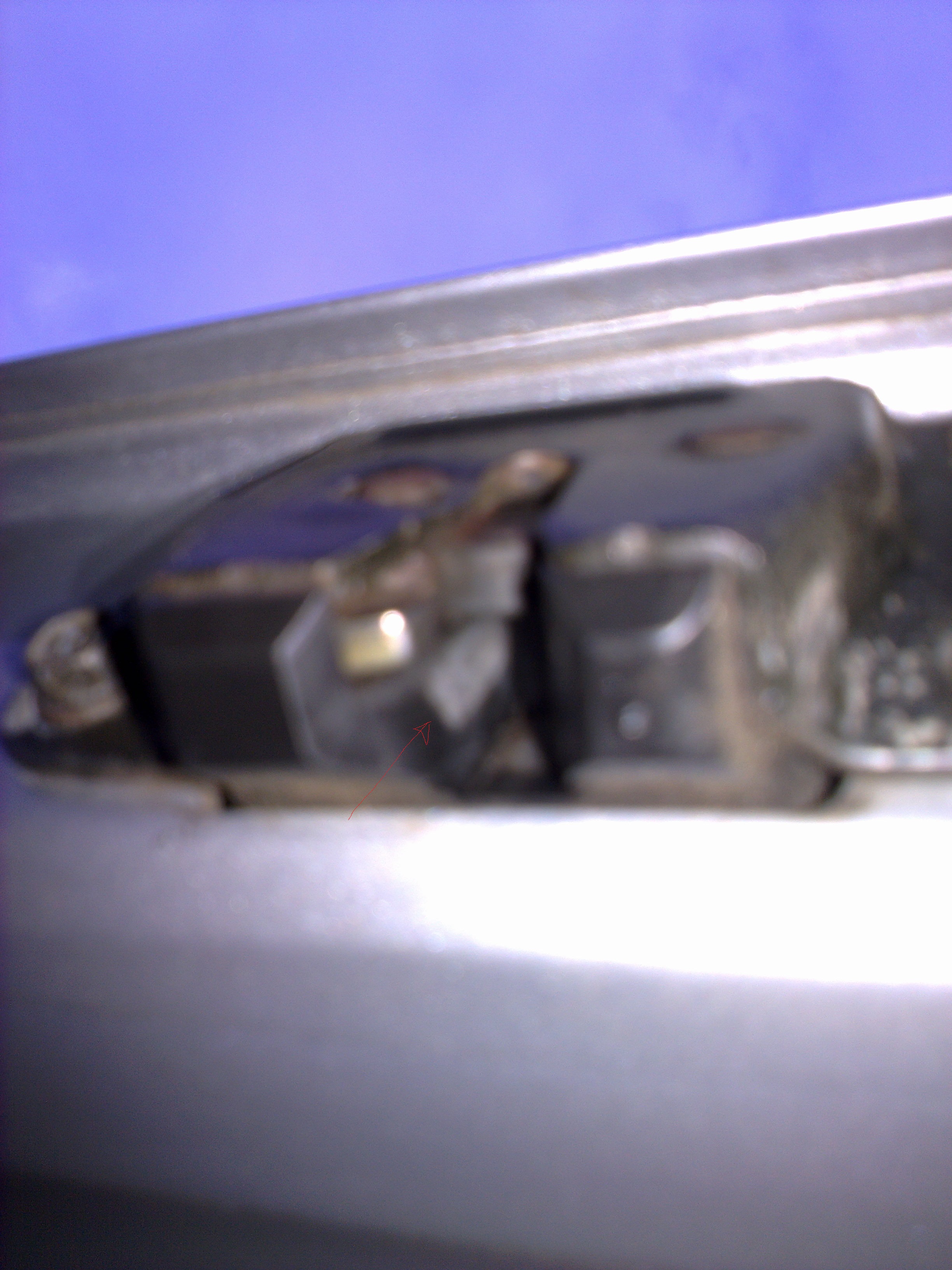

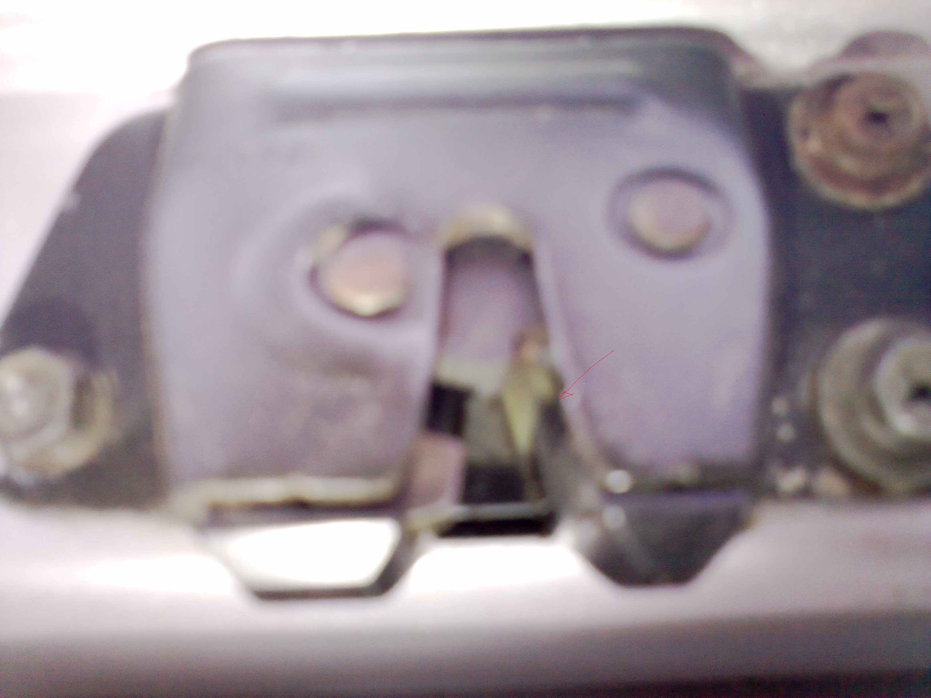

Re: Задняя дверь
Сделал фото на первом видно следы трения метала а на второй пластмастку показал. Ни кто не может глянуть есть с левой стороны пластмастка

Re: Задняя дверь
Ты всех запутал. Перечитай свой первый пост - пишешь про пластмассу в правой части, и тут же спрашиваешь - а должна ли там быть пластмасса? Должна, раз есть

Re: Задняя дверь
Спасибки в помощи. Это регулировка у меня все айс со старой пятлей а установил новую началось скрип на мицуби мастер сказал что источилось пластмастки в замке и решается заменой но глядя на замок я просто не пойму куда и как там крепится это пластмастка нет там неста для нее просто а замок уже заказан так что скоро узнаем что и так. А со старой петлей шас езжу скрипа нет. Еше есть как вариант не соответствует допуск новой петли и она где в замке трется
