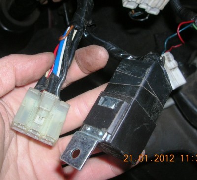

Re: СТАРТЕР не показывает признаков и не горит Приборная пан
Сообщение тренер 38 »
Вот это реле и предохранитель
7_Релюшка и колодка контактной группы.JPG (37.6 КБ) 1057 просмотров
