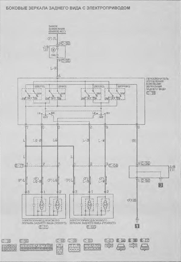

Доброго времени суток.
Похожие темы читал, везде виной был предохранитель. Все предохранители под капотом(в коробочке) и под рулевой колонкой я проверил - живые, проверял мультиметром. Может быть еще есть, где я не нашел? Или где еще может быть засада?
Заранее спасибо.

Да хоть где может быть засада :) . Переключатель проверял? Сам привод в зеркале проверял?, разъем там близко к зеркалу, наверно можно только крышку крепления зеркала изнутри двери снять и его увидишь, если трехпроводной то все просто, "+", "-" 12вольт кратковременно подаешь на прямую на разъем зеркала и видишь работает привод или нет.

Напряжение не подавал, но прозванивал - обрыва в проводке моторчиков нет. Да и странно, что сразу оба не работают. Переключатель тоже вроде норм (визуально). Так и придется снимать торпеду, по проводкам прозванивать каждую цепь(

У меня изначально казалось что не работают,после предыдущего хозяина.
Оказалось,что ими очень давно не пользовались и они закисли. По тихой сами расходились
Если нет,то возможно поможет

Спасибо. С электросхемой теперь половчее лазать по проводам будет
