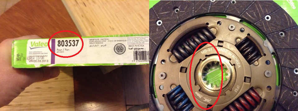

Помогите разобраться с корзиной сцепления от Valeo
Собираюсь менять сцепление. Выжимной едет, диск уже пришел, все Valeo (не пинайте, сознательный выбор). Уже было собрался заказать корзину 802 413 Valeo. Памятуя о том, что в коробке от Valeo с цифровой маркировкой 803 537 пришел диск с буквенно-цифровой маркировкой MB-31 Valeo PHC, который на 150 руб дешевле заказанного и стоИт в аналогах на экзисте - зашел на Экзист и ввел 802 413. Цена 1950 руб. Но дает на замену Valeo PHC MTC-32. За 1280 руб. Ищу в инете и почти везде нахожу "Valeo 802 413 (MTC-32) Корзина сцепления PAJERO 3.0 V6 89-". Выходит это одно и то же. Встал в тупик.
Сильно подозреваю, что закажу 802 413, а придет МТС-32, но за 1950 руб. и шестьсот рублей тупо потеряю. Поиском по форуму прошелся - есть обсуждение про только дизельный вариант Valeo. Кто что посоветует? Может кто сталкивался? Одинаковые они или нет?

Что нарыл, возможно кому-то полезно будет. Valeo PHC Это завод VALEO в Южной Корее PYEONG HWA CO. Соответственно отсюда и аббревиатура PHC.
Вот чего пишут (Ведущий мировой производитель узлов сцепления, компания VALEO (Франция), имеет 143 завода в 20 странах мира. Один из самых перспективных и рентабельных находится в г.Тэгу (Ю.Корея). Этот завод - детище совместного предприятия PYEONG HWA VALEO (Пёнг Хва Валео). Компанию образовали два гиганта : VALEO и PYEONG HWA Clutch Ind.Co.,Ltd в 1988 году. С тех пор компания, осуществляя жесткий контроль качества выпускаемой продукции, сумела достичь высоких результатов. С 1995 года PHC VALEO начала официальные поставки элементов сцепления на конвейер автомобильных концернов Южной Кореи, таких как HYUNDAI, DAEWOO, KIA и SSANG YONG, о чем свидетельствуют оригинальные запчасти, имеющие маркировку PHC Valeo. Тут каталог 2009 года. http://docviewer.yandex.ru/?url=ya-disk ... 53e3d6fe0a

Я уже попал в свое время с диском сцепления Valeo 803537, к моему движку 6G72 он по зубьям не подошел (14 зубов вместо 23), пришлось срочно искать замену - подходит Exedy MBD 092U или его аналоги. Не попади на те же грабли, почитай еще тут: http://www.drive2.ru/cars/mitsubishi/pa ... /#j1324988

У меня именно 14 зубьев. Они шли до 99 года. Потом 23 зуба. Тоже весь мозг сломал, пока разобрался. Надеюсь взял то, что нужно.Рыжий кот писал(а):Я уже попал в свое время с диском сцепления Valeo 803537, к моему движку 6G72 он по зубьям не подошел (14 зубов вместо 23), пришлось срочно искать замену - подходит Exedy MBD 092U или его аналоги. Не попади на те же грабли, почитай еще тут: http://www.drive2.ru/cars/mitsubishi/pa ... /#j1324988

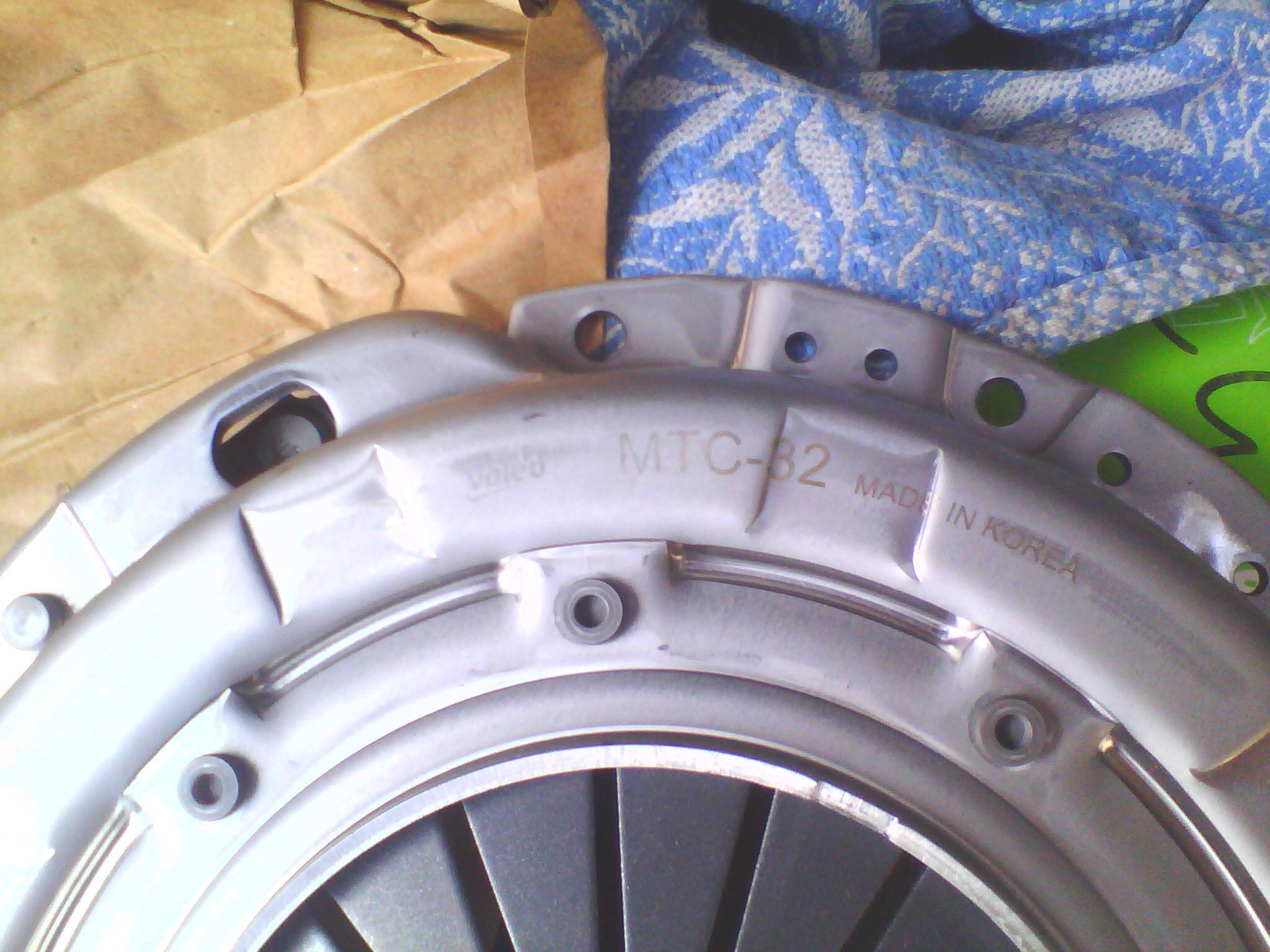

В каталоге Valeo PHC не нашел своей машины. Заказал Valeo 802 413. Как приедет, отпишусь. Скорее всего придет МТС-32.

Короче жаба меня задушила и я перезаказал на МТС-32. Вчера пришла. Сложил с диском и выжимым. Срослись как родные. Завтра планирую ставить. Надеюсь встанет без проблем.Captain Sergio писал(а):В каталоге Valeo PHC не нашел своей машины. Заказал Valeo 802 413. Как приедет, отпишусь. Скорее всего придет МТС-32.
