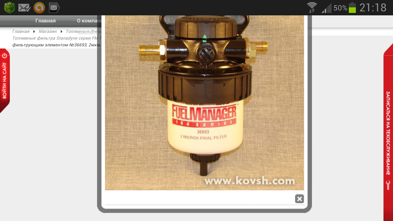

Кто ставил дополнительный фильтр на дизель,где брали? в экзисте есть?
Немогу найти номер.

Я ставил, но Separ-2000/05.Покупал в Москве (точно не скажу где) через интернет.А сейчас он у нас в салоне продаётся.

И на новые .... тоже,топливо не видно какое заливаем,вот для этого

Ставится до штатного фильтра. Отделяет воду и крупные частички мусора. Если не уверен в качестве саляры, полезная веСч.

Машина новая,хочется без ремонта подольше проездить. Я собираюсь ставить после заводскова фильтра для лучшей очистки. Хотелось бы номерочек, заказать в экзисте да и всё.

Ставить нужно только ДО штатного фильтра, как фильтр грубой очистки.
