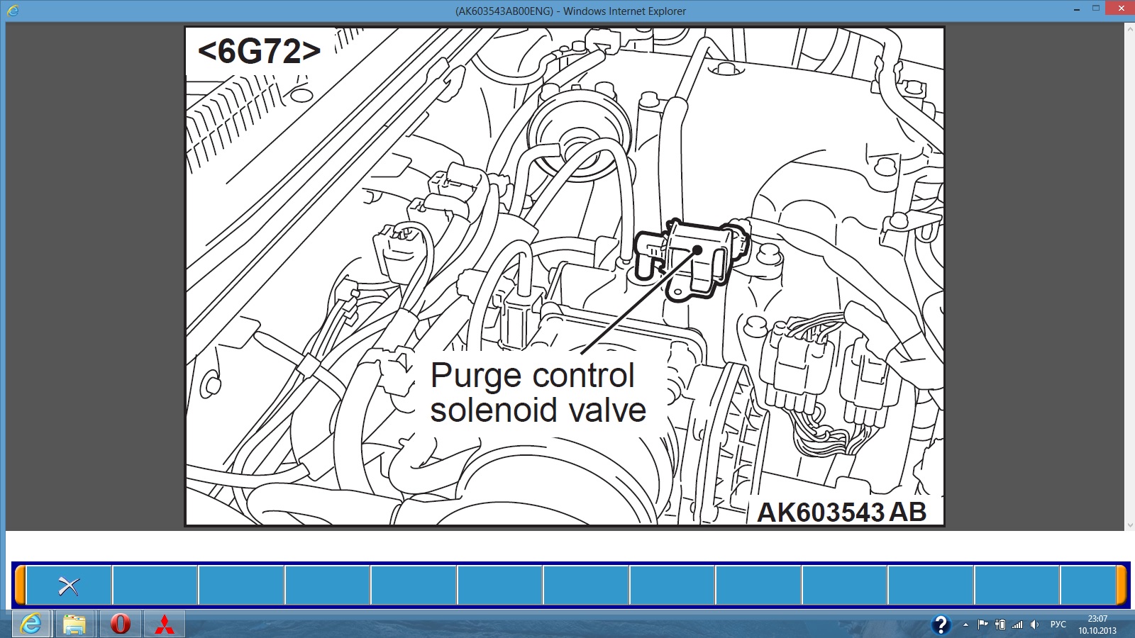

ОТВЕТ ТАКОВ: Всё именно так, как писали товарищи далее в теме - звук идёт от клапана продувки абсорбера, который стоит как показал на схеме уважаемый Snooper - металлическая коробочка с подходящим к ней шлангом и уходящая в коллектор, на самой верхушке коллектора, там где к нему крепится дроссельная заслонка.
Самое интересное - звук действительно под капотом совершенно не слышен, только когда берёшься за клапан чувствуешь этот стук, который слышиться "под панелью" из салона. Вопрос закрыт - ВСЕМ СПАСИБО!

Думаю это всё же стучит на двигателе клапан продувки абсорбера. Причём его под капотом практически неслышно. А в салоне вполне. Видно частоты такие.

SNOOPER писал(а):Думаю это всё же стучит на двигателе клапан продувки абсорбера. Причём его под капотом практически неслышно. А в салоне вполне. Видно частоты такие.
А где он находится? Попробую пощупать.

Re: Равномерный/монотонный стук под панелью/парпризом на П4
Сверху мотора крупный черный

Абсорбер - 100%. На ходу не услышишь. Поставь машину на холостом в течении минуты получишь. Поднимай капот и щупай черную коробку, как тебе на схеме дали.

Всё именно так, как писали товарищи выше - звук идёт от клапана продувки абсорбера, который стоит как показал на схеме уважаемый Snooper - металлическая коробочка с подходящим к ней шлангом и уходящая в коллектор, на самой верхушке коллектора, там где к нему крепится дроссельная заслонка.
Самое интересное - звук действительно под капотом совершенно не слышен, только когда берёшься за клапан чувствуешь этот стук, который слышиться "под панелью" изсалона. Вопрос закрыт - ВСЕМ СПАСИБО!
