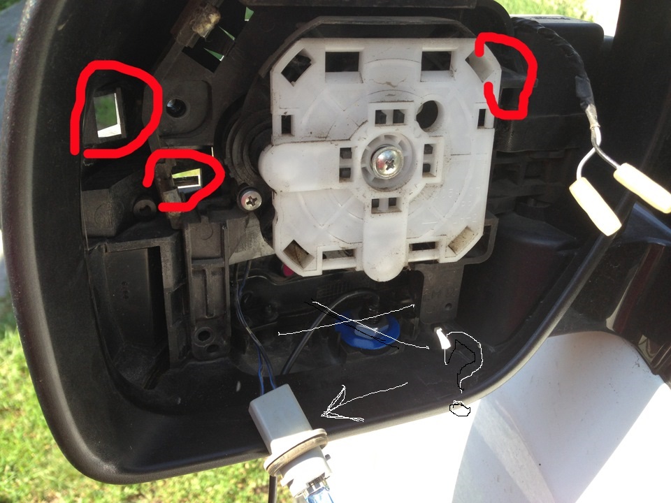

Подскажите пожалуйста у меня не горит подсветка под зеркалами посадочная кажется называется. Все про лез предохранители целые, прозваниваю патрон на концах плюс на 1 хорошо лампочка горит на 2 не очень в пол накала. Что делать не знаю. Может релюшка или что? Фото немое.

Была ли ранее эта подсветка? До момента обнаружения.

Все работало, был на диагностике, и менял сигналку.

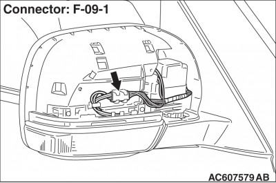

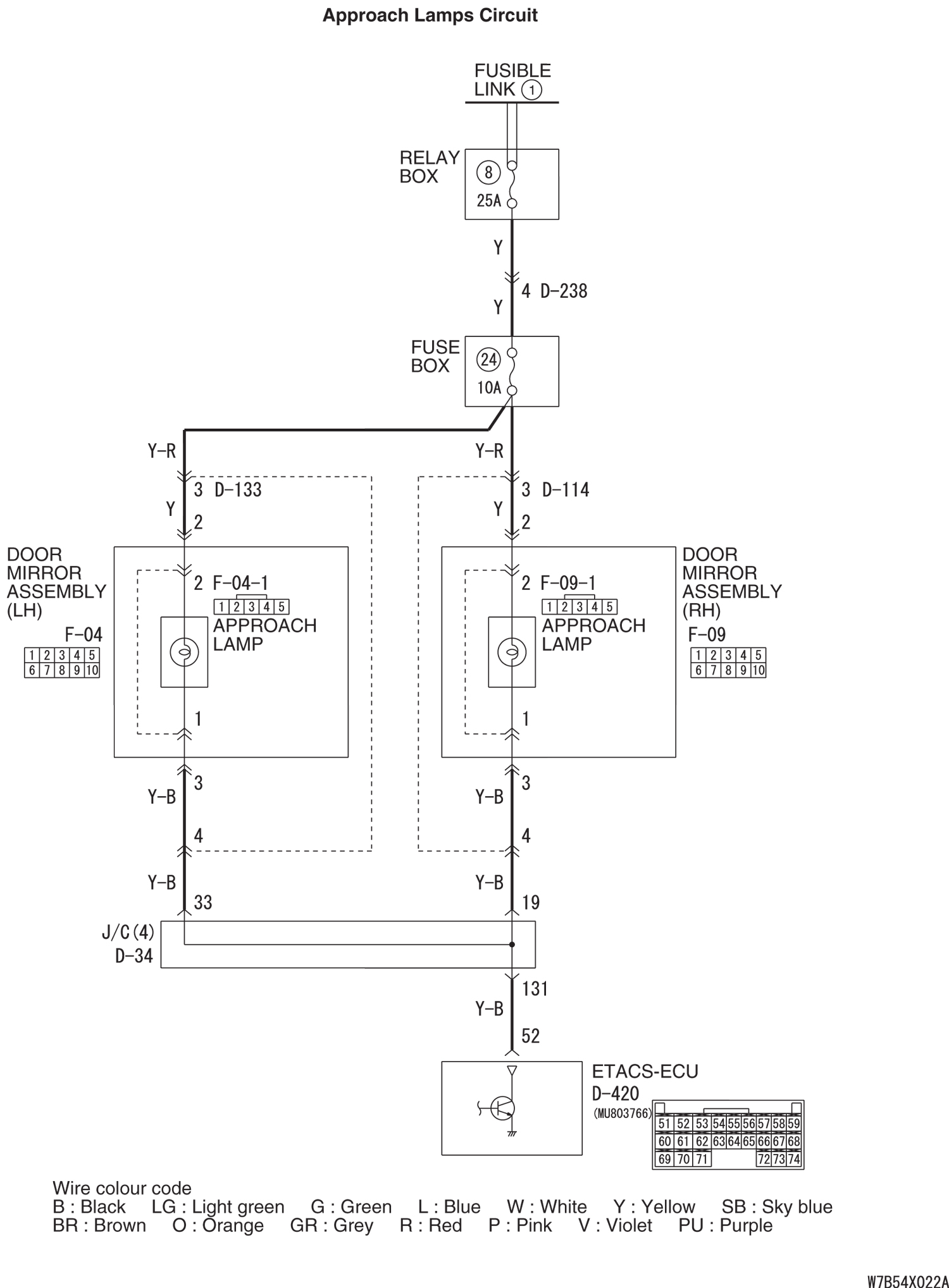

Хм,табличку нашёл,но вот нету в ней настраиваемой функции Approach Lamps.
Она по-ходу тупо включается при открывании двери,когда темно,то есть зависит от датчика света.
Там внутри зеркала есть колодка,могет там отконнектилось?Маловероятно,конечно.
А так сигнал идет с ETACS,а в эту сторону смотреть дороговато :*SCRATCH*:

Вот схемка.Вдруг пригодится
А вот здесь коннектор
I made in Japan
