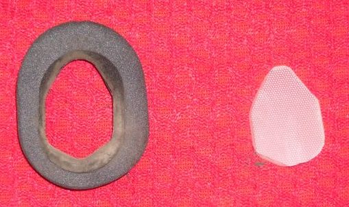

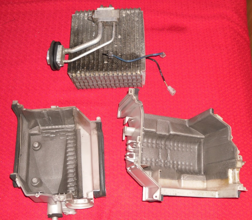

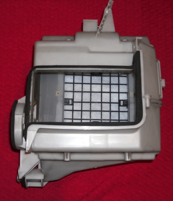

Вот и похолодало. Причём не только на улице, но и в машине. А воздух из сопел еле-еле чувствуется. Что делать?
А вот чего: поскольку кондей у меня давно приказал долго жить заменим его не более полезную штуку.

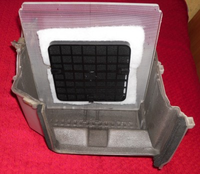

После снятия средней части отопителя, где и прописан радиатор кондея, и высыпания из неё полведра листвы и песка, удаляем радиатор, моем всё с мылом :) и ставим салонный фильтр.

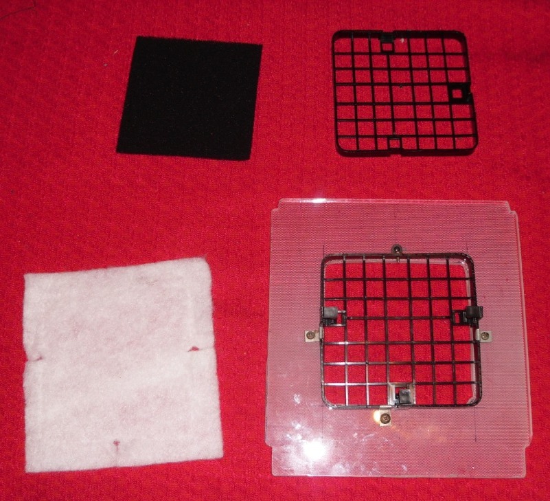

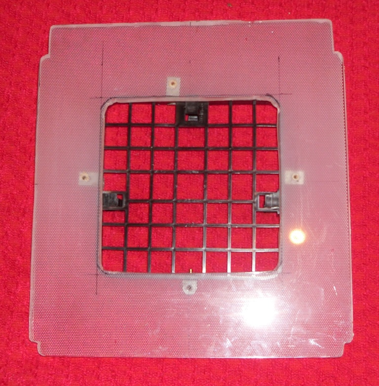

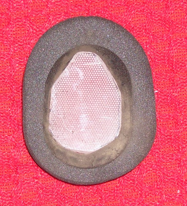

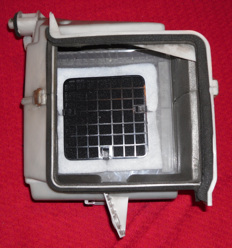

Где взять? А вот тут начинается самое интересное. Фильтр вместе с корпусом я купил от Волги. Размер, правда, немного маловат, но зато гарантированно влезет. Чтобы он там не болтался как (придумайте аналогию сами) надо сделать "переходник". Как, у вас нет конченного ЖК монитора? У меня был, поэтому я особо не заморачиваясь вырезал переходник из его рассеивателя, представляющего собой кусок оргстекла в сантиметр толщиной. И прикрутил к нему одну половинку корпуса фильтра. Не забываем про уплотнение стыков. Тут подойдёт пластилин, герметик, монтажная пена и пр. собираем фильтр и ставим его в корпус отопителя. Не забываем про герметизацию оставшихся отверстий от проводов датчиков и наслаждаемся чистым и тёплым потоком водуха.
В качестве бонуса я туда ещё воткнул угольный фильтр от дымоуловителя и теперь у меня в машине ещё и посторонние запахи фильтруются. Примерно такой http://www.aktakom.ru/rmo/index.php?ELE ... _id=365831 только дешевле.
Несколько фоток, объясняющих то, что я тут понаписАл.
Корпус в разборе
Корпус в разборе
переходник с уже прикрученным полукорпусом фильтра
запчасти фильтра. слева вверху - угольный фильтр от паяльной станции

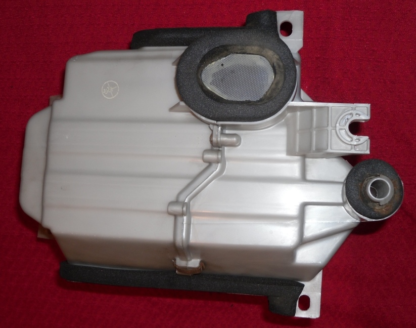

уже собранная заглушка выводов радиатора
пока ещё разобранная заглушка
переходник в корпусе
в сборе
в сборе
в сборе
в сборе
заглушка
заглушка

Я обошелся снятием бардачка. Торпеду снимать не нужно.
Снимаем бардачок, накладку на динамик, планку, на которой висит бардачок и откручиваем два болта сверху короба и одну гайку снизу. Она под ковриком - его надо отодвинуть. После чего выковыриваем три пластиковых пистона и средняя часть отопителя выходит по прямой в салон. Да, не забудьте отключить все разъёмы от датчиков и открутить трубки от радиатора кондея, если они ещё есть.
Естественно, мой вариант фильтра пригоден только если кондей уже сдох и восстанавливать его не планируется, поскольку фильтр ставится ВМЕСТО радиатора кондея.
Варианты с бОльшим фильтром пока не рассматривал ибо не знал каков размер корпуса. Теперь знаю - 22,5Х24,5 см.
Думаю, фильтр двигателя не пойдёт. ИМХО у него сопротивление может оказаться больше, чем у салонного. Всё же у движка несколько больше мощи на всасывание, чем у вентилятора.
