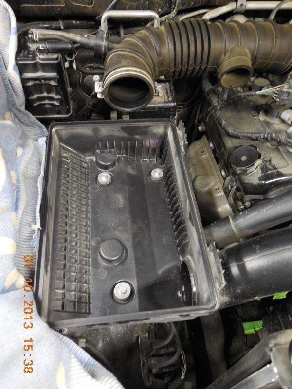

- Отключаем разъём от ДМРВ, снимаем воздушный фильтр и верхнюю крышку фильтра:
Вид при снятой верхней крышке корпуса воздушного фильтра, снятом фильтроэлементе и отсоединённом ДМРВ

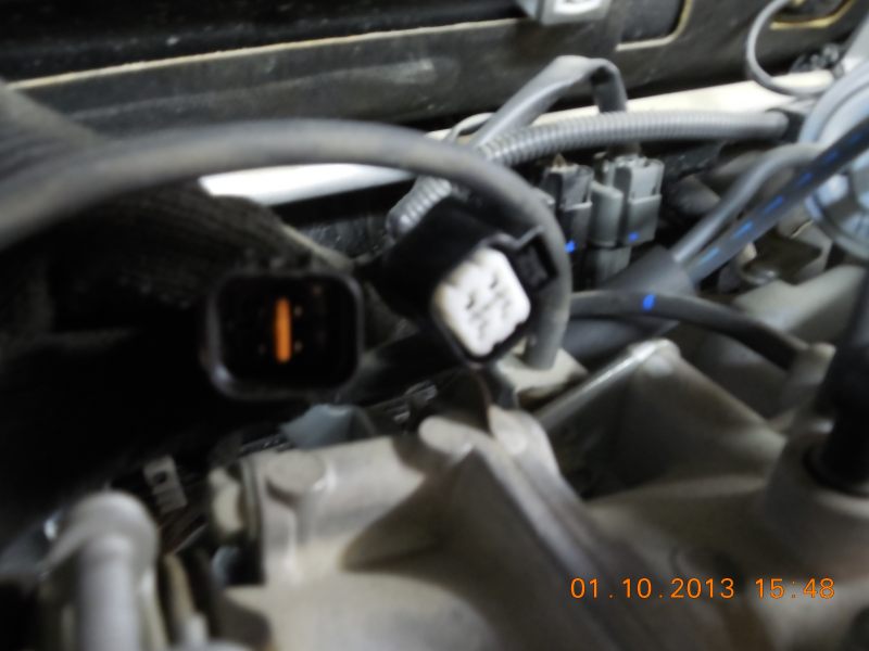

- Разбортовываем провод и отключаем разъём датчика кислорода правой приёмной трубы;
Разъём кислородного датчика приёмной трубы правой

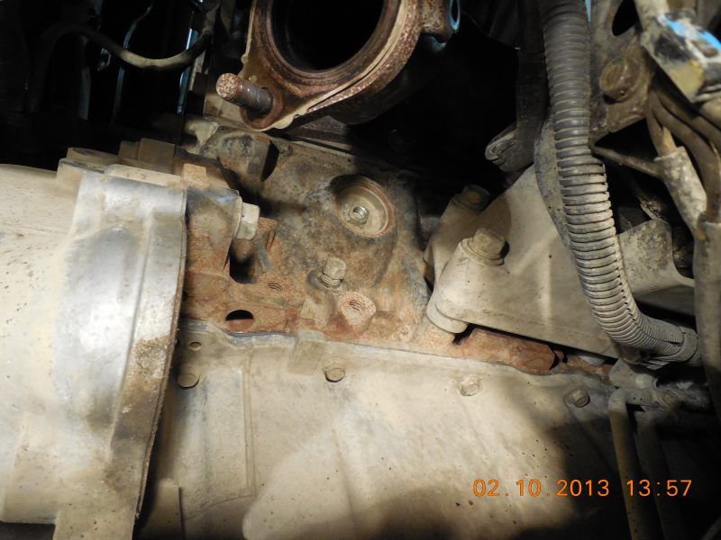

- Снимаем стартёр и отсоединяем два хомута проходящего рядом эл.жгута( чтобы он не мешал ). Нижний болт стартёра оказался засадным - доступ ограничен трубками АКПП да ещё и прикоррозировался. Открутился при помощи кузнечного зубила и кувалдочки. На замену идёт болт кронштейна генератора от ВАЗ2110, только головка у него на 15.
Открывается хороший доступ к сливной пробке ОЖ из блока и заглушке:
Заглушка и сливная пробка блока цилиндров  правая
- Отворачиваем пробку и в подготовленную ёмкость сливаем ОЖ. Слилось 4.2литра.
- Пробку заворачиваем на место с фиксатором резьбы синим средней прочности;
- Выбиваем заглушку из блока штырём подходящей длины ( я использовал шток от старого амортизатора ) и вытаскиваем её пассатижами или щипцами. Ударять надо в край заглушки - провернётся с 2-3 ударов;

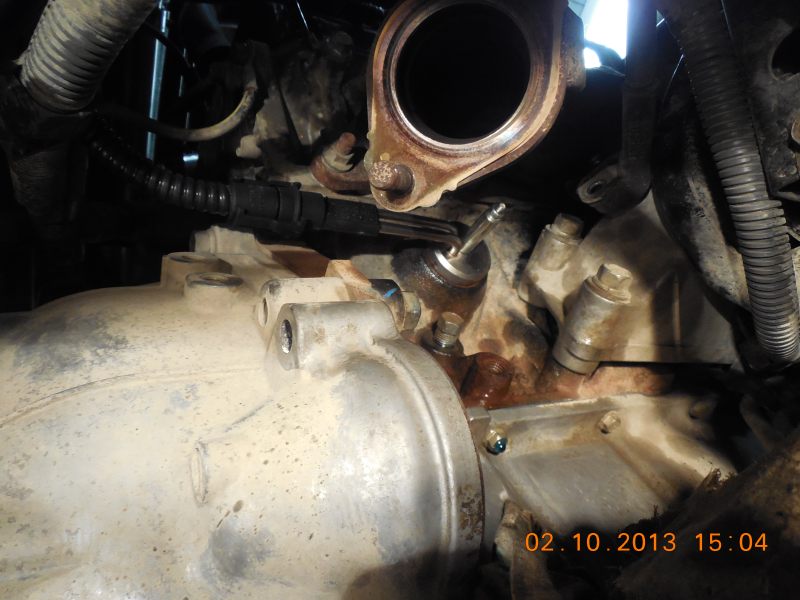

- Проверяем пальцем чистоту и ровность краёв отверстия в блоке. Подключаем к кипятильнику короткий провод из комплекта GL1.5, фиксируем разъём от расстыковки спец.скобой( есть в комплекте ). Вставляем кипятильник плотно в блок, ориентируя хвостовик на "21" час и затягиваем гайку крепления моментом 3.5Нм. Правильно смонтированный кипятильник встаёт очень плотно и неподвижно. Герметиков при монтаже я не использую, в них нет никакой необходимости:
Установленный справа в блок кипятильник RE210 с подключённым кабелем из комплекта GL1.5

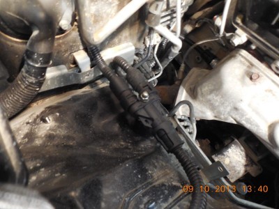

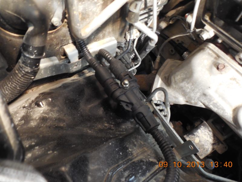

- Эл.тройник закрепил на одной из пустых шпилек М8, справа, за корпусом воздушного фильтра. Т.к. крепёжное отверстие в тройнике под М6, изготовил переходную шпильку. К тройнику подключен подводящий кабель на 220в из комплекта MKMS 1525 и кабели к кипятильнику и термовентилятору салона:
Тройник с подводящим кабелем и выходами к кипятильнику и тепловентилятору салона.

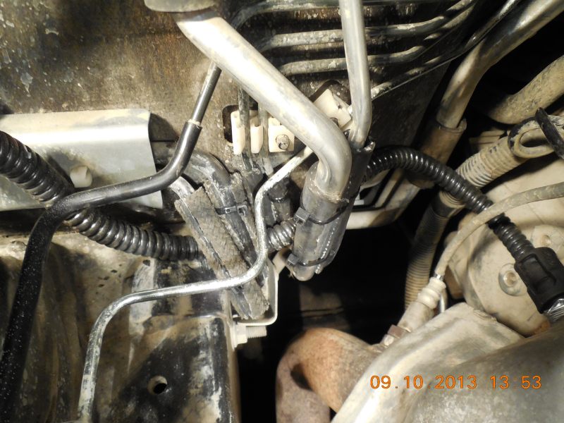

- Т.к кабель к кипятильнику идёт среди трубок( топливных, кондиционера и т.д.), во избежание их перетирания на них одеты бандажи из разрезанных вдоль резиновых трубок подходящего диаметра, закреплённые нейлоновыми хомутами:
Резиновые бандажи из шлангов на трубопроводах в месте трассы кабеля к кипятильнику двигателя.

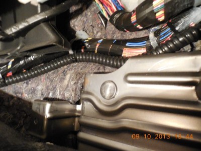

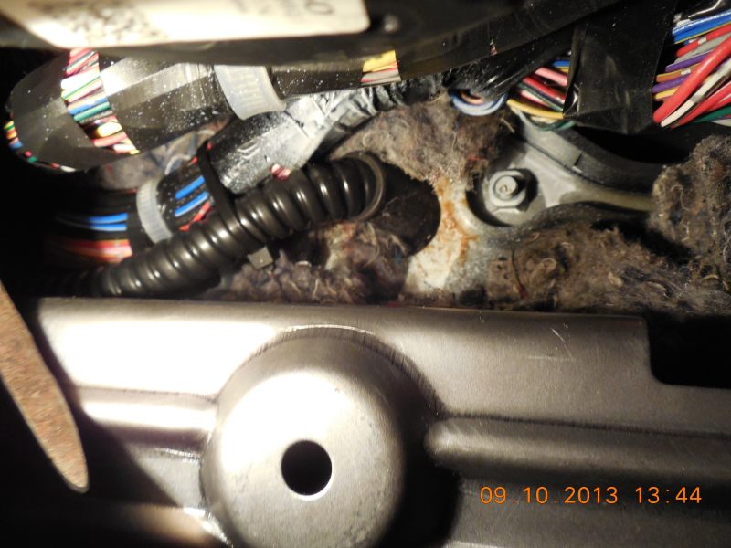

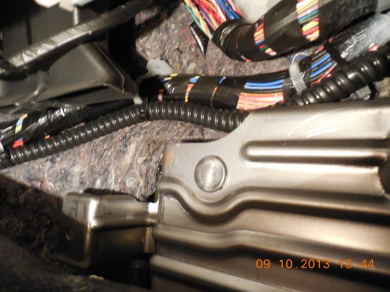

- Теперь надо пропустить кабель в салон. Для этого отгибаем покрытие пола со стороны переднего пассажира, вынимаем белую вставку под ноги, откручиваем 3 гайки крепления П-образной пластины, разрезаем тепло-шумоизолирующий мат и коронкой на 25 в моторном щите сверлим отверстие с таким расчётом, чтобы не повредить трубки и проводку. Края отверстия грунтуем. В отверстие со стороны моторного отсека протаскиваем кабель из GL1.5 ( длинный), предварительно одев на него резиновый грибок - уплотнитель отверстия в моторном щите. Кабель подключаем к тройнику, второй конец - к розетке салона:
Место сверления моторного щита с протащенным кабелем и резиновым грибком-проходной втулкой из комплектаGL1.5

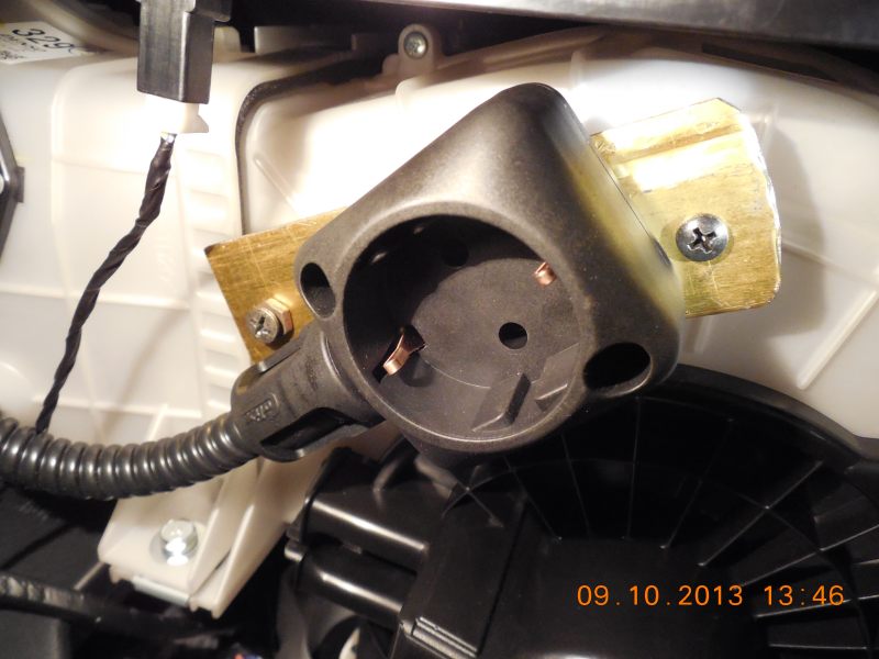

- Розетку салона на 220в я закрепил на металлической пластине, а пластину саморезами на свободные приливы на корпусе вентилятора кондиционера:
Место крепления  пластины с розеткой 220в на корпусе вентилятора кондиционера под торпедой пассажира
- Подключаем кабель к розетке и нейлоновыми хомутами отбортовываем его:
Отбортованный кабель к внутрисалонной розетке 220в под торпедой переднего пассажира

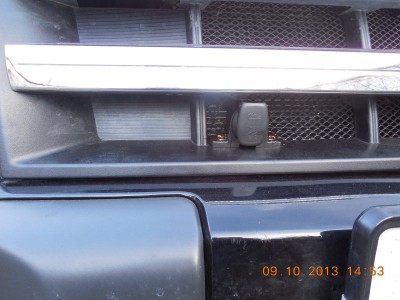

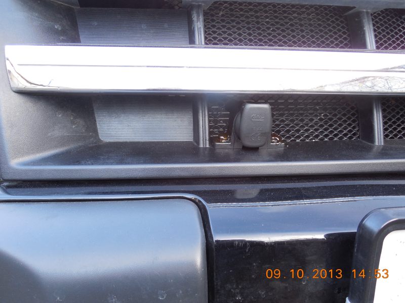

- Розетку подводящего кабеля я закрепил тут:
Место установки наружного разъёма 220в.

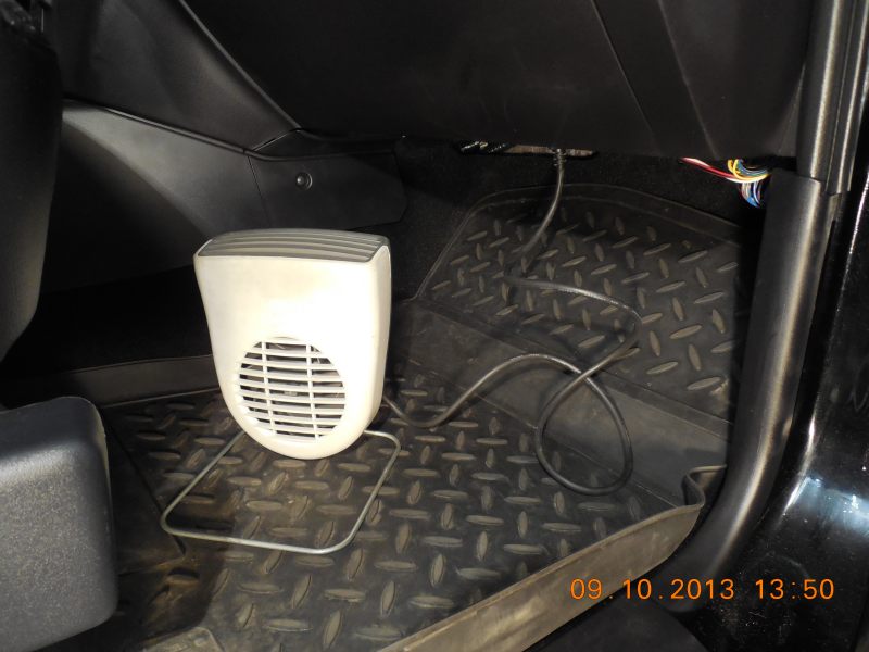

- Тепловентилятор можно крепить стационарно или на подставке:
Тепловентилятор Calix, подключённый к  розетке 220в.
