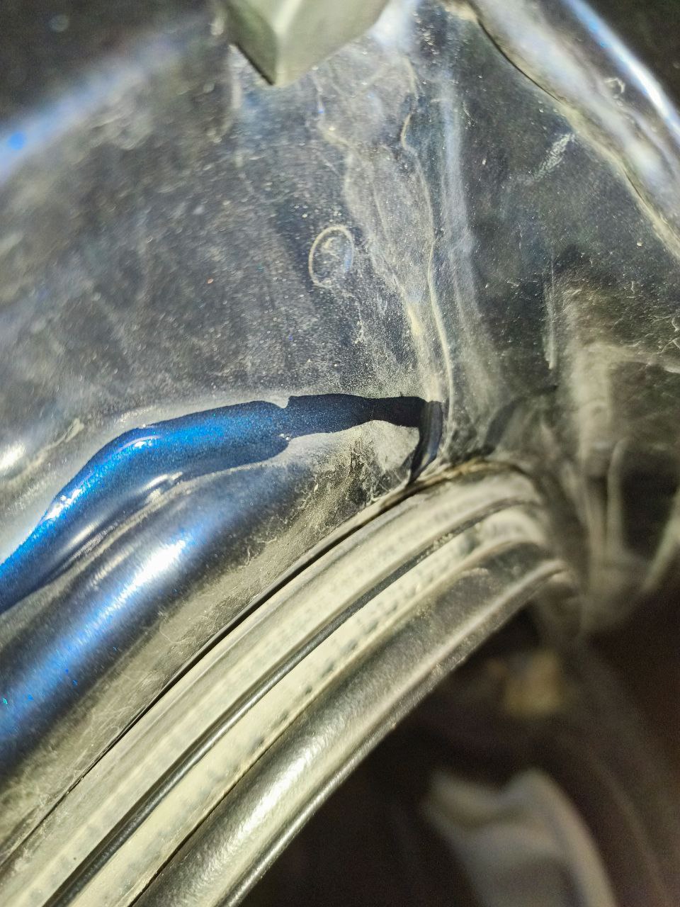

Добрый день! Нашли причину попадания воды? Тоже столкнулся с такой проблемой. Уплотнитель выглядит как новый, единственное, видно, что снизу справа под уплотнителем сыро. В верхнем правом углу немного уплотнитель от кузова отошёл. Может ли быть проблема в этом?

Meg6pam писал(а): Добрый день! Нашли причину попадания воды? Тоже столкнулся с такой проблемой. Уплотнитель выглядит как новый, единственное, видно, что снизу справа под уплотнителем сыро. В верхнем правом углу немного уплотнитель от кузова отошёл. Может ли быть проблема в этом?
Добрый день. Вряд ли это уплотнитель задней двери.
У себя пролил и промазал густым антикором вокруг задней печки, ну ещё корыто снаружи и изнутри.
Мыл ещё раз дно воды не наблюдалось.

Mikle, у меня вода под полом багажника наблюдается именно после дождей :( Ну то есть, машина просто стоит возле дома, никуда не езжу (есть вторая машина), но если дожди прошли, под полом вода.
