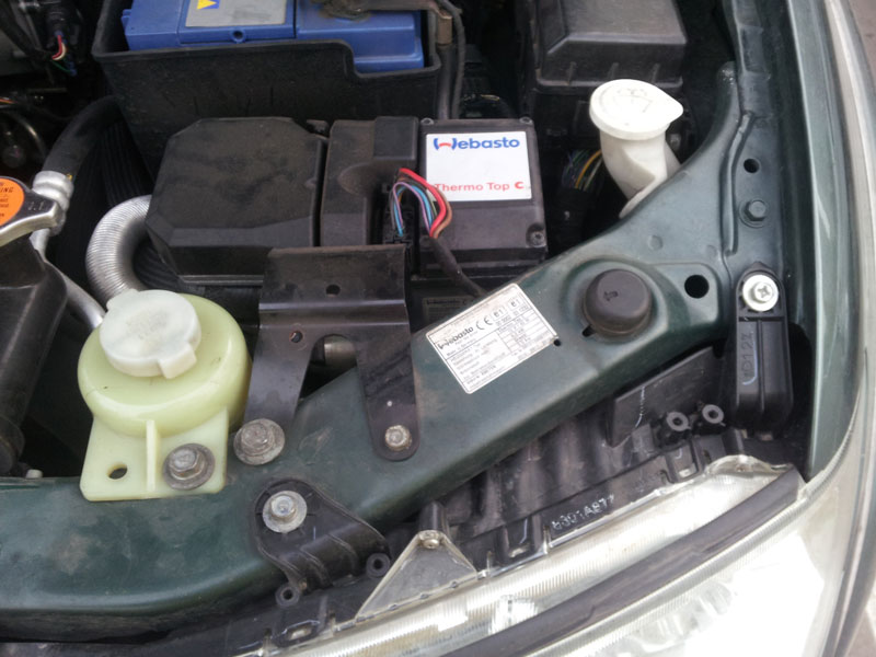

Добрый день.
Собственно сабж. Подскажите плз., как вы меняете лампочки/галогенки в фаре при установленной Webasto?

у меня там эбер помещается. отвернуть один болт и приподнять с кронштейна не проблема. не помню вот, когда менял лампу, отворачивал ли выхлоп от котла... но все равно еще один болт тогда добавляется...

bundes04 Выкинь коробку АКБ, батарейку сдвинь, поставь кронштейн вебасты с другой стороны, и от кронштейна еще распорочку из полоски любой к месту где сейчас кронштейн возле бачка (т.е. поверх вебасты доп. распорочка пойдет). Доступ будет всегда. Менял лампы ближний и дальний без проблем.

To lesnik5000. Спасибо за совет!
Буду пробовать... Я понимаю, её (вебасту) установили, как рекомендует производитель, но вот элементарная операция по замене лампочки превращается в танцы с бубном... ![:Очень злой: :]:-O:](./images/smilies/Nezloy01.gif)
Да, вот ещё вопрос. Если снять аккум., открутить кронштейны, у самого котла есть свободный ход с учётом патрубков ОЖ, выхлопной системы, проводов, чтобы его чуть сдвинуть и таки подлезть к блок-фаре для замены лампочек?

Есть. Но небольшой.bundes04 писал(а):Да, вот ещё вопрос. Если снять аккум., открутить кронштейны, у самого котла есть свободный ход с учётом патрубков ОЖ, выхлопной системы, проводов, чтобы его чуть сдвинуть и таки подлезть к блок-фаре для замены лампочек?

У меня свободный ход есть. Кронштейн за 2,5 года от вибрации прослаб, открутил с кронштейна не отсоединяя шланги и приподнял вебасту, затянул болты. Фишки ламп забиты пылью (у меня все разъемы забиты пылью

Т.е., LightWriter, вы сами меняли лапочки подобным образом или это только предположение?..LightWriter писал(а):Есть. Но небольшой.

Сам. Когда была вебаста.bundes04 писал(а):Т.е., LightWriter, вы сами меняли лапочки подобным образом или это только предположение?..LightWriter писал(а):Есть. Но небольшой.
