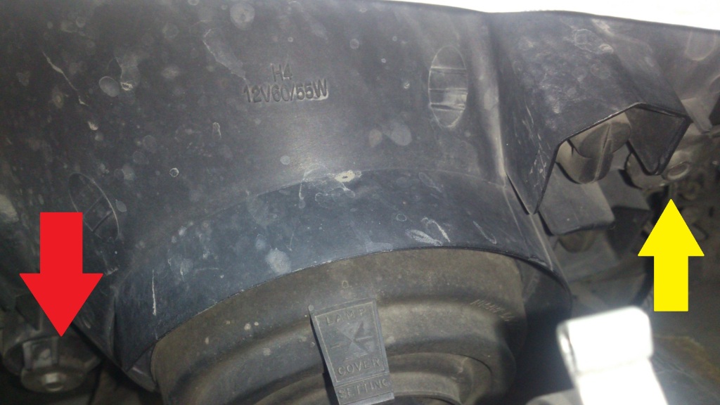

Добрый день все паджероводам!
Чита фак, не нашел где регулируется фара по лучу горизонт. (не в салоне)
Можно детальное фото, спасибо.

Вот тяжело на фаре посмотреть? Там отлито на корпусе, какая крутилка, за что отвечает ::-D:
На фотке правая фара. Красная стрелка верх-низ. Жёлтая право-лево

HiTEX писал(а):Вот тяжело на фаре посмотреть? Там отлито на корпусе, какая крутилка, за что отвечает ::-D:
спасибо, значит у меня (указатель красная стрелка) эта фигня не работает. вчера крутил, не помогает. правая фара, линза, светит пучком, левая нормально линией. произошло после демонтажа-монтажа фары, какойто сбой. раньше было нормально.
