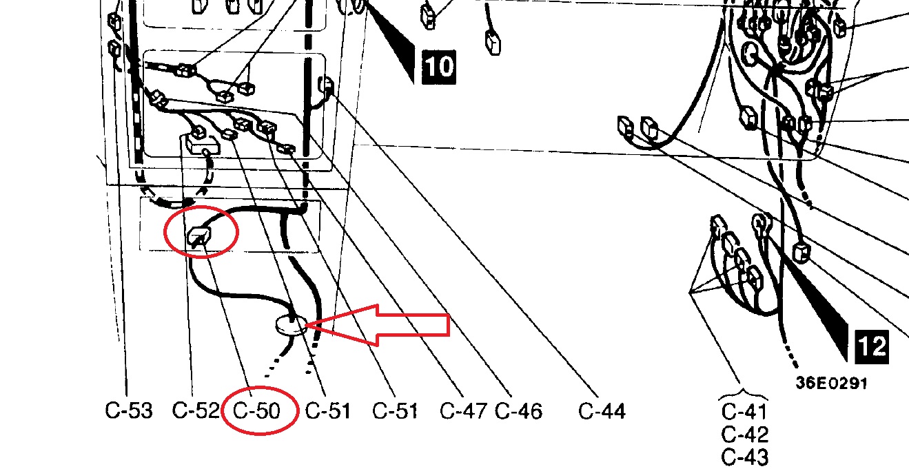

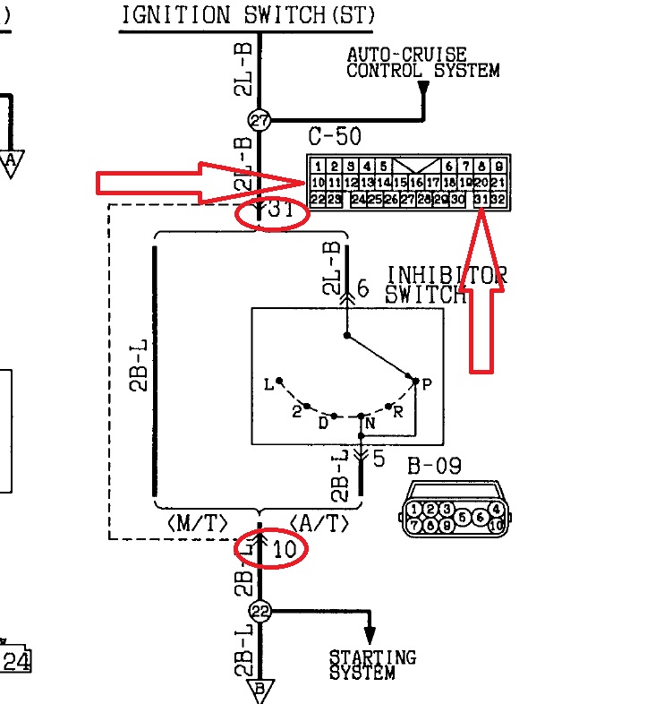

Разбираете консоль по центру. У рычага АКПП и низ под печкой.
Находите разъём С50 от него провод идет в пол через заглушку резиновую.
В разъёме находите достаточно жирные провода Черный-синий и их перемыкаете.
Так Вы обойдете ингибитор.
Только не забывайте проверять перед запуском (стартером) в каком положении селектор, а то может уехать.

Огромное спасибо! Завтра пойду разбирать! Реально огромное спасибо за подробный ответ! Вы очень помогли!SNOOPER писал(а): ↑ Разбираете консоль по центру. У рычага АКПП и низ под печкой.

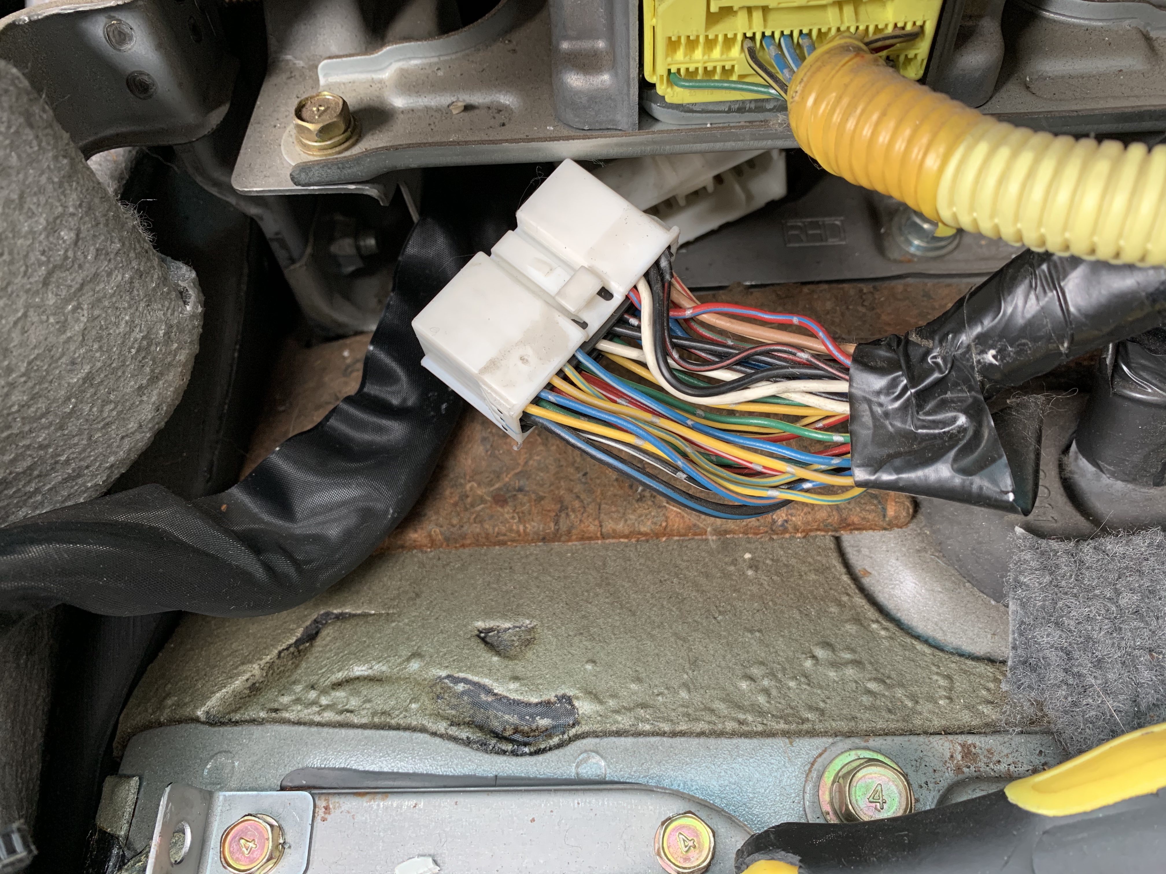

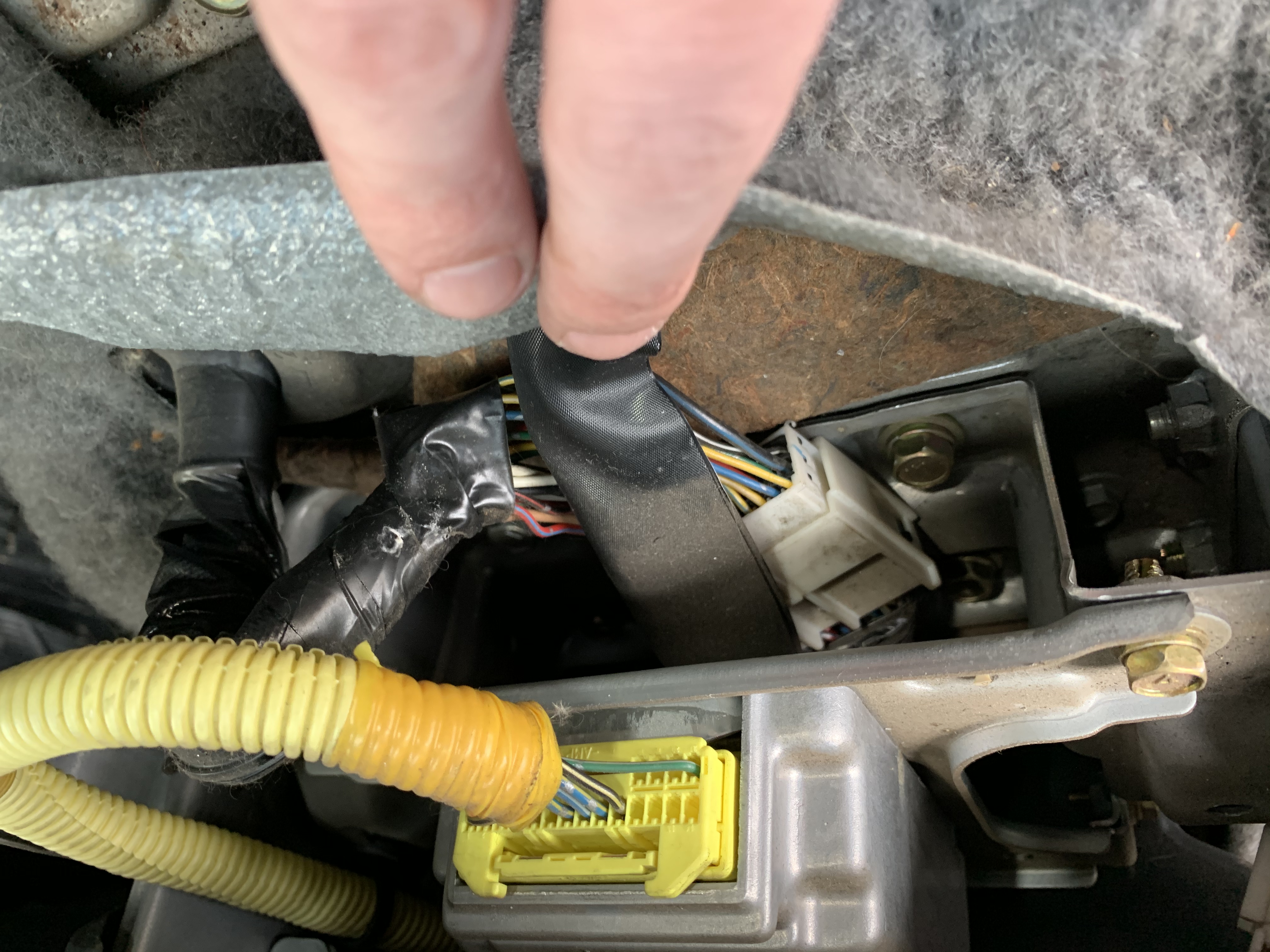

Прошу прощения за тупость, но семь раз примерь, один раз отрежь.
Кажется, нашел разъем. На всякий случай хотел уточнить. После разъема (на той части, где провода уже уходят в пол через резиновую заглушку) я смотрю по схеме разъема, откусываю от него провода № 31 и № 10 и соединяю их. Правильно я понял?
