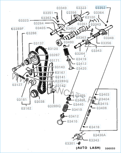

Собственно сабж. Буду голову менять, задался таким вопросом. Посмотрел по экзисту, вроде другие только карамысла + гидрики. Может делал кто, есть геморои какие?

Моё ИМХО не стОит.Помимо финансовых затрат-гидрики требовательны к качеству масла,давлению и т.д.Я тоже сначала думал переделать,но потом почитал про 6-ки и забил :) Железо-есть железо :*THUMBS UP*: Отрегулировал и забыл......по-крайней мере на некоторое время ::-D:

Да это я в курсе, но для меня в данном моторе их тредовательность к давлению в ГБЦ!!! очень прильщает)) Именно из за отсутствия контроля давления непосредственно в голове мне теперь приходится её менять, японы почему то решили поставить датчик давления возле фильтра, а доходит масло до крайней точки в головке или нет не проконтролировать. Гидрики-отличный сигнализатор такой проблемы. А по поводу накладности данного мероприятия - не сильно. Гидрики Ajusa 85004400 194,41р. Карамысла пока не нашёл, на какие авто ставился 54В??

Не знаю,как до крайней точки,но у меня,если открыть маслозаливную горловину на работающем движке,видно как масло бежит из под коромысел в сторону слива.Ну дело твое :) Сделаешь-отпишись,как результат.Вот номер коромысла MD 072116.Тока чего то оно бьется как с jet клапаном.Вообщем думаю надо где-то на разборках посмотреть.
