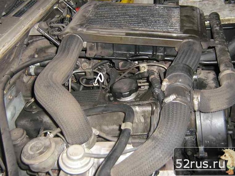

вот как примерно должно быть ,а если фотки нужны пиши я сделаю и выложу в любой момент

Кулер нужен. особенно летом и особенно на трассе.
Закон термодинамики работает вне нашего желания..
Если по простому, то количество воздуха, нагнетаемого турбиной ( именно количество, не путать с давлением) обратнопропорционально его температуре, т.е. при одном и том же давлении "горячего" воздуха будет меньше. Значит топливо будет обогащено, а значит расход больше, а вот мощности меньше. Кулер воздух и охлаждает.
Если будешь покупать, то сначала попроси продавца фотку выложить..Конструкция кулеров разная и может не подойти, а продавцы у нас халатно к этому относятся..зачем тебе два раза за пересылку платить?

Куллер выше на фото - с П2 92-94 года леворукого европейца..

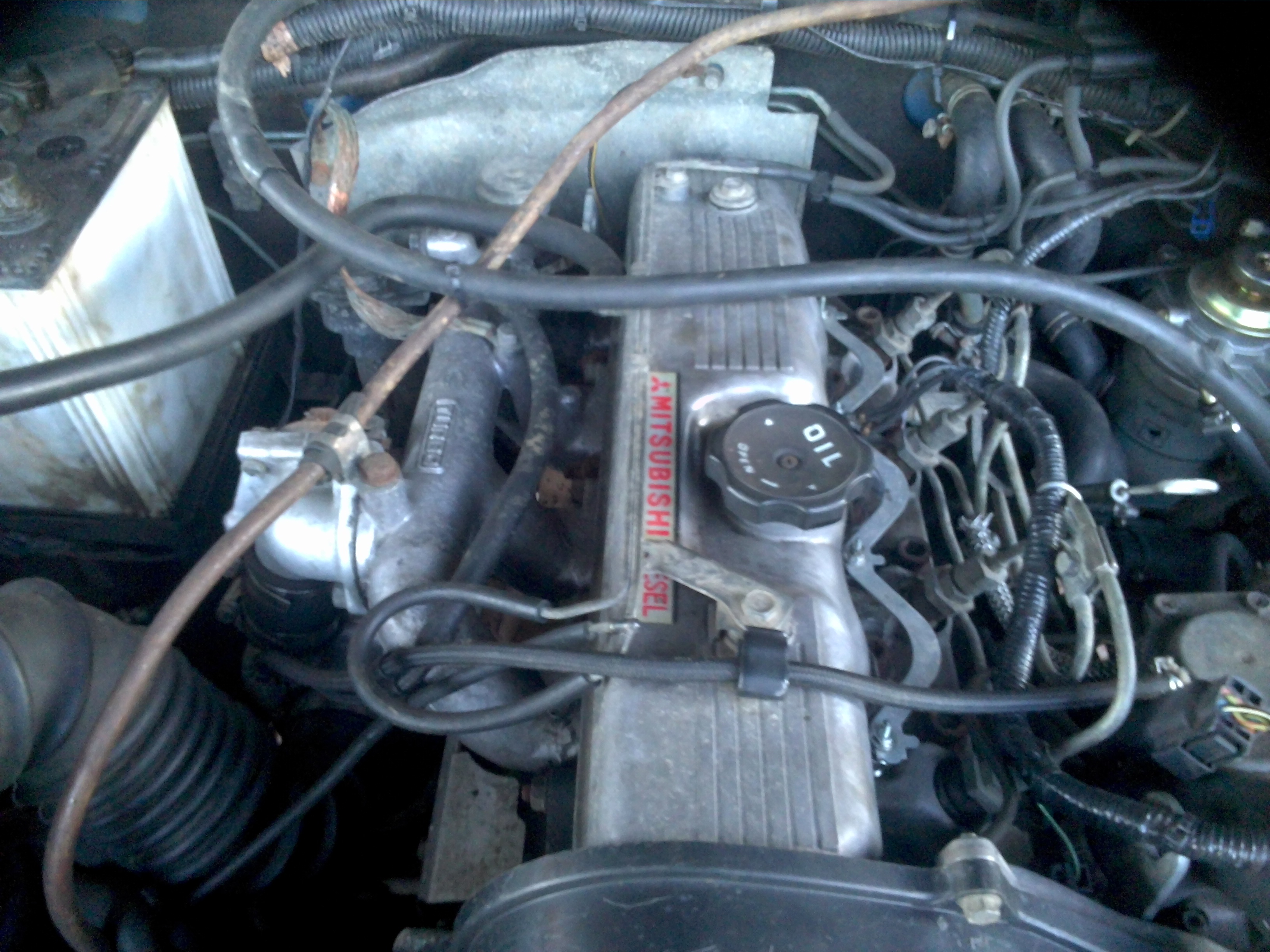

Я свой завтра сфоткаю,чет у меня там по другому все:-)

Мотор может быть от делики ,(у нее нет интерекуллера) И поставить его не получиться тк патрубок впускного коллектора смотрит не вверх а вниз .
При желании можно заменить впуск и поставить интер . Кстати впуск у мну есть ))

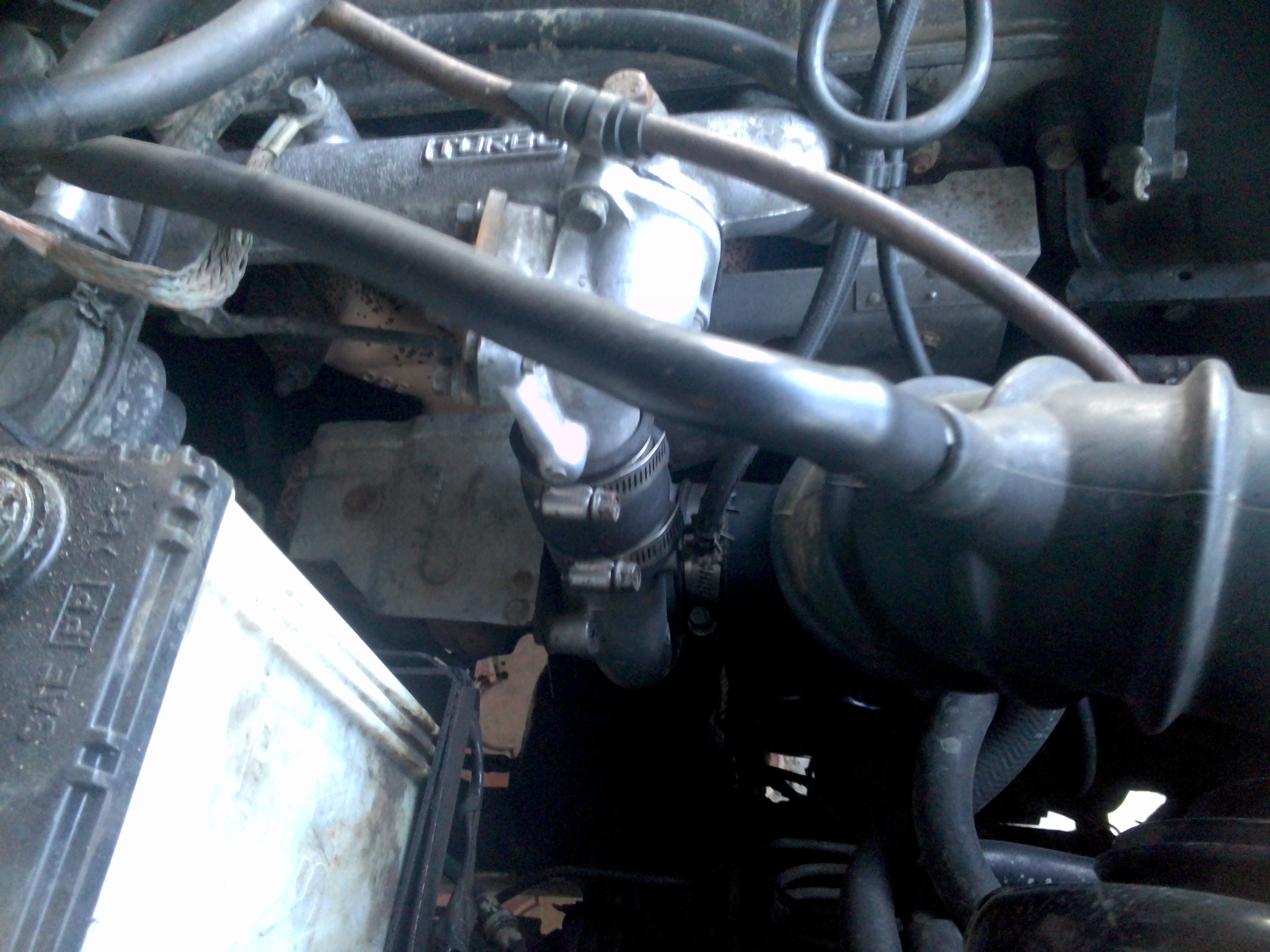

У меня вот такое нутро, подскажите надо ли химичить интеркулер или все нормально???

мое мнение что был мотор без турбины ,потом ее вкорячили,но без интеркулера....посмотри если есть заборник воздуха, тогда ставь интеркулер .И опять же какие фишки болтаются ,не те которые идут на датчик включения и на вентилятор охлаждения интеркулера?

У меня дохрена фишек болтаются со всех сторон....понять бы че,куда,да откуда...мотор похоже не родной

возможно вообще стоял тогда бензиновый?если работает то не парься...... интеркуллер будешь ставить поможем с подключением.А если есть возможность то тогда скинь вин код, хоть посмотреть что к чему у тебя

Да не бензиновый врятли,я в экзисте запчасти заказывал,там стандартный П2 4д56 только с интеркулером показывает...но раз помпа по вину не подходит значит мотор сменили, сейчас на моторе тоже написано 4д56,однако он немного другой получается,раз нет интеркулера...ну правильно я рассуждаю?поправь если нет...вот вин кстати на всякий случай: JMB0NV440PJ309922
