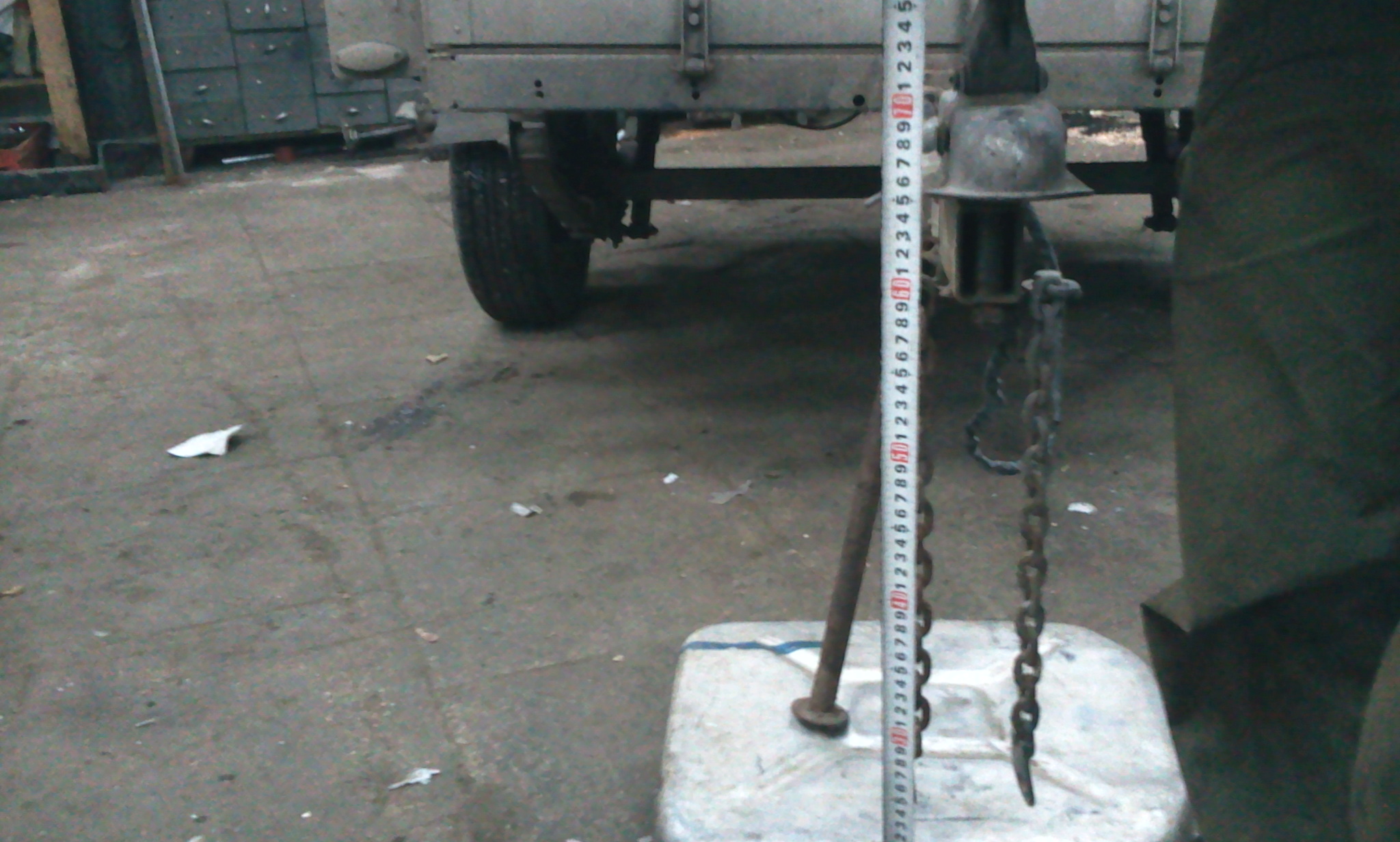

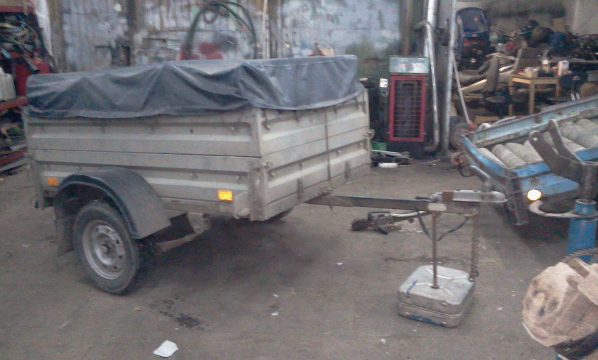

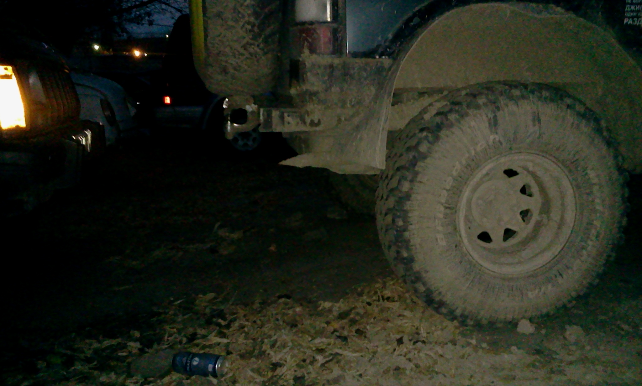

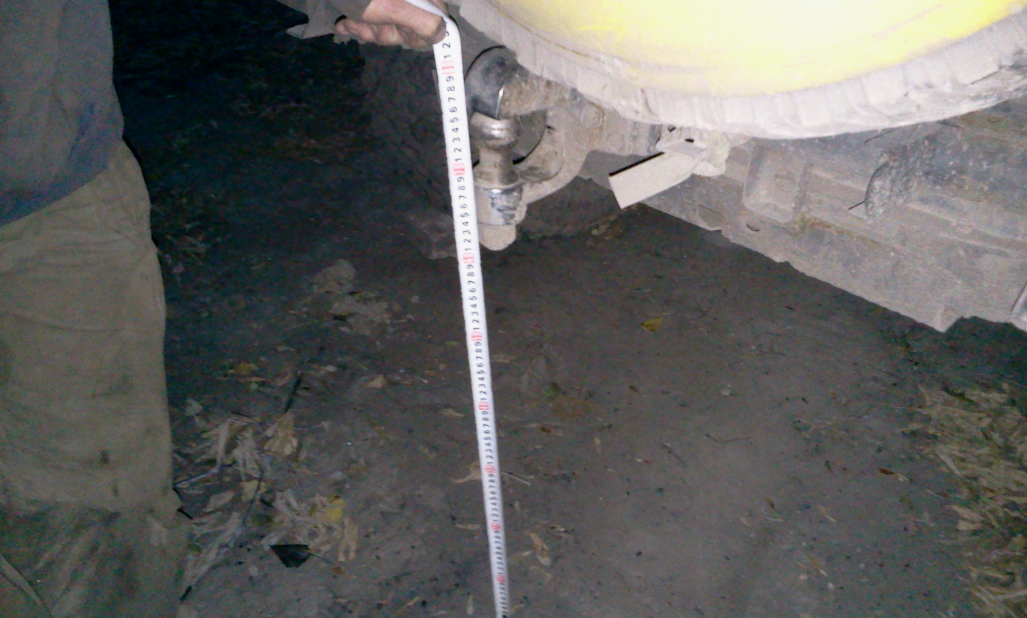

Блин ну чо ты как маленький, зачем фаркоп опускать (читай увеличивать свес), ну не проще прицепное на прицепе поднять или мозгов не хватает? Завтра сфоткаю и выложу.
А вообще меня Бульдозер вдохновил, ща ось строю на базе кулаков от П2, аля портал или независимую, НО мне под другие цели. Сейчас прицеп стоит ровно с моим лифтованным на 35-х. Строю из соображений опустить центр тяжести (там квадр ездит) и повысить проходимость (избавится от плуга)Фаркоп у меня такой

ksupalo писал(а):все еще жду фотки доработки прицепа. Прицеп не куплю без фото...
Дорабатывают самолёт после сборки.....
А здесь нужно немного мозгов....

Спасибо за фотки!!!
Все понятно, как поднимать на прицепе, уверен, что сам сделаю!
Скажите, прицеп все таки у Вас под наклоном в пристегнутом положении или нет?
Совсем не много. Но я уже строю под него другую ось, а так видно можно и выше поднять.

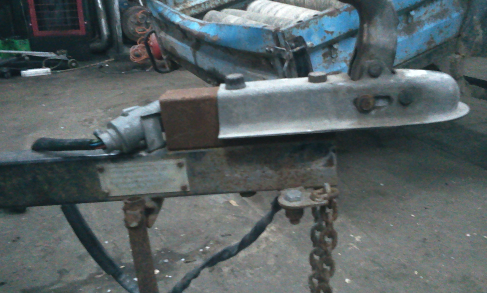

Напоследок хотелось показать, как (по совету форумчан) можно доработать прицеп.
Знакомый сварил конструкцию, которая позволила опустить прицеп на 16 см, чего вполне хватило. Был взят швелер 16 см, уварены торцы и приварена посередине перемычка. Сбоку приварены два уголка. Фиксация получилась идеальной. Спасибо всем за советы!
