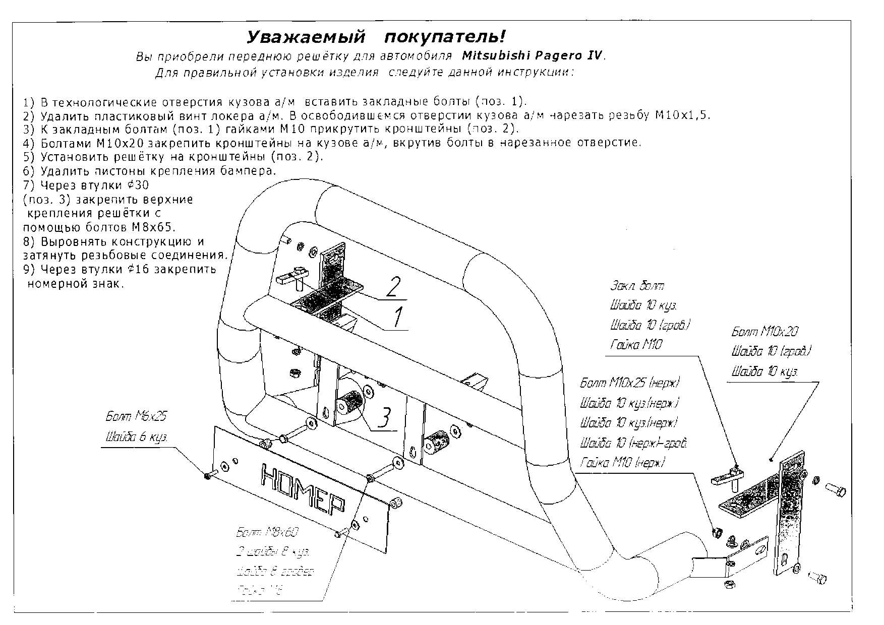

Есть нюансы... )
Нужны закладные болты, спец.кронштейны, втулки... "плюс" надо нарезать резьбу вместо пластиковой заглушки локера...
Найду инструкцию - выложу скан (если интересно).

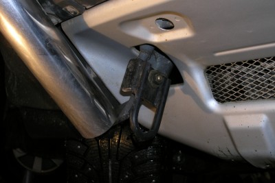

У мне кенгур типа genuine parts,дык вот так крепится.За проушины.
Там еще за номером есть пара болтьев,но все достаточно хлипко,так бутор

Зло этот кенгурятник. Не говоря уже там про пешеходов( это уже крайний случай). У меня у знакомого стоял, на светофоре покатилась Ауди назад, на пригорке стояли и тихонько так уперлась в кенгурин. Но так как он крепится за проушины, то кенгурин сломал решетку. Потому как провернулся в проушинах и уперся в решетку. А у нас обычная решетка стоит 50000 Тенге. Это 10000 рублей. Так что решать каждому самому , но по мне так зло это все.

Крепить трубу за проушины по-моему вообще "не айс". У меня вот так закреплен:

Около 50%, как правило, и крепится за проушины. Что так, что этак, от кустиков и травки частично поможет, а при толчке дел нехороших наделает ещё больше, чем при креплении за проушины. За красоту иногда надо платить))) ТТТ.
