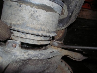

не могу вытащить нижнюю шаровую опору...
Всем привет
P-VI араб 2007гв 3.0
передняя подвеска.
вытащил нижний болт из стойки
снял верхнюю шаровую опору
снял верхний рычаг
снял рулевой наконечник
снял стабилизатор поперечной устойчивости
открутил нижнюю шаровую опору. она к нижнему рычагу крепится тремя болтами. болты удалось вытащить из под ШРУСа.
шаровую опору из поворотного кулака выдавил. т.е. шаровая свободна.
но не могу вытащить шаровую - она вставлена внутрь нижнего рычага.
и не могу снять нижний рычаг - там прикипевшие сход-развальные болты.
собственно ради этих болтов весь труд и идет. шаровые меняю уже так - заодно. там еще проставки буду ставить.
но главное - сход-развальные болты. а они прикипели. крутяться чуть-чуть. т.е. проворачивается резина в сайлент-блоке.
и тут вот эта заморочка с нижней шаровой опорой... в книжке написано - "вытащить приводной вал"
нашел тему в ветке про PI и PII - там народ с этими приводными валами - у кого-то сразу и без проблем. а кто-то кувалдою по три часа снять не может.
а я чего-то очкую лезть туда. узел дорогой. и работает сейчас без проблем.
подскажите плз - возможно как-то еще освободить шаровую опору?
может открутить ступичную гайку, потом разобрать ступицу и поворотный кулак - там 4е болта всего. и тогда ШРУС можно будет отодвинуть?
или как этот приводной вал снять правильно? чтобы потом собрать получилось... )))
кто как нижнюю шаровую вытаскивал?

Надо ватащить из ступицы приводной вал (ШРУС). Тебе же должно быть видно, что он мешает...
Правда, чтобы открутить ступичную гайку, скорее всего потребуется частичная сборка подвески.
Я помниться колесо снимал, далее снимал колпачек ступицы, одевал колесо, опускал машину и срывал гайку.

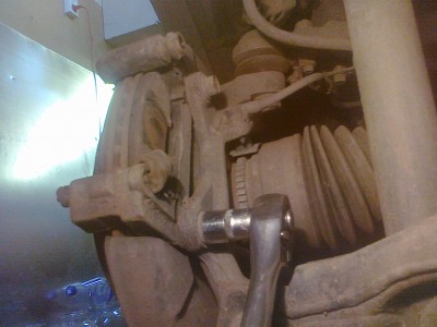

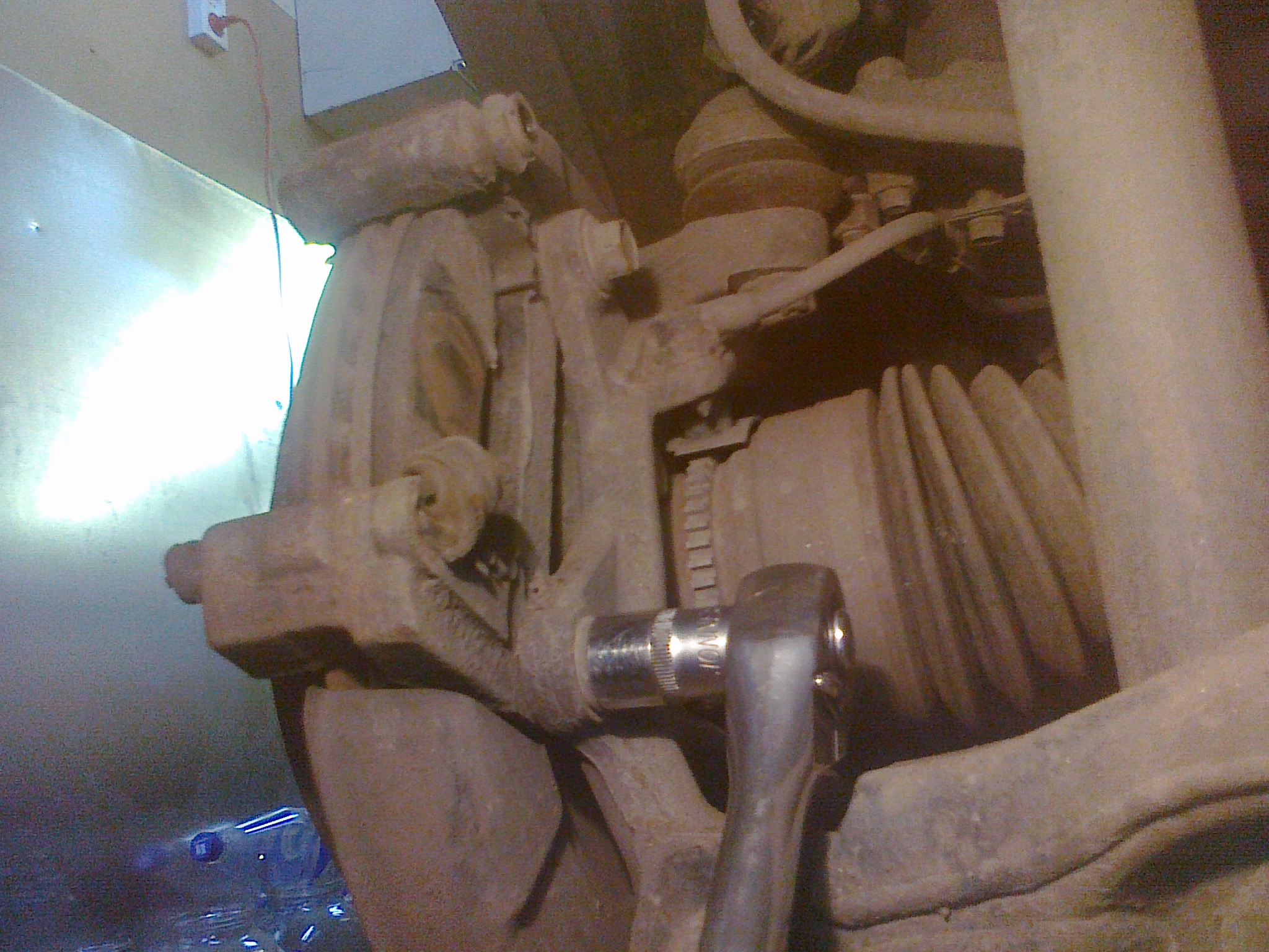

тормозной диск снять не могу.
там 4е болта на 17. и к ним доступ только обычным ключиком. накидной не влезает - там такая зубчатая конструкция для АБС датчика мешает.
а обычным ключем я боюсь тянуть сильно - повредить болтик не хочу.
грею феном и wd-кой
грею феном и wd-кой

Видимо речь идет о суппорте. Диск висит на шпильках и только... Суппорт на двух болтах держитсяcrvd писал(а):тормозной диск снять не могу.
грею феном и wd-кой
П.С. сори, фотка заднего суппорта

еще раз спасибоkuznetc51 писал(а): Видимо речь идет о суппорте. Диск висит на шпильках и только... Суппорт на двух болтах держится
Вот другая, правда с тройки, эти болты держат ступицу с подшипником в поворотном кулаке - ИХ КРУТИТЬ НЕ НАДО
действительно, пытался откручивать ступицу от поворотного кулака

ВСЕ ПОЛУЧИЛОСЬ )))
там после снятия тормозного диска, можно снять поворотный кулак с вала.
т.е. не надо снимать вал. откручиваются три болта, которые крепят шаровую. там снизу гайки открутить. и потом вытащить болты.
после этого, снимается кулак с вала. и шаровая вытаскивается из рычага.
а располовинить шаровую и кулак, можно уже на столе.
