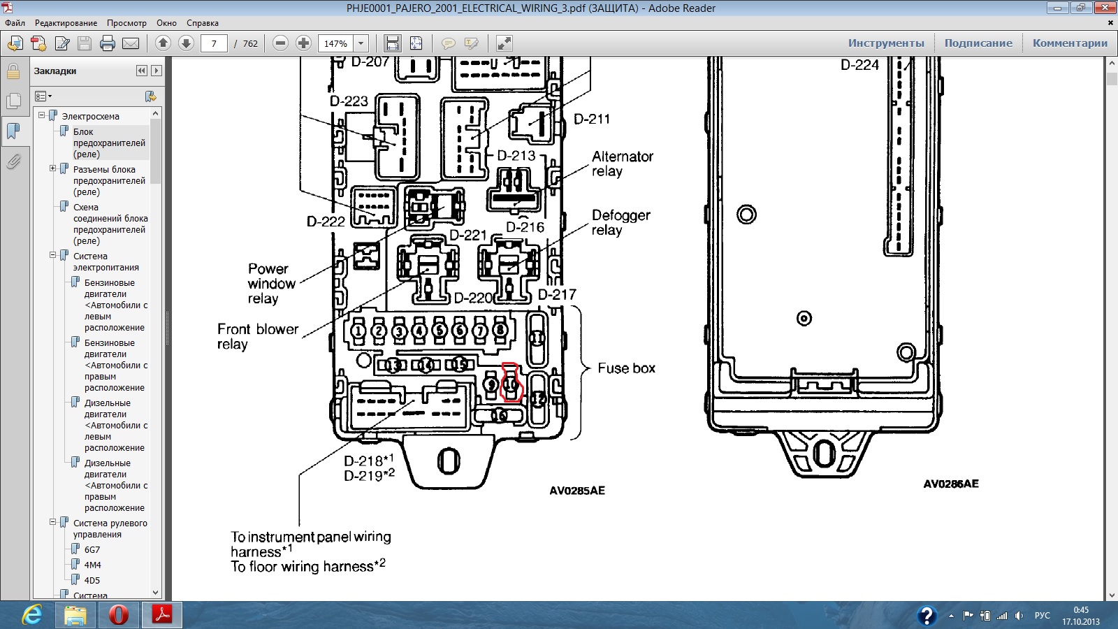

Помогите, пожалуйста. Проблема в следующем: при подключении мультитроникса и разводке проводов коротнул разъем OBD. Была маленькая искра. После этого разъем перестал работать и больше никакие диагностические устройства автомобиль не видят.
Есть ли на OBD какой-нибудь предохранитель. И если да, то где?
Спасибо.

На 10-ом посадочном месте в салоне. 20А

Спасибо большое! Надеюсь мозги не погорели.

Ничего там не погорело, кроме преда :)
