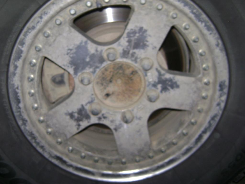

старые диски (все пять) продал сразу как купил новые, осталось только фото снаружи Артикул штатных дисков MB775645 Manufacture period 1990.10.1 - 1992.03.3
