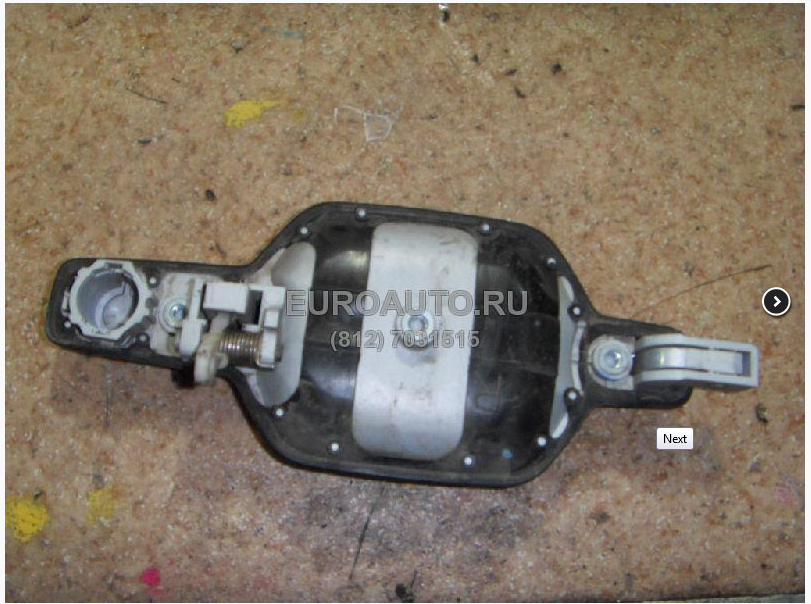

Друзья, я заметил, что у пассажирской двери сломалась наружняя ручка. Внешне все хорошо выглядит, но если ручку потянуть на себя, то она в таком положении и останется, как будто внутри раньше была возвратная пружина, а теперь она сломалась. Можно ли это починить или надо менять ручку в сборе?

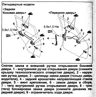

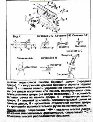

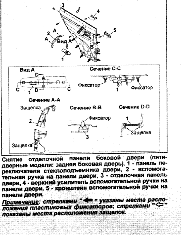

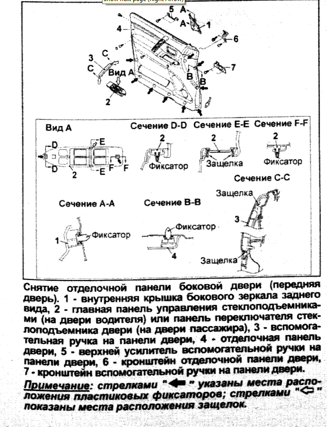

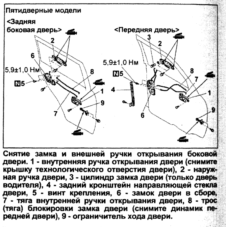

А как её снять, чтобы хорошенько полчистить?

Сняв обшивку двери. Заодно и увидите причины.
