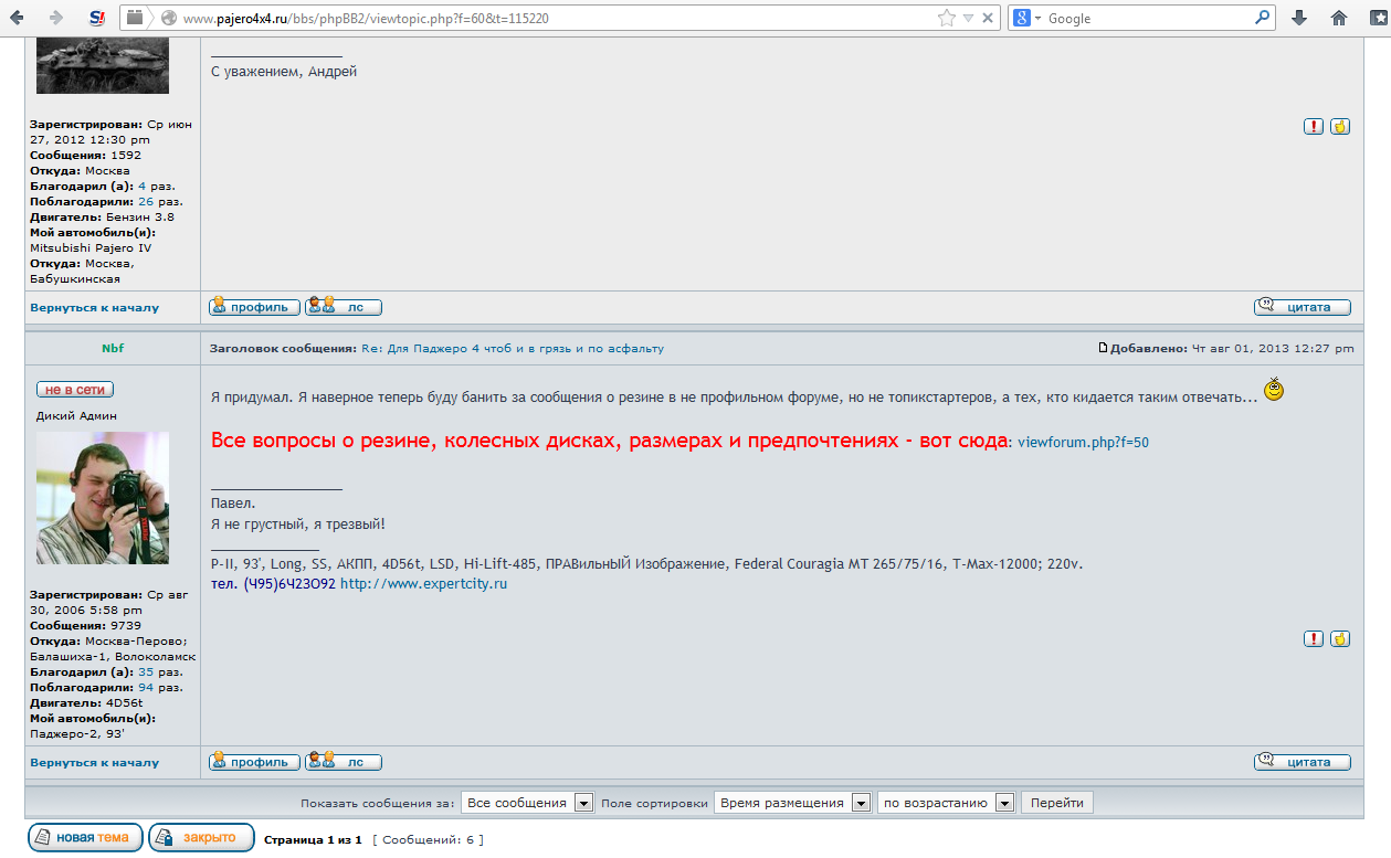

Глазки поднимите и посмотрите на эту закрытую тему http://www.pajero4x4.ru/bbs/phpBB2/view ... 0&t=115220
Как Вы думаете, почему она закрыта? Подсказка на мой ответ там имеется)))

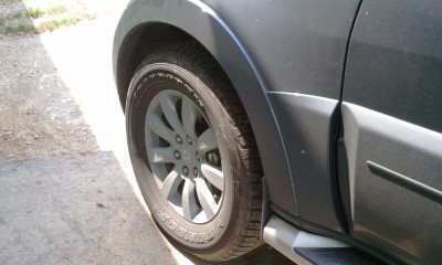

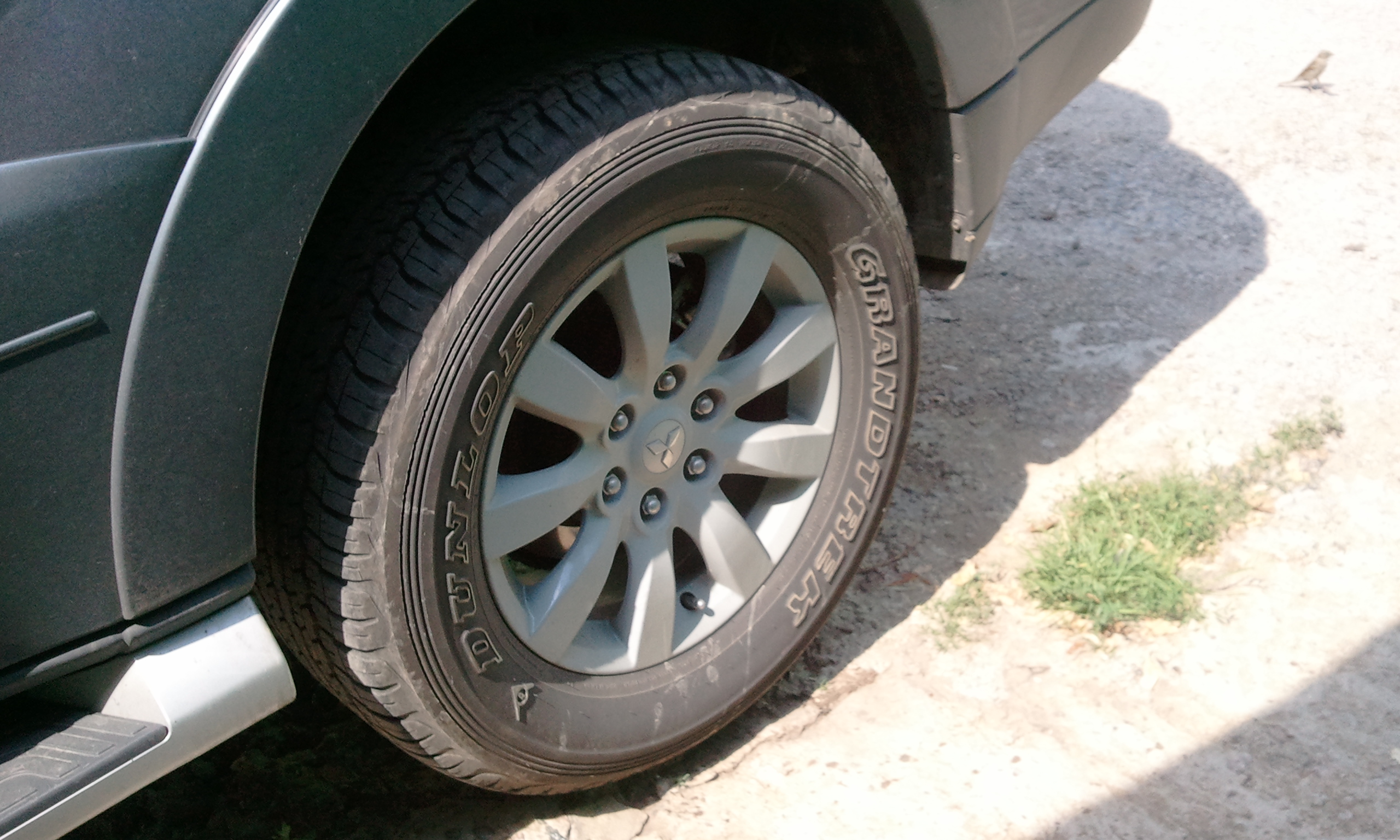

Разница между 285х65 R18 (32.5 дюйма), а штатная 265х60R18 (30 дюймов) в 2-2.5 дюйма.
Т.к точных данных о массе покрышек у меня нет(а искать их лень ;) ), то я ориентировался лишь на общий вес 4-х покрышек Купер Дискаверер АТ3 265х65R18 недавно купленных и собственные ощущения, когда я взял в руки штатную Данлоп АТ-20 и новый Купер. Так вот, 4 покрышки Купера весили почти 90 кг. При этом, на шиномонтаже, взяв правую руку Купер, а в левую штатный Данлоп Грандтрек АТ-20, размерностью 265х60 R18, разница в весе была довольно ощутима. Теперь о подшипниках. Не секрет, что неподрессоренная масса влияет на многие характеристики автомобиля(управляемость, комфорт в движении итп), а тяжелая, не штатная резина(при прочих равных), в первую очередь влияет на продолжение жизни, в том числе, ступичных подшипников, которые у Паджеры, судя по форумам III и IV Паджер, не отличаются особой надежностью, и часто сыпятся даже на штатной резине, а при установке покрышек бОльшего размера. "игра" с подшипниками превращается в лотерею. И главное - они не регулируемые, и потому невозможно компенсировать их износ - регулировкой(в отличие, напримерю. от того же УАЗа или же 1-го Эксплорера). Почти уверен, что более тяжелая резина, также повлияет и на рулевую рейку, опять же не отличающуюся особой надежностью(в отличие от рулевых редукторов) у Паджер. По-поводу цеплялок за детали кузова и подвески. Если при обычной, городской эксплуатации (асфальт, прямолинейное движение, небольшие углы поворота, итп) резина и не будет цеплять при условии, что пружинки подвески не просели еще, то при выезде на природу, я убежден, что она зацепит за крылья и др. части кузова и подвески при вывернутых в повороте колесах и крайних ходах подвески. Именно поэтому, по моему мнению, машину надо будет лифтовать для установки такой резины, дабы исключить контакт резины с кузовными деталями и деталями подвески.
ЗЫ. У меня щас установлены 265х65 R18(31.5 дюйма), что превышает штатные на дюйм-полтора.
Вот фото на старом, штатном Данлопе
а это уже на новой резине. Разница и незаметна на глаз, практически. ;)
