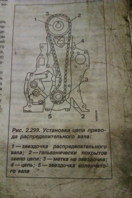

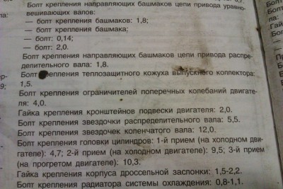

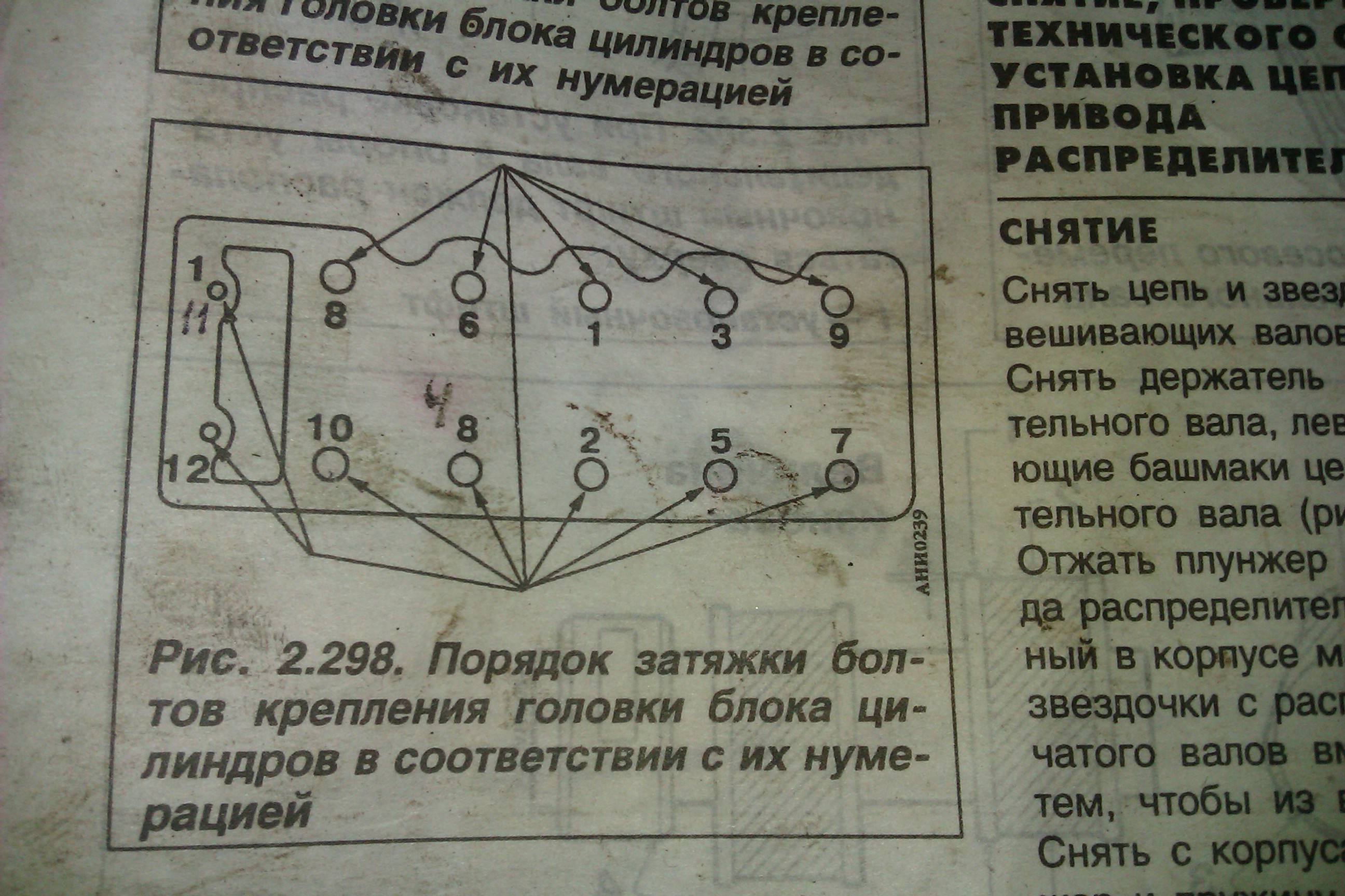

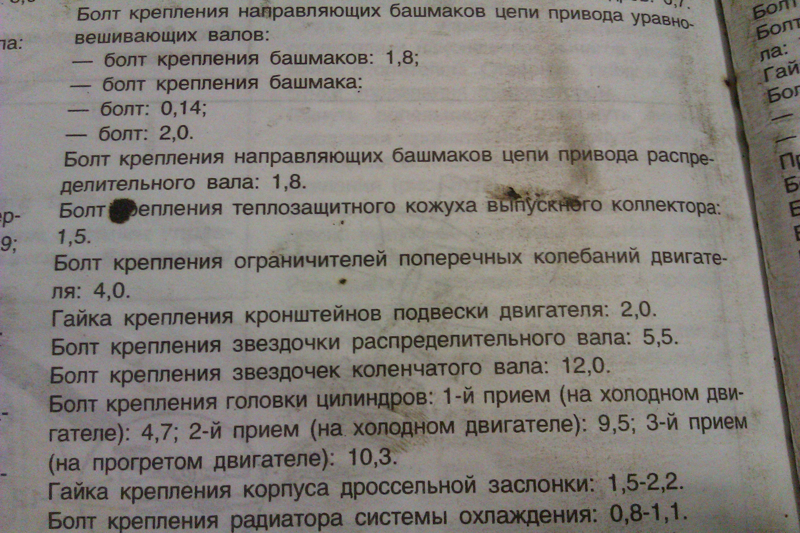

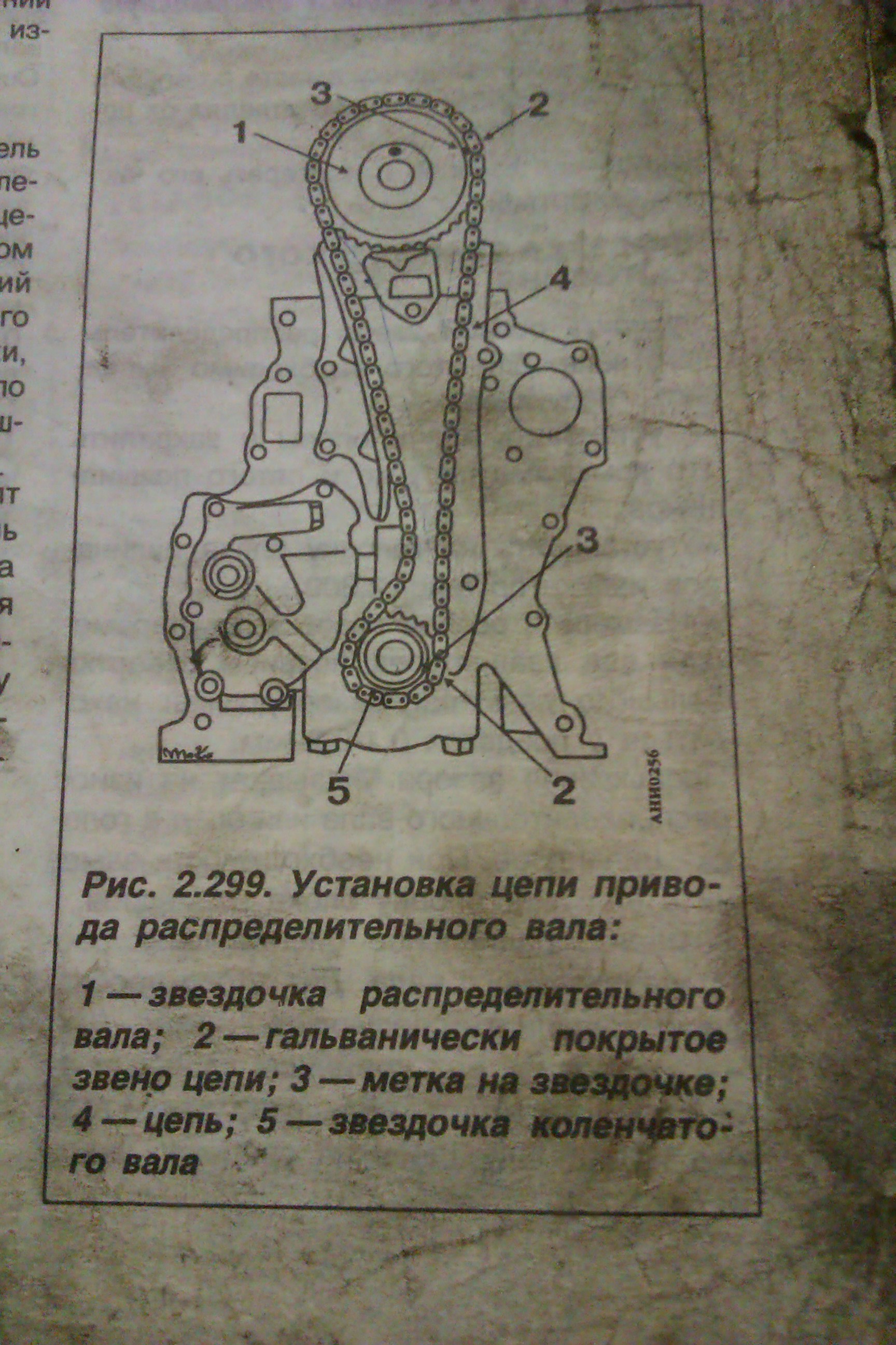

Приветствую. Буквально на днях стал счастливым обладателем Паджеро 1 коротыш,с полуживым двс G54B.
Раскидал двиг, итог: в ГБЦ межседельные трещины во 2,3 цилиндрах, зазор в замках компрессионых колец по 2-3.5мм. :roll:
Вообщем заказал новенькую гбц(как оказалось у меня стоит от 4g54,к счастью),всевозможные прокладки,сальники,мск,кольца,вкладыши,термостат и т.д.
На днях должны прийти все запчасти и начну собирать. Подскажите с каким моментом затягивать распредвал,шкиф распредвала,ГБЦ(и в какой последовательности),впуск/выпускной коллектор,крышки шатунов. А также интересуют метки для выставления ГРМ.
Надеюсь на вашу помощь. Спасибо. :*THANK*:

Вот лови
Болты М8 крепления ГБЦ:2.0кгс.м

Момент затяжки шатунных крышек:4.5-4.8кгс.м

Мужики подскажите,можно ли ослабить цепь не откручивая лобовое? Не могу звезду на распред одеть.
