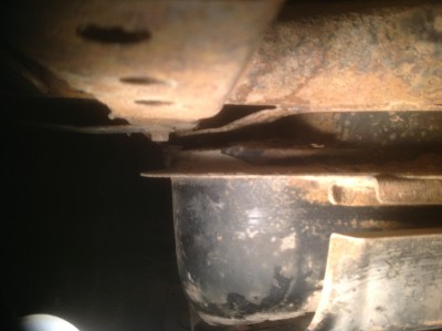

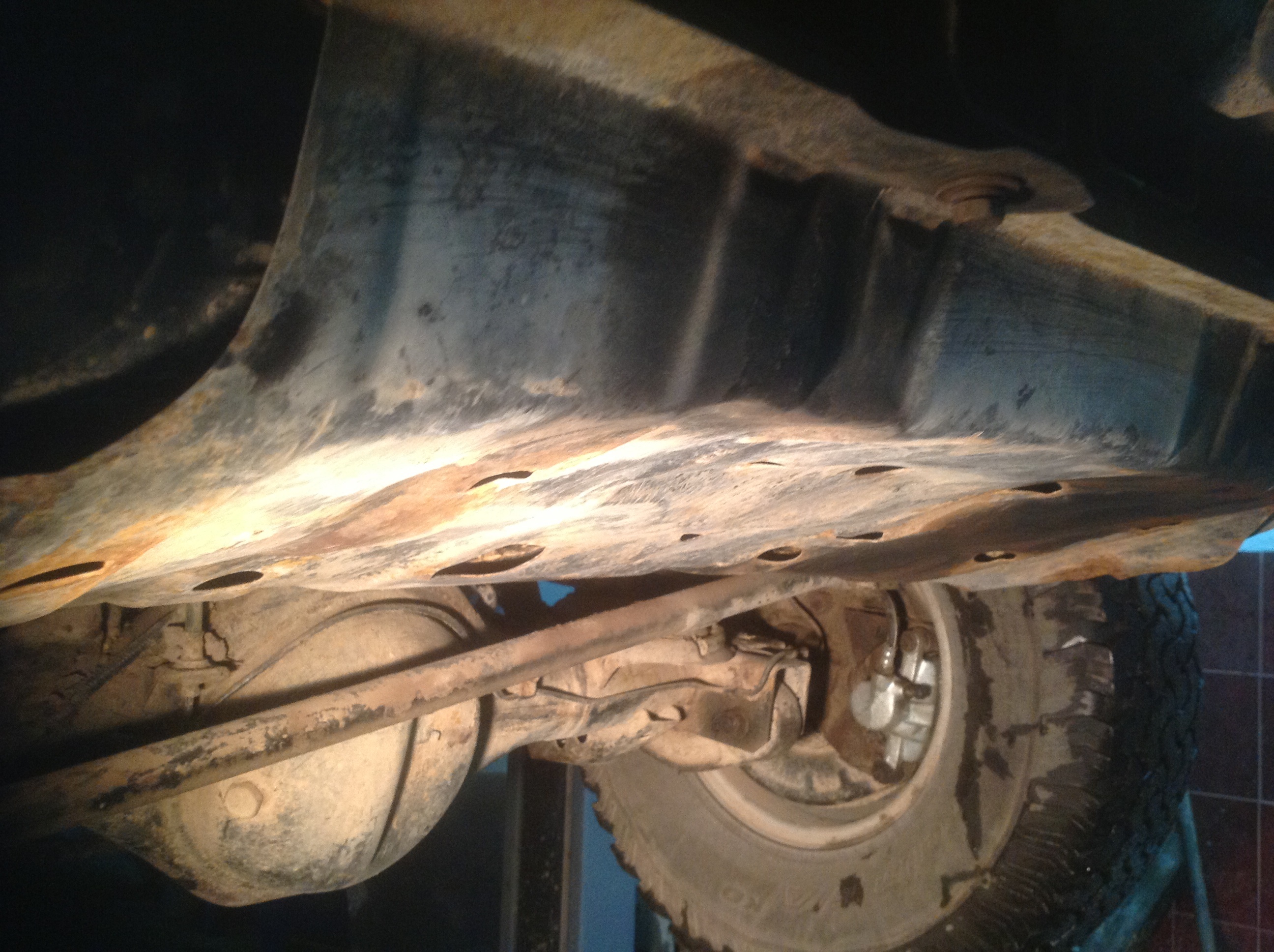

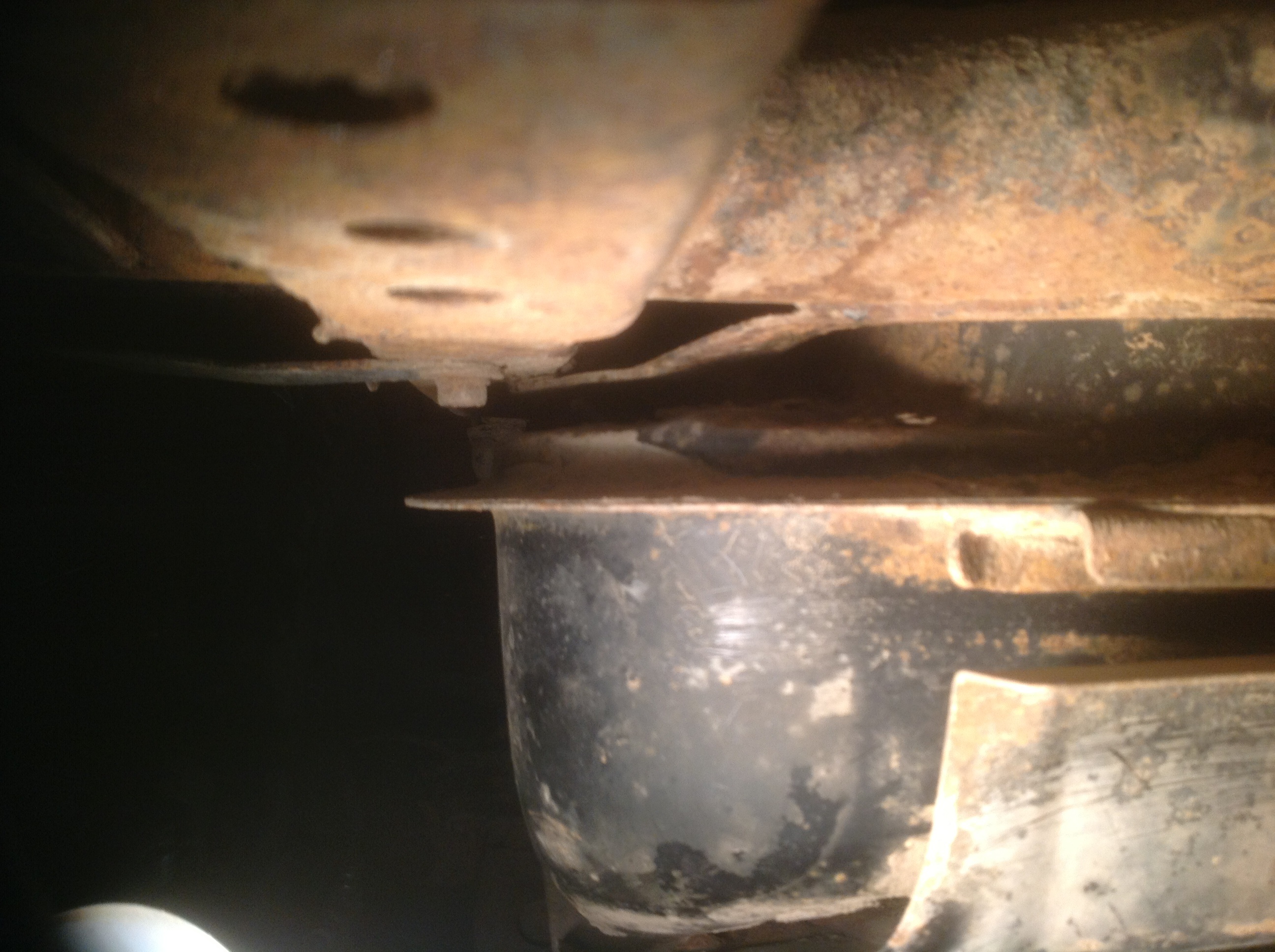

Суть проблемы
проблема для лифта бака
Выгнут
Выгнут

У меня так же,у тебя 75л?

Vados51 писал(а):У меня так же,у тебя 75л?
больше 70 точно
