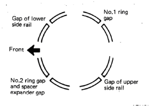

№1 ring gap - зазор первого кольца
№2 ring gap and spacer expander gap - зазор второго кольца и сепаратора маслосъёмных колец
Gap of upper side rail - зазор верхнего маслосъёмного кольца
Gap of lower side rail - зазор нинего маслосъёмного кольца
Front - передняя сторона
Будет время - переведу всё на русский, если конечно надо.

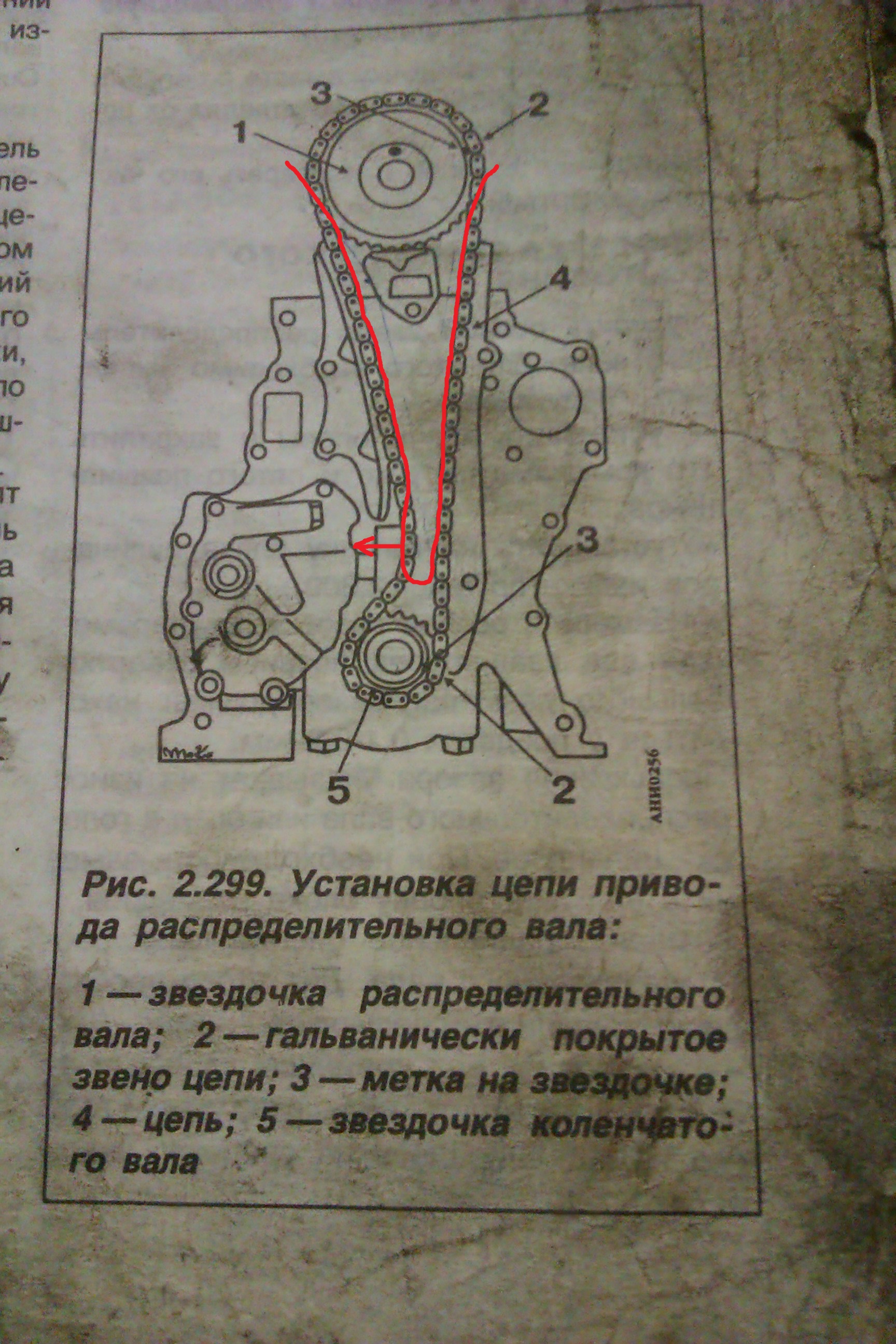

Мужики подскажите,можно ли ослабить цепь не откручивая лобовое? Не могу звезду на распред одеть.

Именно ослабить по-моему никак, можно только тянуть посильнее, чтоб башмак пружину сжал...

По мануалу надо спецприспособу сунуть,чтобы утопить гидронатяжитеоль.Я просто согнул из трубки.Чтобы примерно вот так получилось
Заводишь внутрь цепи и давишь вниз-натяжитель уходит-цепь ослабляется.

Всё,спасибо. Почти сразу же и разобрался,что вылетел натяжитель. Загнал его длинной отвёрткой.

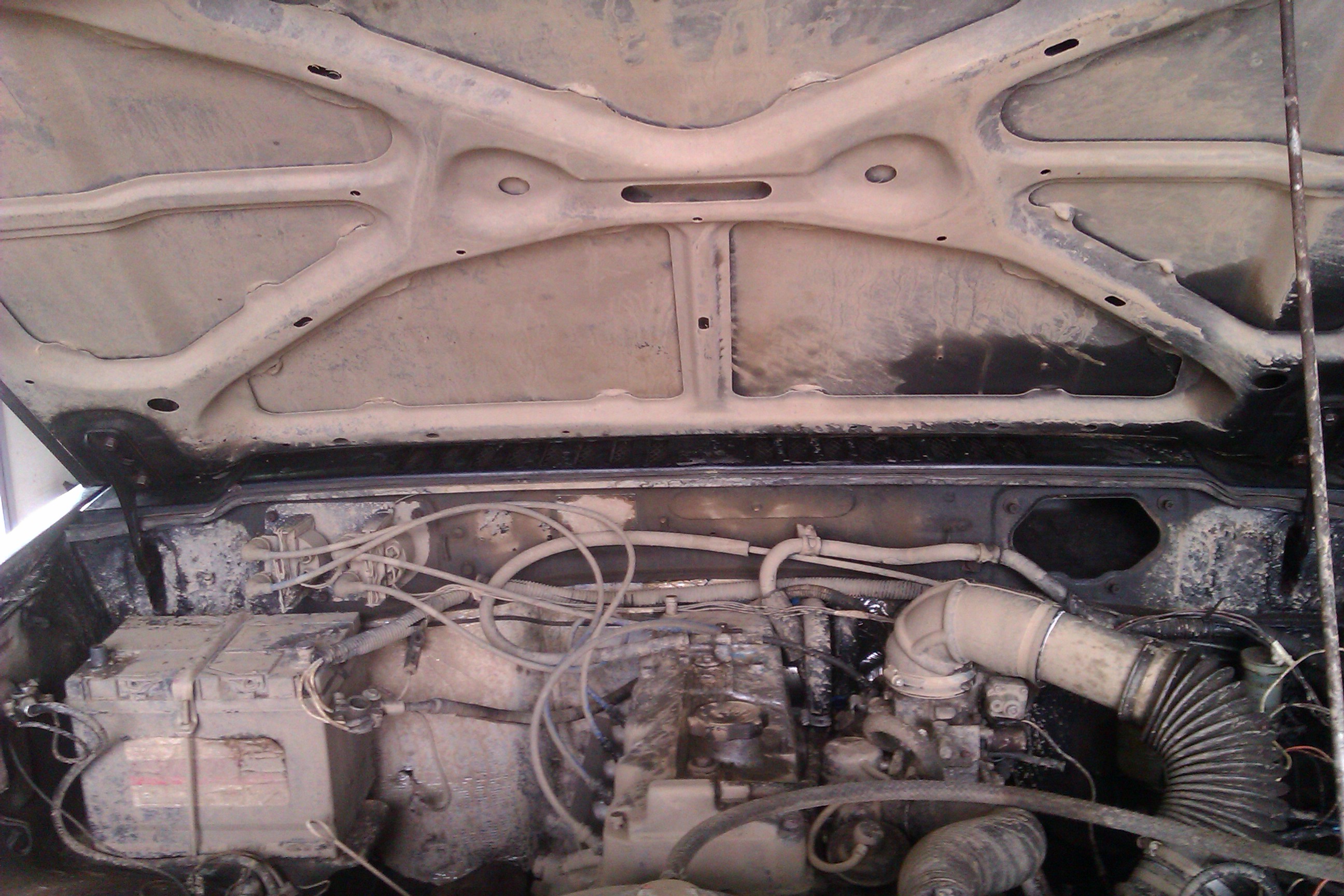

Я сколько ползал-проблем не было
Правда у меня система зажигания переделана
Катушки стоят наверху.По фото видно,что заливало по самое небалуйся
