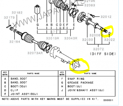

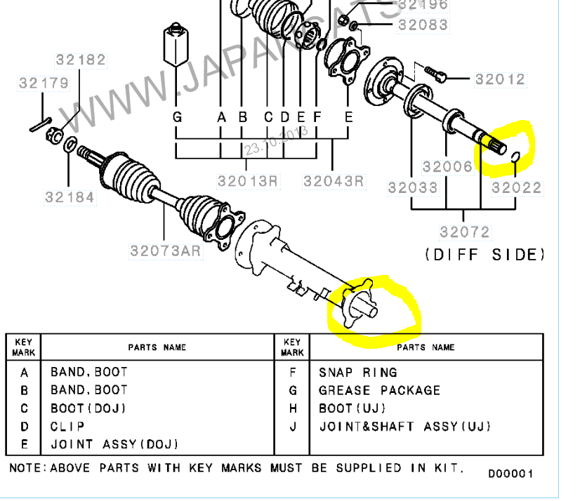

У меня на П2 было почти так же (только при нагрузке треск стоял) Оказалось, что сгнили шлицы в сочленении полуось-редуктор (это та, что в чулке стоит) Решилось заменой полуоси и муфты

HiTEX, а с учётом нашёй конструкции это внутренние шрусы?

Konstantin.La писал(а):
mservis писал(а):пневмоклапана, муфта подключения на редукторе, передний кардан.
... а с учётом нашёй конструкции это внутренние шрусы?...
Нет. Это полуось. Вот то место где шлицы кончились у меня
