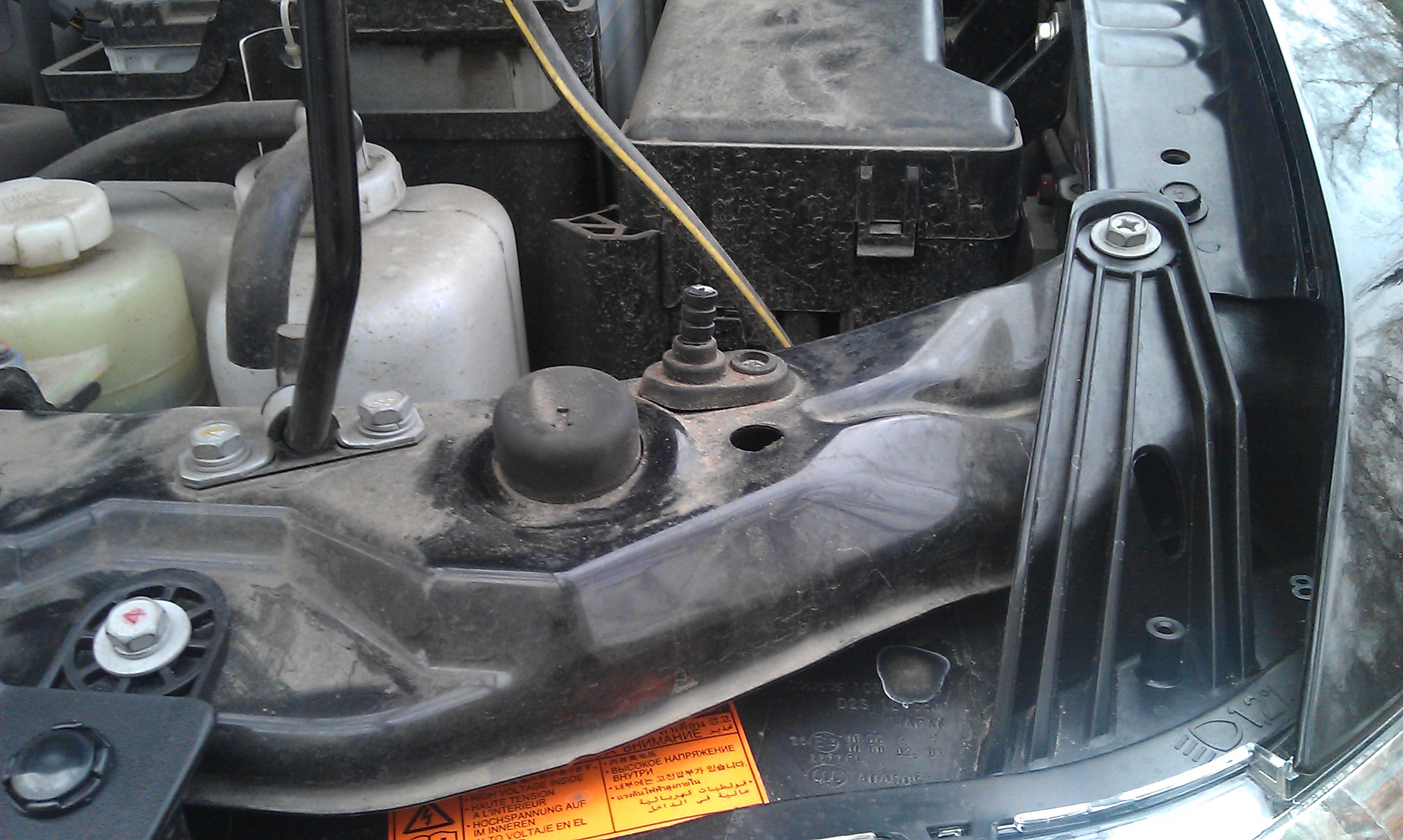

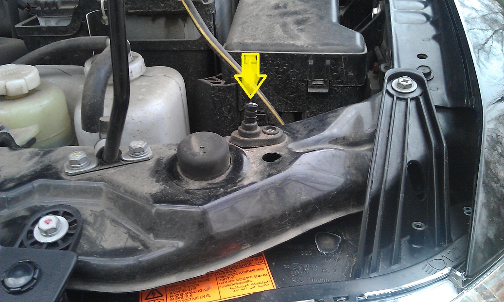

Добрый день,
подскажите, плиз, на фото концевик капота, это штатный концевик или от сигналки?

Ясен перец,сига

от сигналки

А чё их мучить :) 20 рублей, минута на замену :;-): Время и бензин на поездку сэкономлены.
ПыСы. Пока не заменили на новый. Скиньте клемму с этого обломанного и машинка не будет тревожить. :;-): Сигналка будет выполнять свои функции, исключив зону "капот".

Посмотри внимательно, если отломился-замена, если плохой контакт-зачисти соединения провода и саму контактную группу, смажь смазкой типа "солидол". Должно заработать.

штатный стоит на замке капота ( на праворуких )
на леворуких только место крепления
можно купить отдельно с куском проводки есть номер
