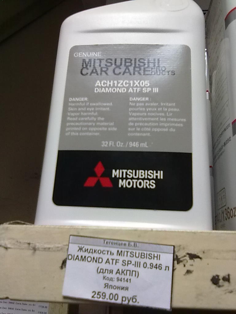

Коллеги, большое спасибо за комменты. Сегодня не разу глюка не было. Немного истории: я второй хозяин. До меня пять лет паджик в одних руках. Я как взял, сразу все жидкости поменял. В кпп залил SP lll(фото в телефоне нашёл), но фильтр в коробке конечно не трогал. Запишусь к " доктору" как фильтр придёт. Начну с диагностики и замены фильтра с новой заменой масла по полной. Особое спасибо за тему: ЗАМЕНА МАСЛА В АКПП С ЗАМЕНОЙ ФИЛЬТРА alexxx73 » 02 апр 2013, 01:21. Хотя и есть спорные моменты, почему например ОД не меняют фильтр на всём сроке гарантии, а также и производитель не рекомендует этого делать, если верить Bart » 04 сен 2013, 21:31.!
