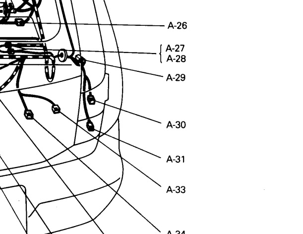

Я у себя тоже не нашел этот jumper connector A-29 хотя по схеме должен быть:
Если смотреть по схемам, то этот A-29 есть на машинах с любыми моторами и рулями с 91 по 93 год,
94год уже без него.
94год уже без него.
