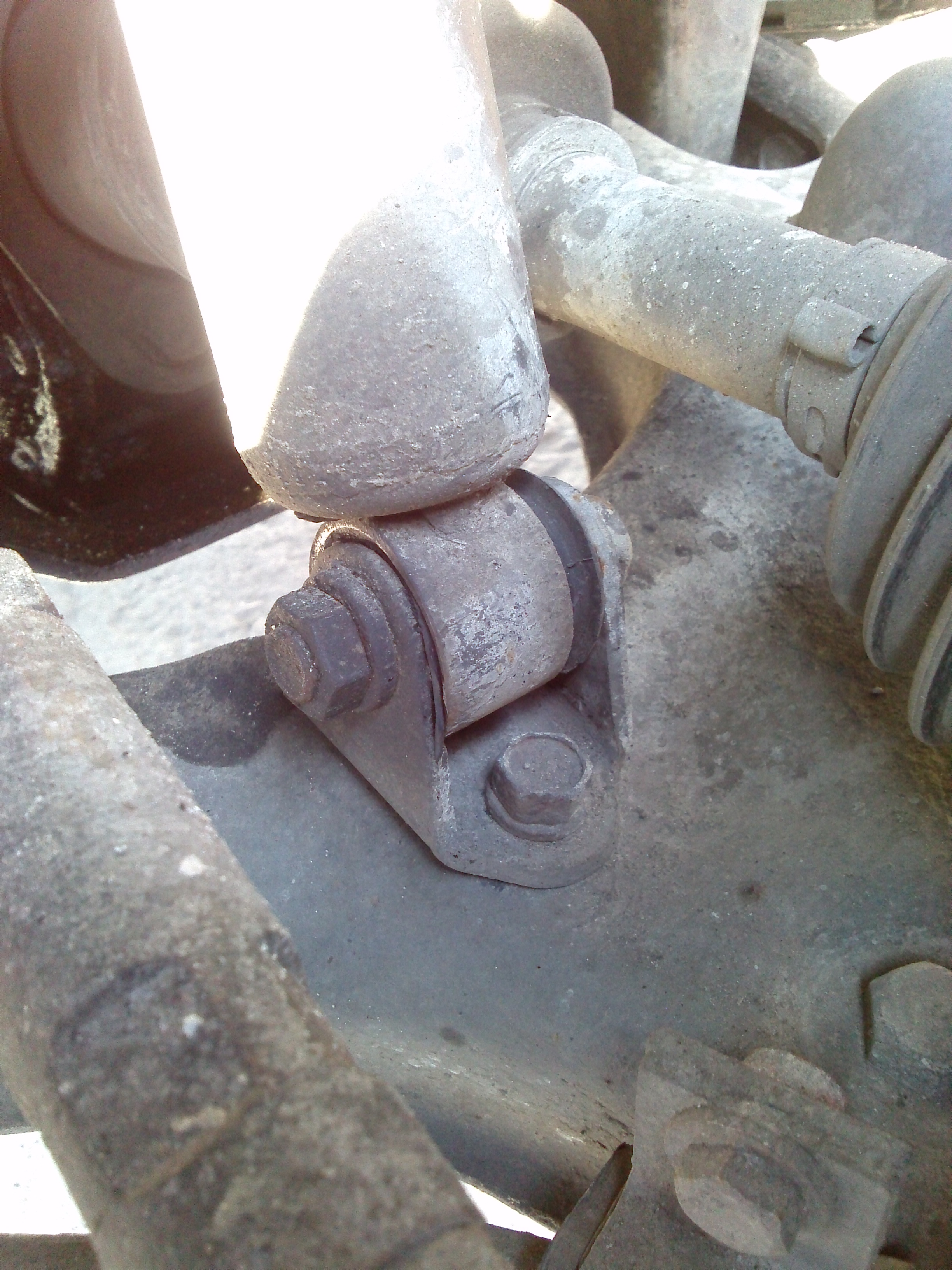

Подскажите ребята, сегодня был на диагностике, и сказали поменять нижние втулки на передних амортизаторах. Я начал их искать, оказалось они продаются в сборе с амортизатором. Может кто подскажет какие аналоги-заменители туда могут подойти??? (прилагаю фото)

Я себе воткнул полиуретановые.. пока держатся. Тюнинг однако...

Я бы аморты уже поменял

Тем более они не так дорого и стоят.

И прошли солидно раз уже сайленты разбило

еще держат и не потекли..... не хочется менять....

Только вчера менял матери на авто пробег 56т.км сайленты в ноль убиты,поставил от ваз 2101 чуть подрезал,посмотрим на сколько хватит.

в ТАЗмаге навалом.
отпилить-подточить не проблема.
как раз когда резинки эти сдохнут(больше 15 тык врядли пройдут),можно будет и аммы поменять.
если уж они не текут,то и правда,зачем их менять-то...
а резинки эти копеечные,да и менять их недолго.

То что не текут не показатель их работоспособности.

Никитин Н.Н. писал(а):Только вчера менял матери на авто пробег 56т.км сайленты в ноль убиты,поставил от ваз 2101 чуть подрезал,посмотрим на сколько хватит.
а там помоему по центре сайлента где прикручивается болт, есть металическая вставка, а у ВАЗ 2101 простоая втулка......

что есть вставка,и что есть втулка?
втулки от классики тоже продаются. отпилил скока надо-и ставь на здоровье!
а вообще,я сзади когда менял аммы на увеличеные Токико,то втулки эти не ставил.

Сегодня знакомый сказал что от Фольсвагена Гольфа подходят

Спасибо всем, мне уже подобрали и поменяли
