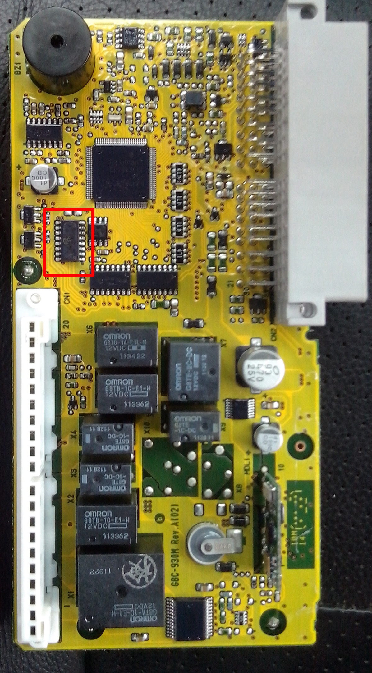

Название плохо различимо, но по различимым надписям нашел, что это (драйвер транзистора Дарлингтона http://www.efind.ru/icsearch/?search=TD62004AF) надо заказывать и ждать. Но не факт, что сгорел только он. ВЫДЕЛИЛ КРАСНЫМ.

как определили что эта микросхема повреждена?
ЗЫ Ее стоимость в десятки разов меньше стоимости ЭТАКС
Lucky_Devil
Сообщения: 32
Зарегистрирован: 22 мар 2012, 15:17
Re: Народ кто может помогите, словил глюк электрики.
Сообщение Lucky_Devil »
Там если увеличить видно точку плавления. Стоимость её конечно ниже, но её надо ждать дней 20 и не факт, что потом всё будет корректно работать. Да ещё я только с паяльником более или менее управляюсь, а в электронике ни бум-бум.
