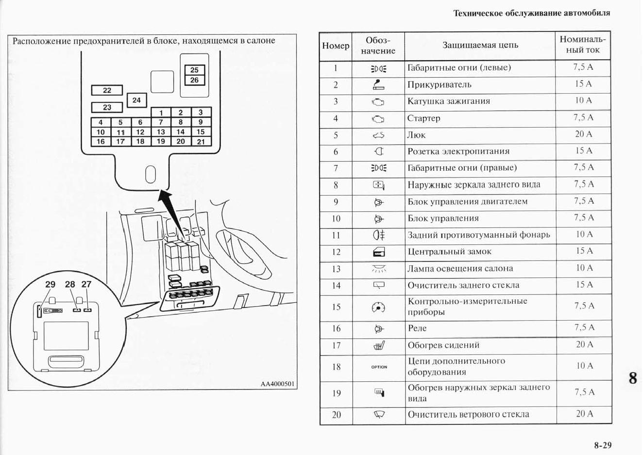

где находится предохранитель от разетки в багажнике,под капотом не нашел

Так писали уже вроде,что предохранитель находится прямо на этой розетке. Достань её ,сам увидишь. Плавкая вставка прямо на плюсе.

Tanklst78 писал(а):где находится предохранитель от разетки в багажнике,под капотом не нашел
У тебя не работает розетка в багажнике? В подлокотнике работает?

не знаю просто хотел калеса подкачать сунул а он не фурычет пришлось от центрального там где прикуриватель

Прикуриватель и розетки на разных предохранителях. Розетки в багажнике и подлокотнике на одном. Если не работает только одна из розеток, проблема в проводке и самой розетке.
