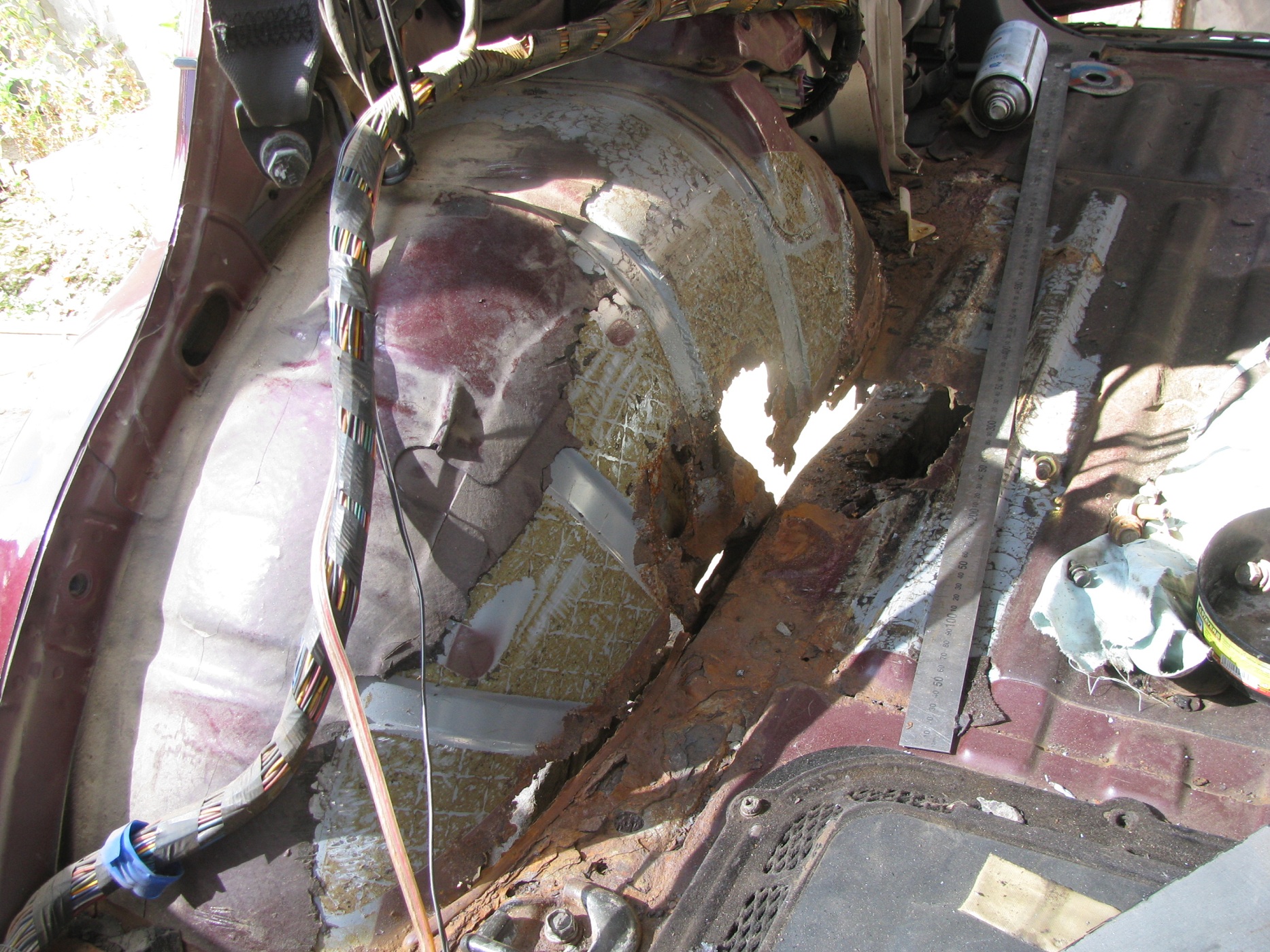

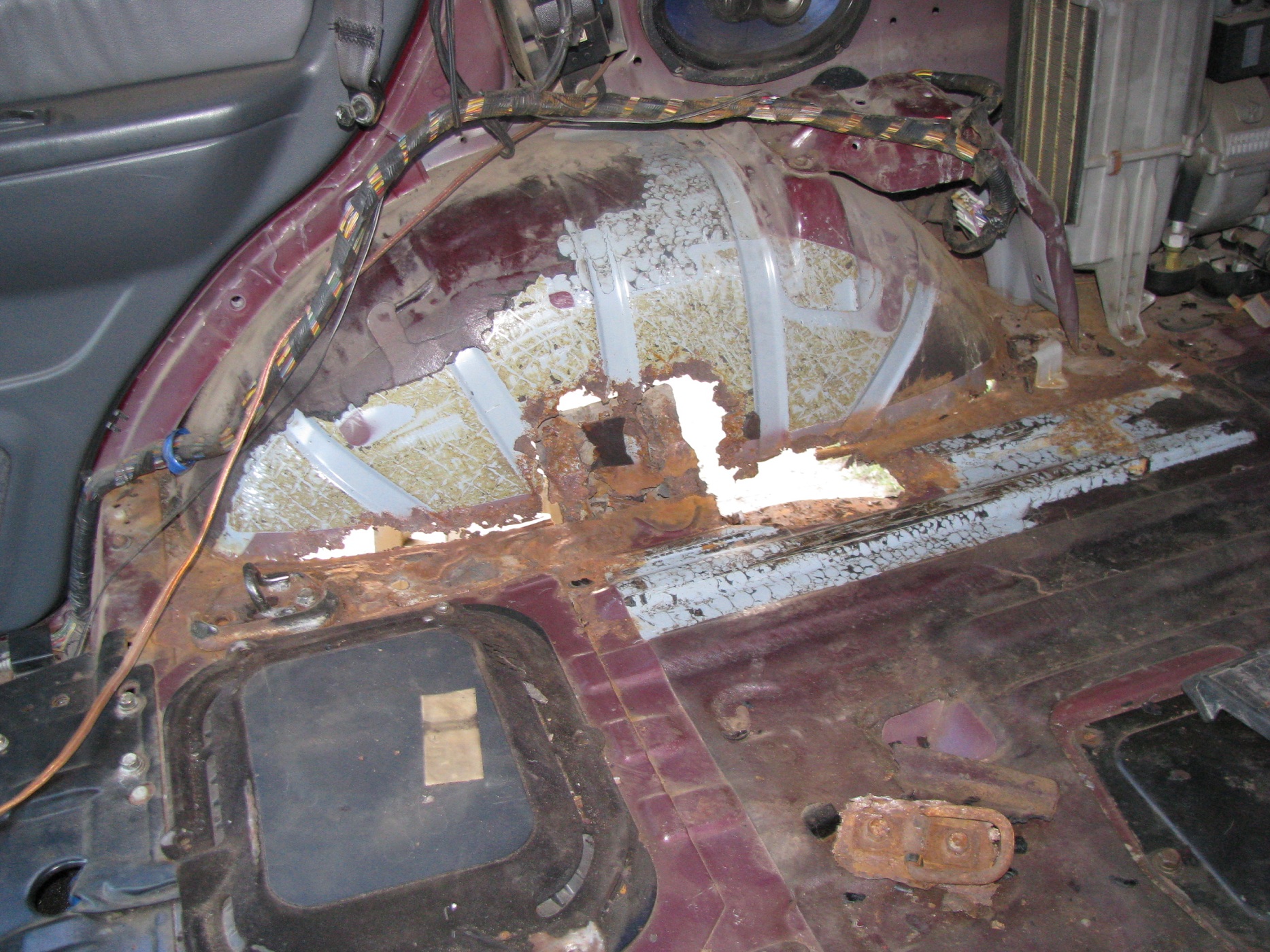

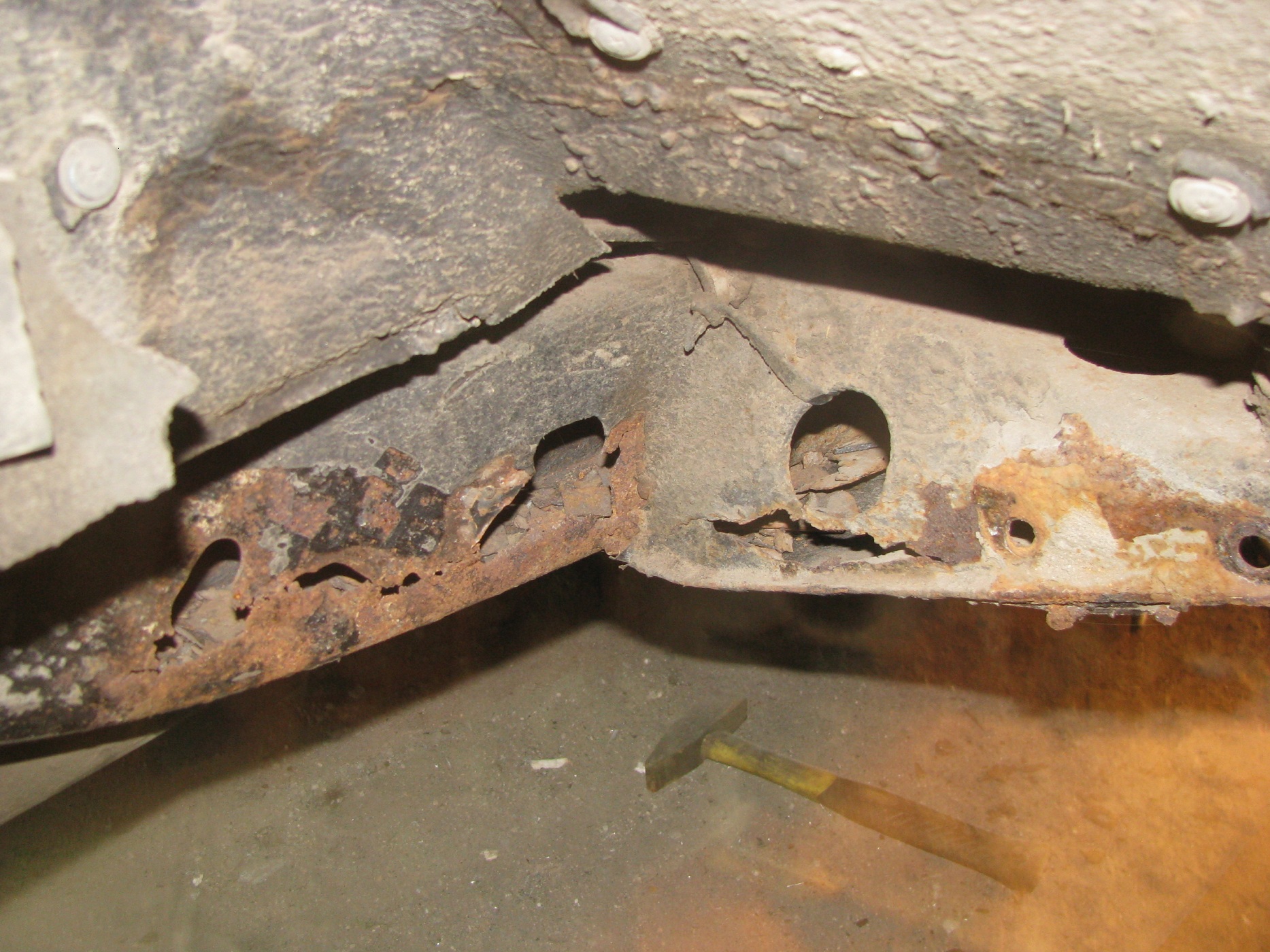

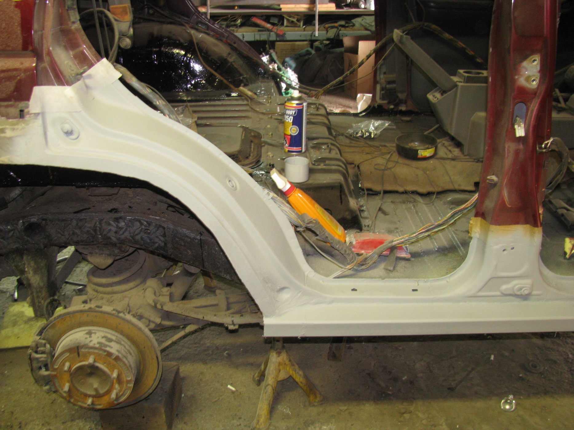

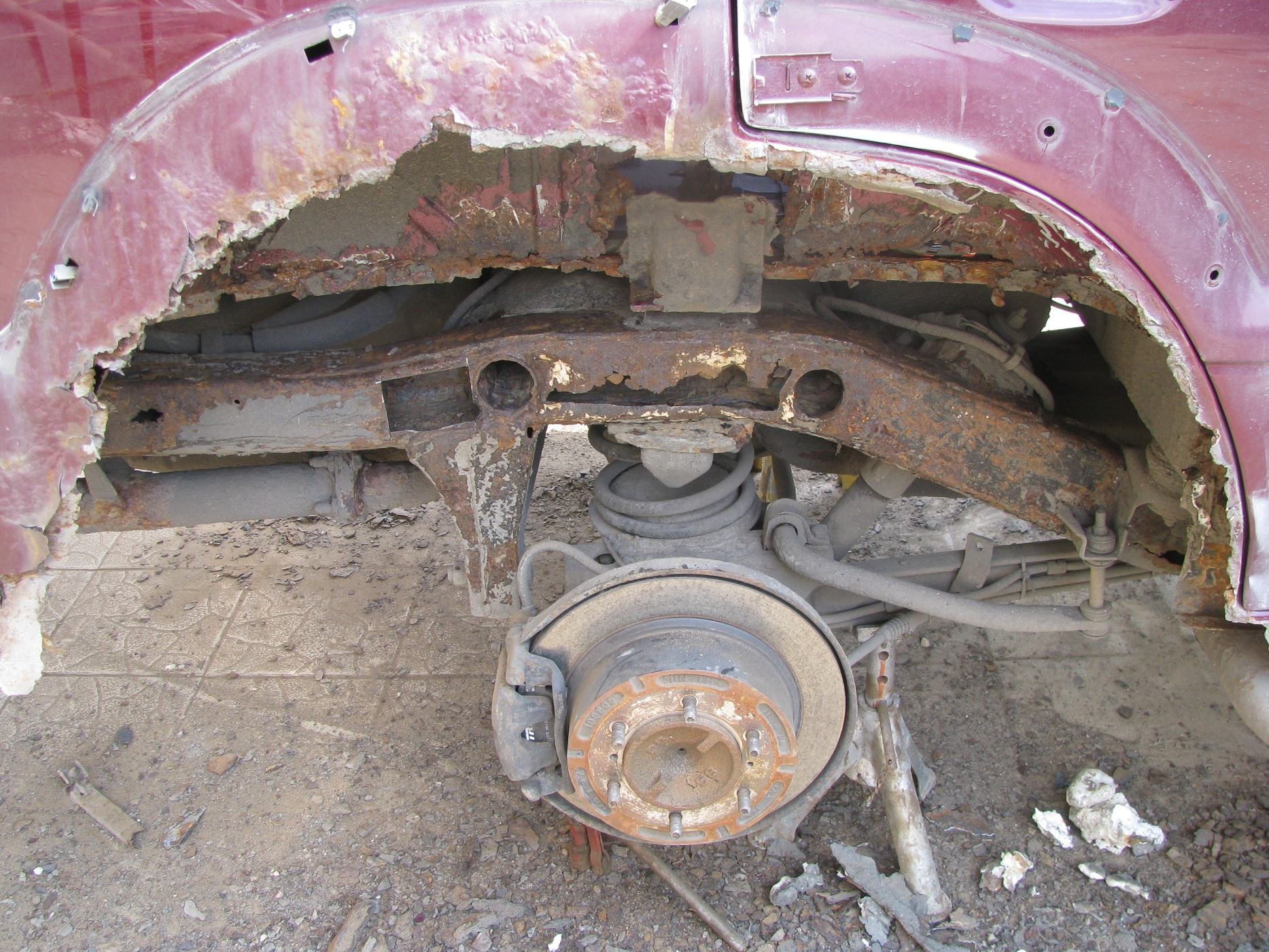

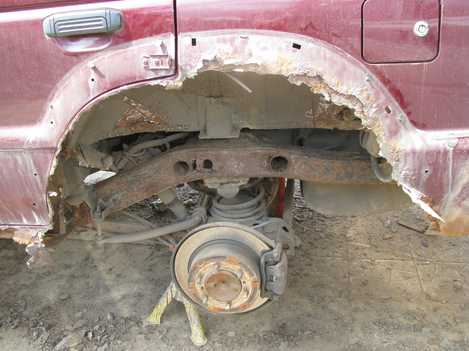

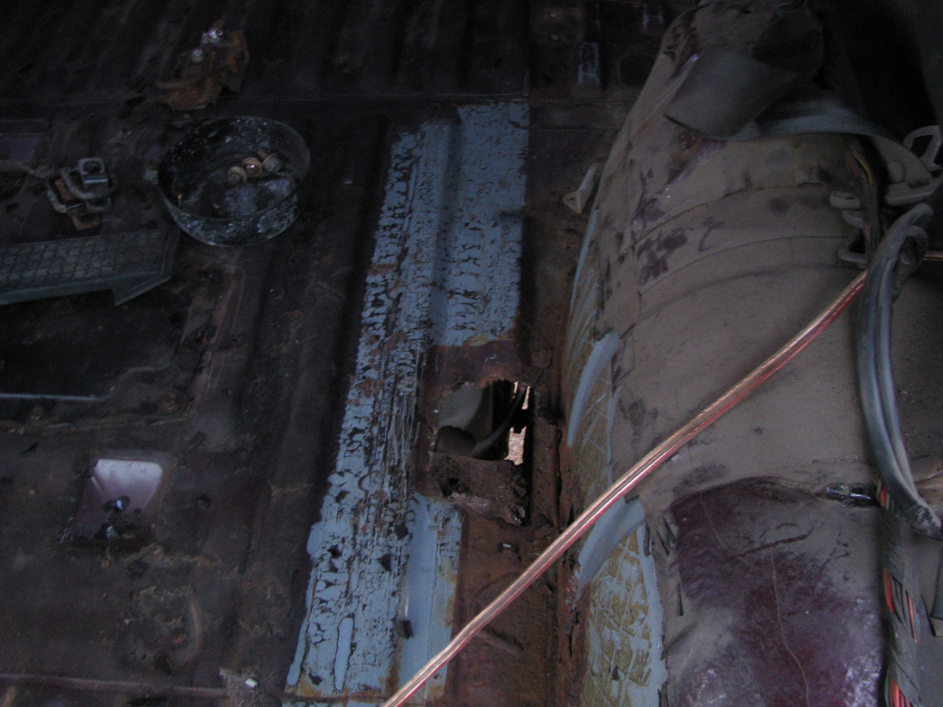

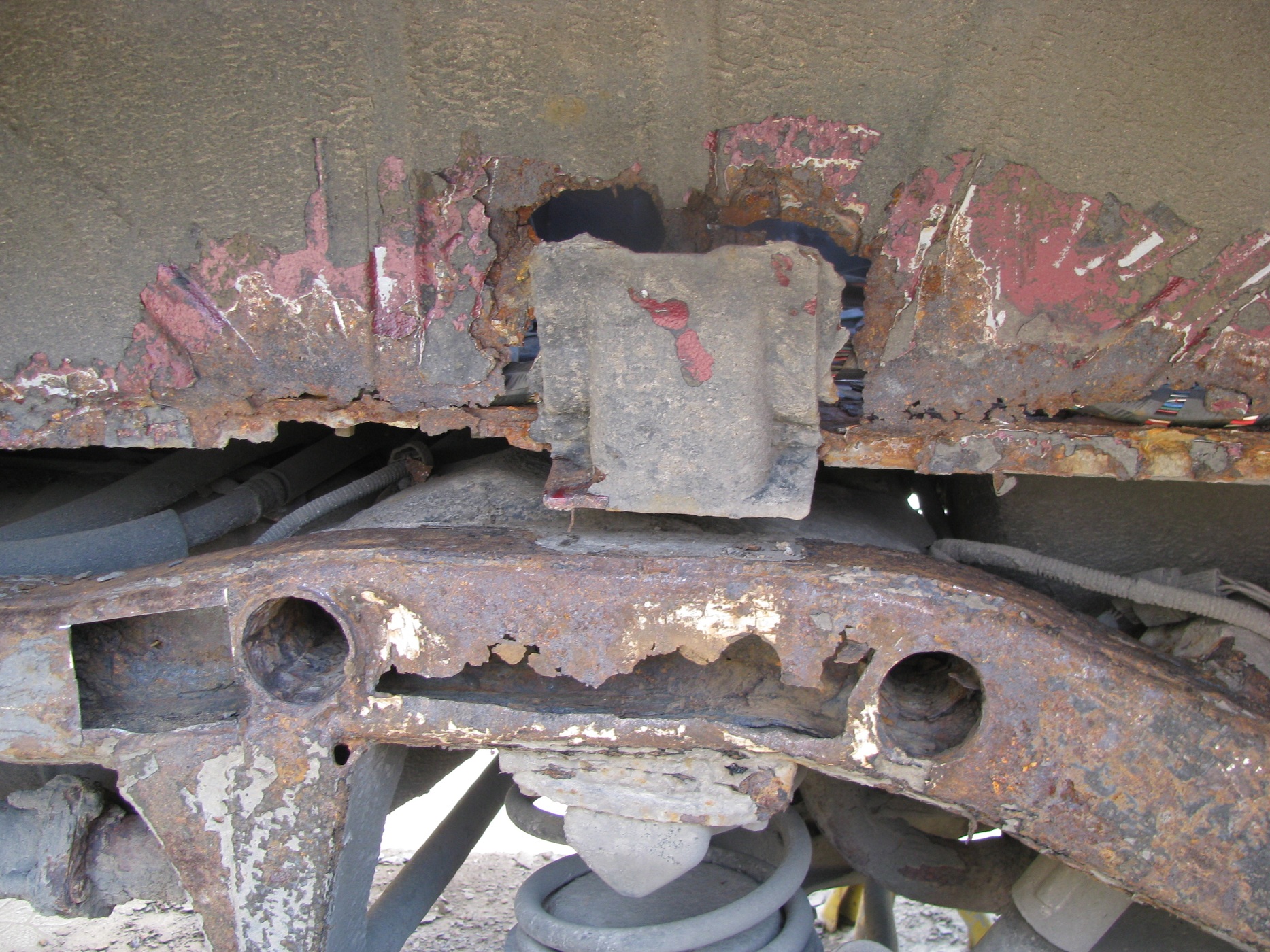

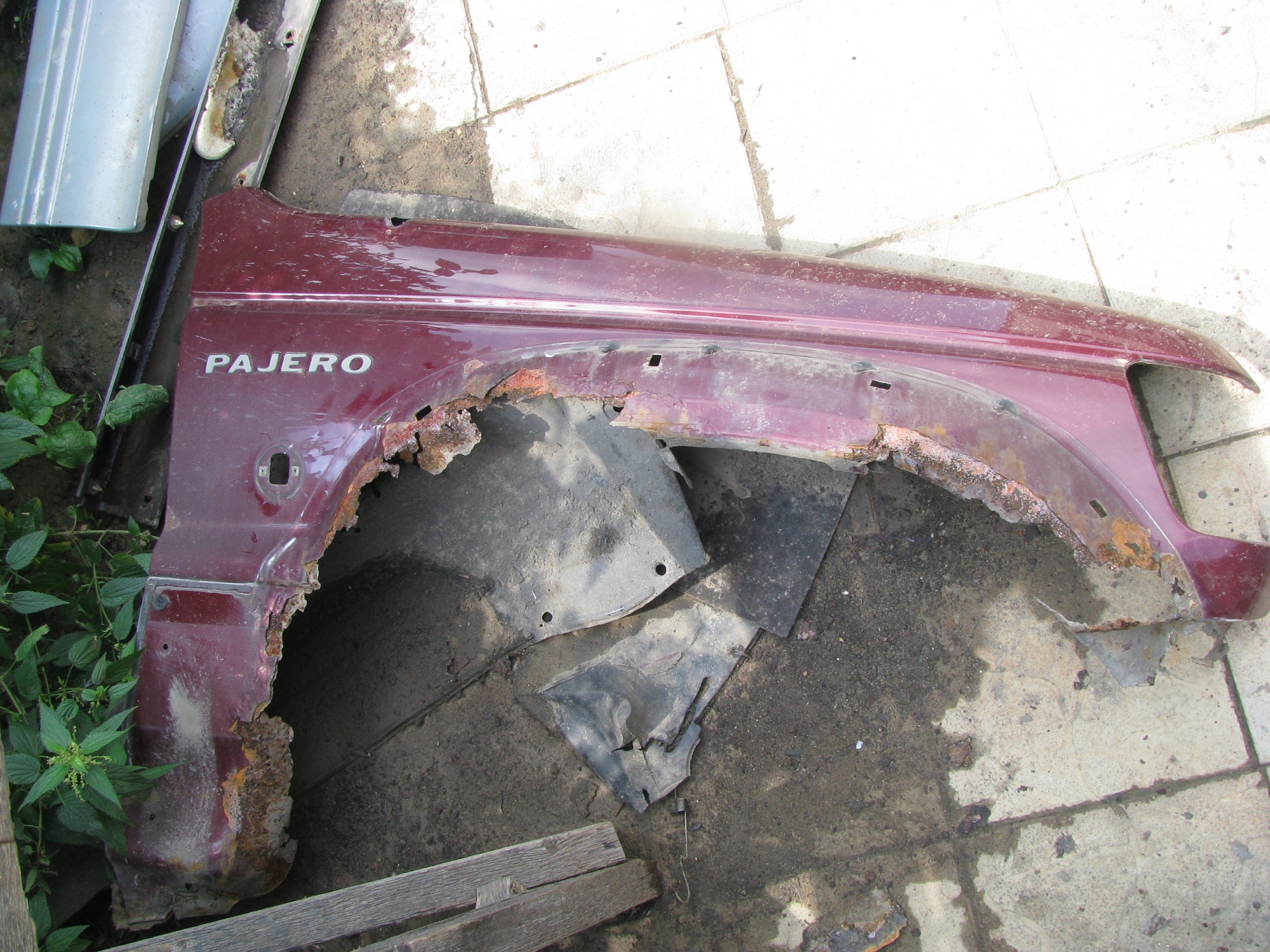

Свершилась мечта, приобрел паджерика!!! Собираюсь из него экспедиционник сделать...Начал поэтпаное восстановление. В первую очередь скелет: рама, кузов. Не то чтобы сюрпризы, но удивляет точно)))

Удачи и терпения с ним. Работа проделана колосальная.

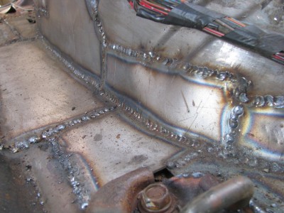

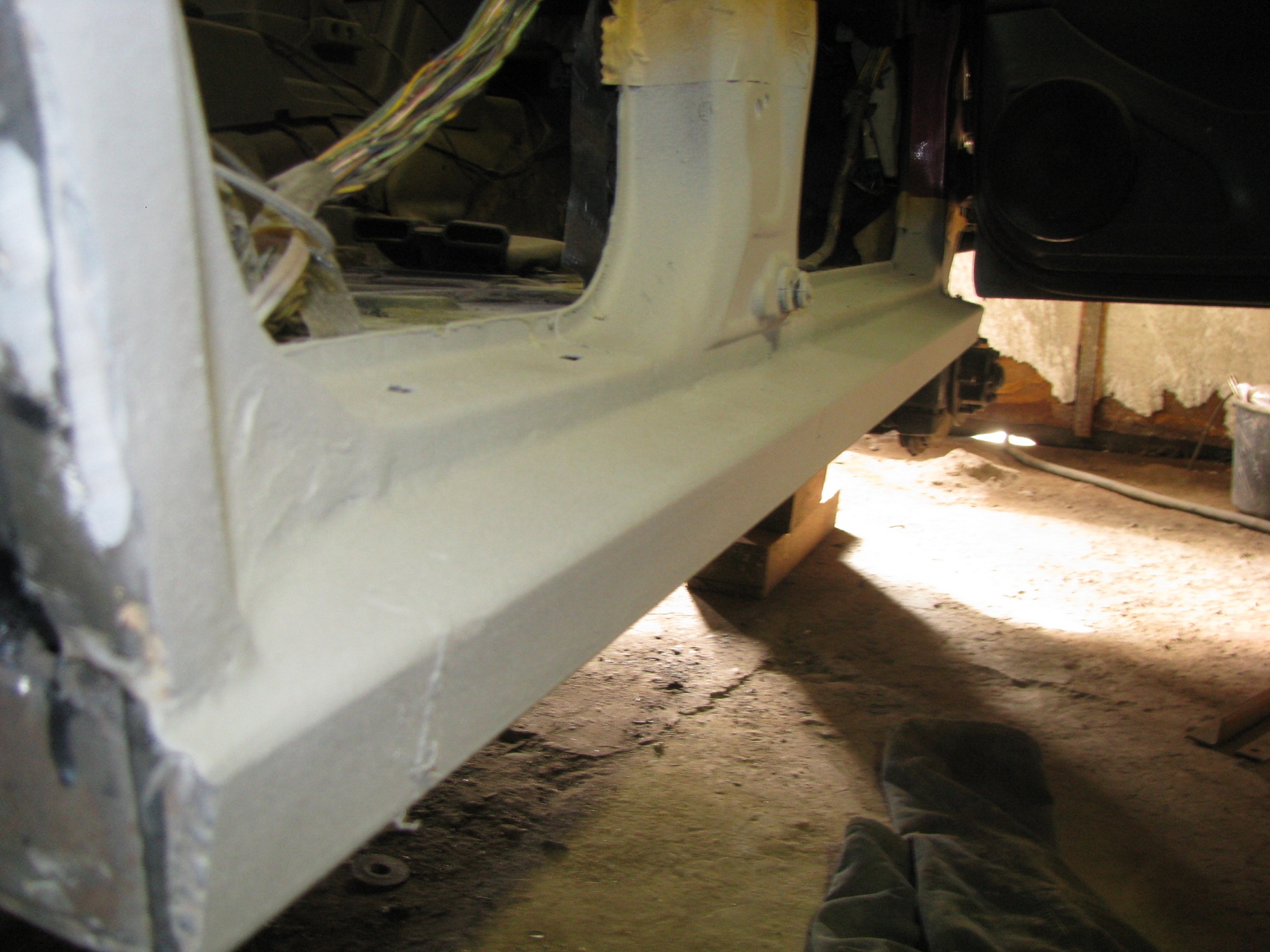

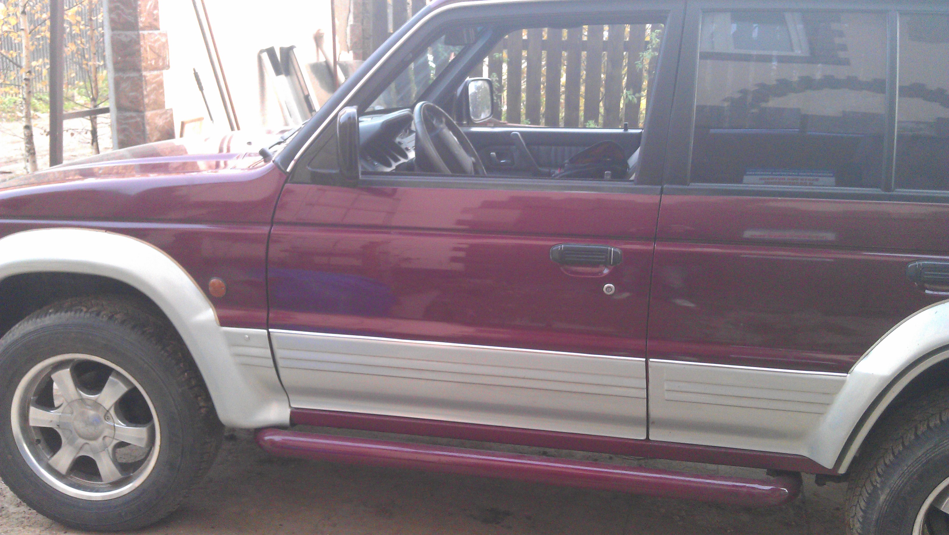

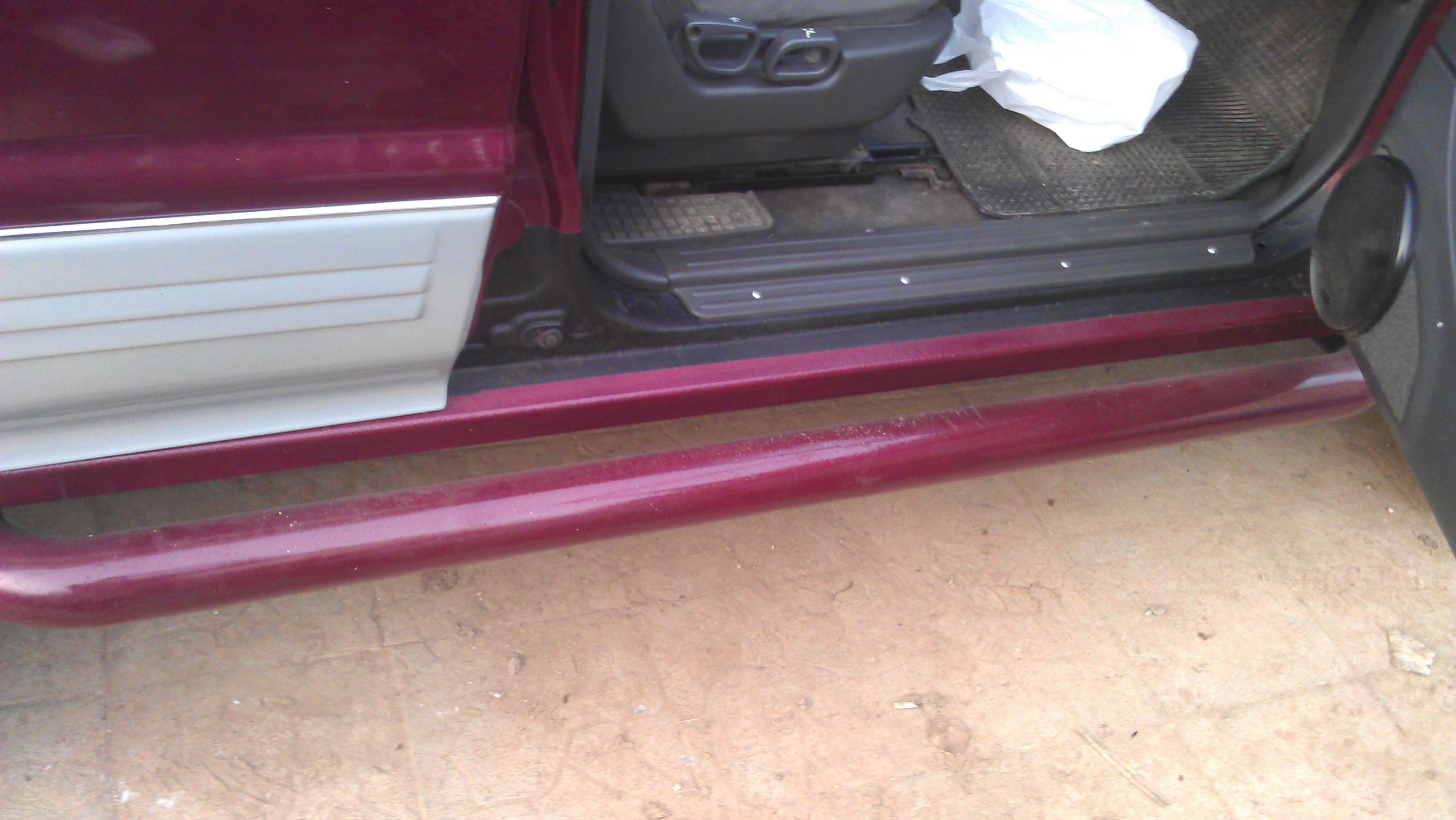

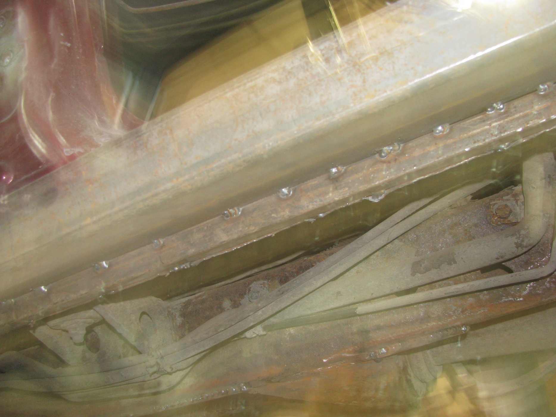

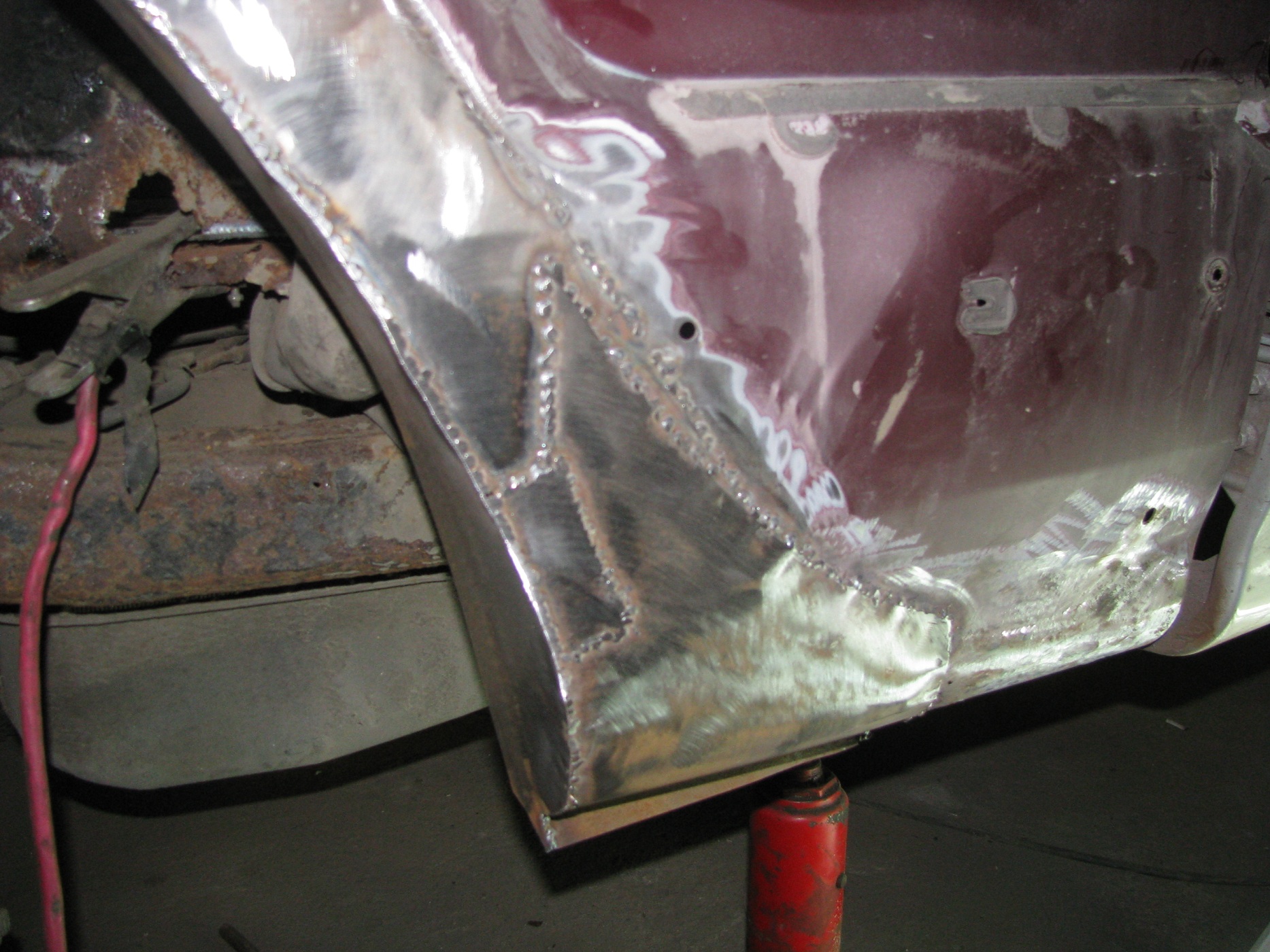

Прикольно, если не секрет, из какого профиля варили пороги, интересуюсь т.к. летом предстоит делать тоже самое и хочу тоже пороги из профиля сделать.

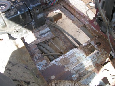

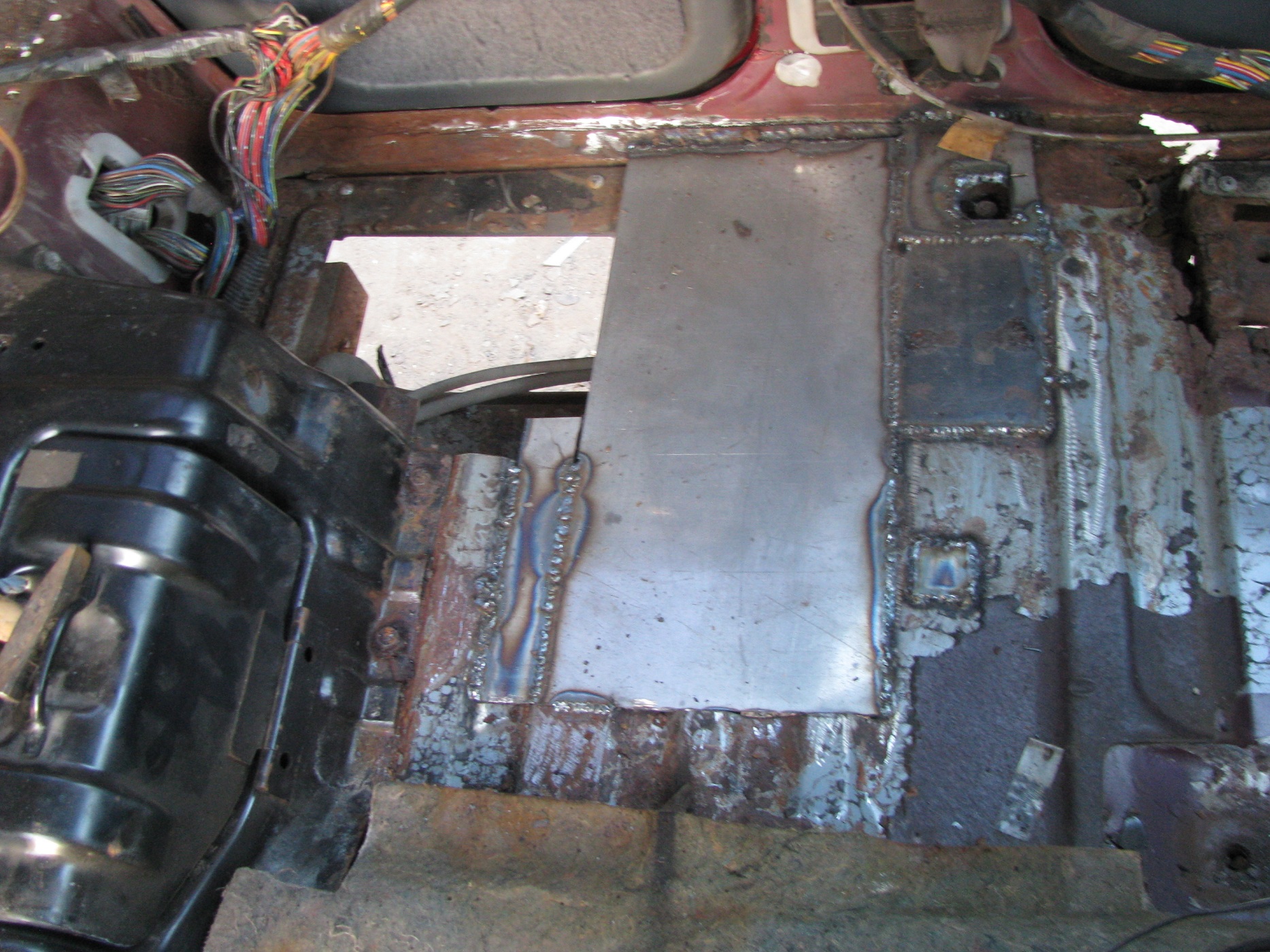

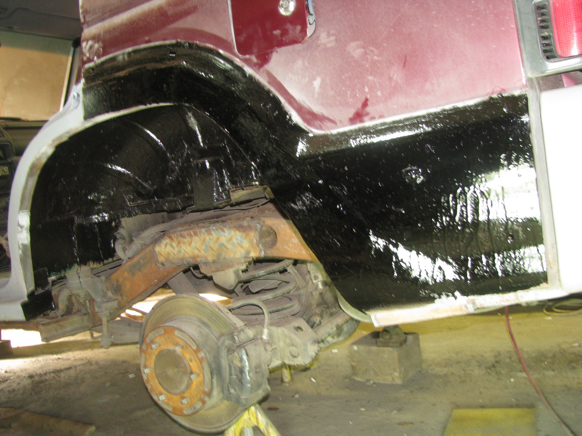

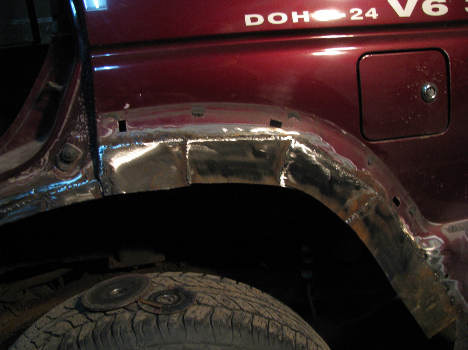

Привет. Ты случайно номер рамы не заварил ? А то смотрю заплатки как раз на этом месте в районе заднего правого колеса.Работа проделана огромная удачи и терпения в постройке!!!
Тёма Михалыч
Сообщения: 28
Зарегистрирован: 02 июл 2013, 19:44
Двигатель:: 6g74
Мой автомобиль(и):: Mitsubishi Pajero2
Откуда: Забайкальский край
Re: Принимайте в братство-Pajero2 V3,5 6G74
Сообщение Тёма Михалыч »
alexsiv76 писал(а):Привет. Ты случайно номер рамы не заварил ? А то смотрю заплатки как раз на этом месте в районе заднего правого колеса.Работа проделана огромная удачи и терпения в постройке!!!
Привет!!! номер рядом с заплаткой и закрыт лоскутом шумки и замазан сверху.

ник50 писал(а):Прикольно, если не секрет, из какого профиля варили пороги, интересуюсь т.к. летом предстоит делать тоже самое и хочу тоже пороги из профиля сделать.
Привет!!! Пороги из 5ки. Два профиля сварено буквой Т. Щас еще буду наваривать от них ребра жесткости на дно кузова под сиденья...
Тёма Михалыч
Сообщения: 28
Двигатель:: 6g74
Профиль порогов 5мм.

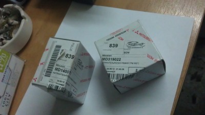

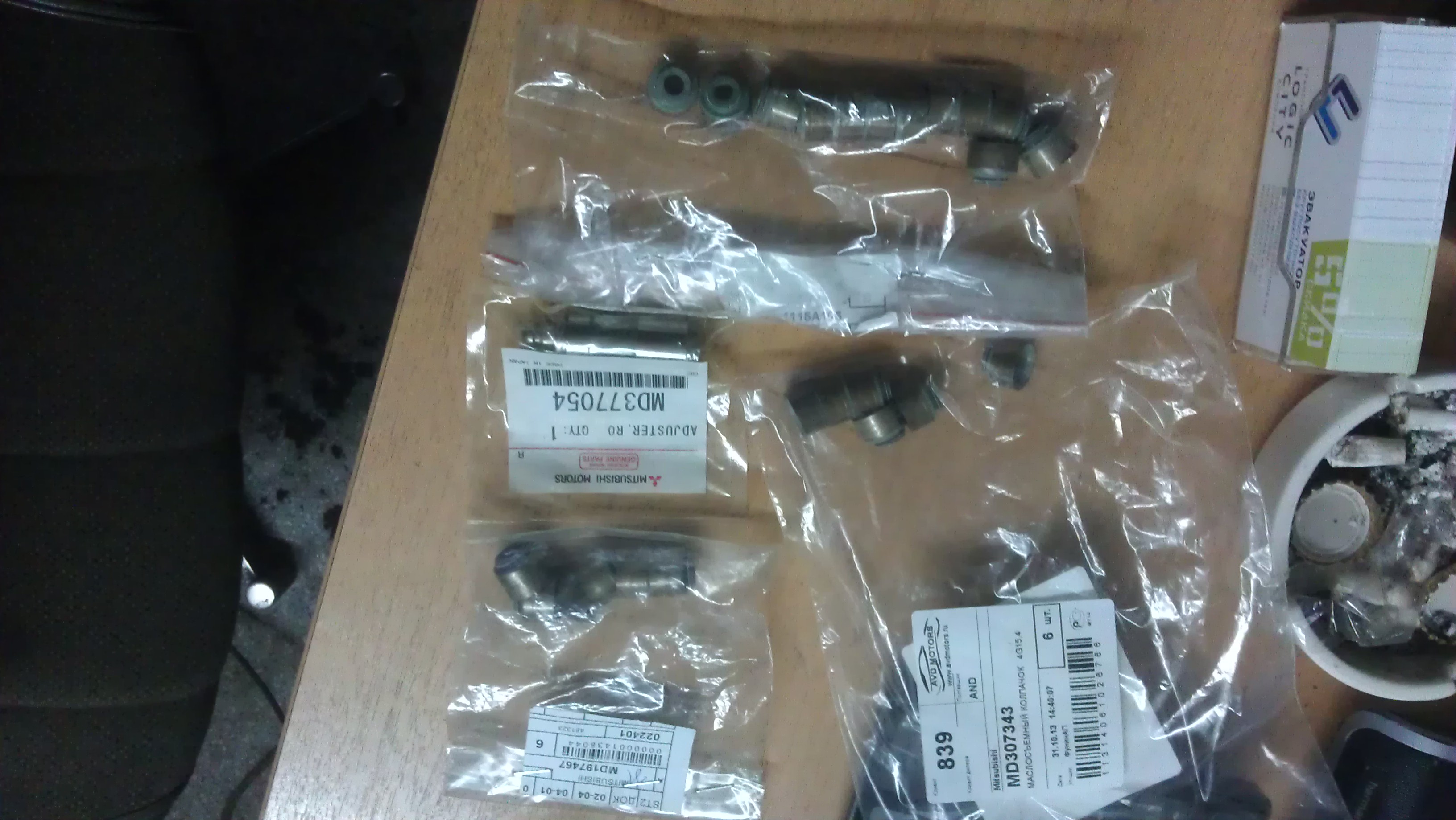

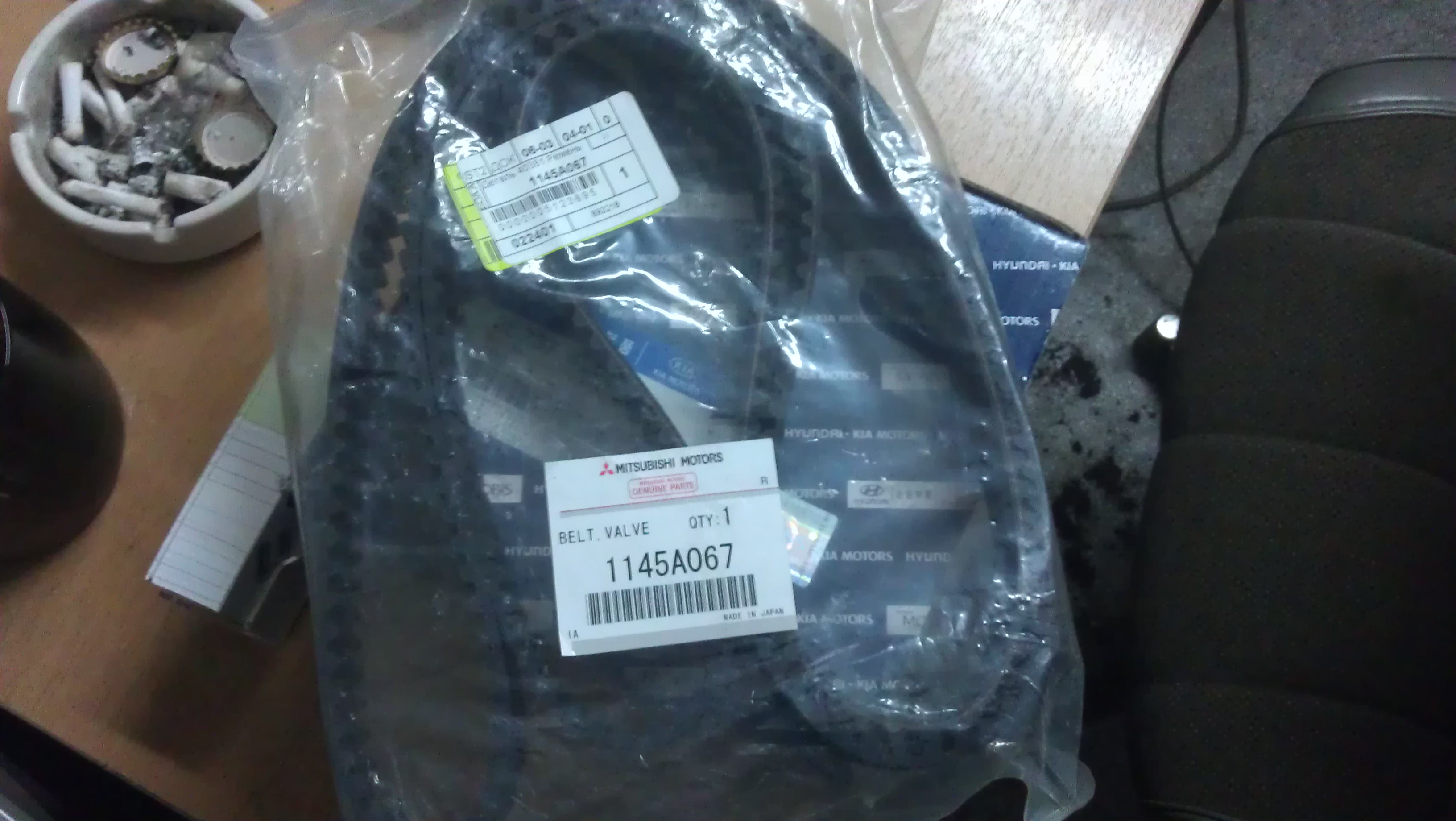

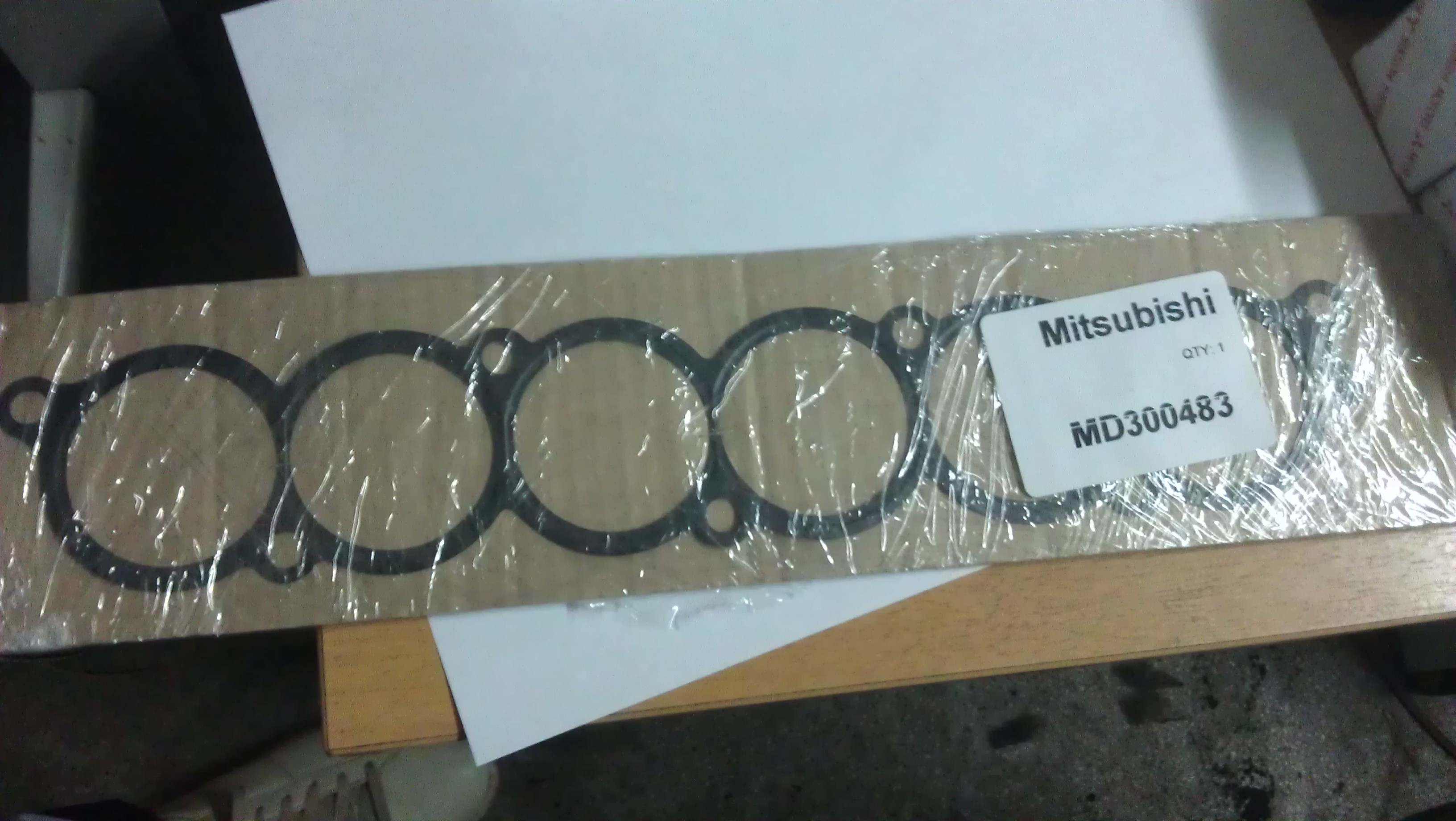

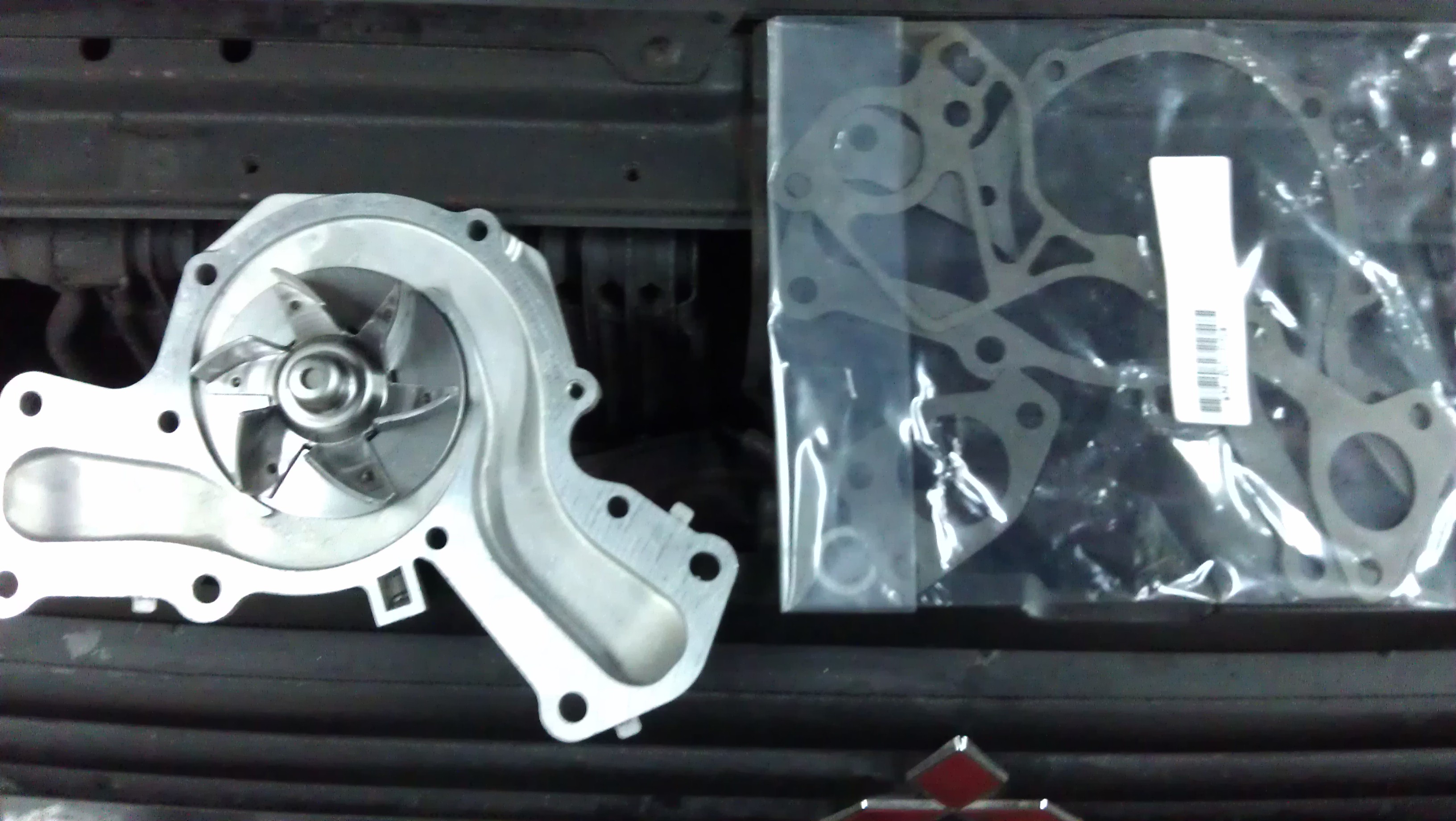

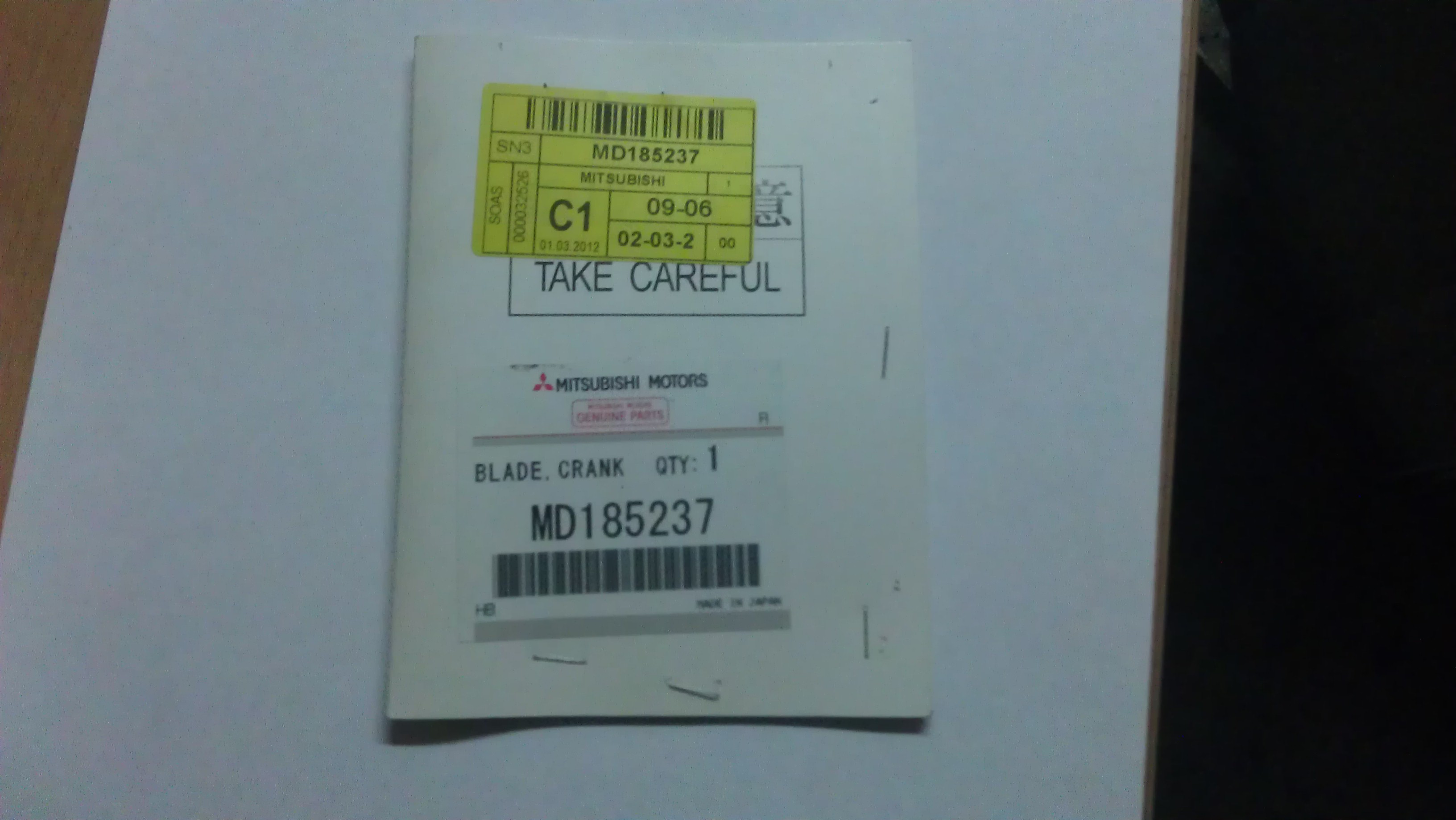

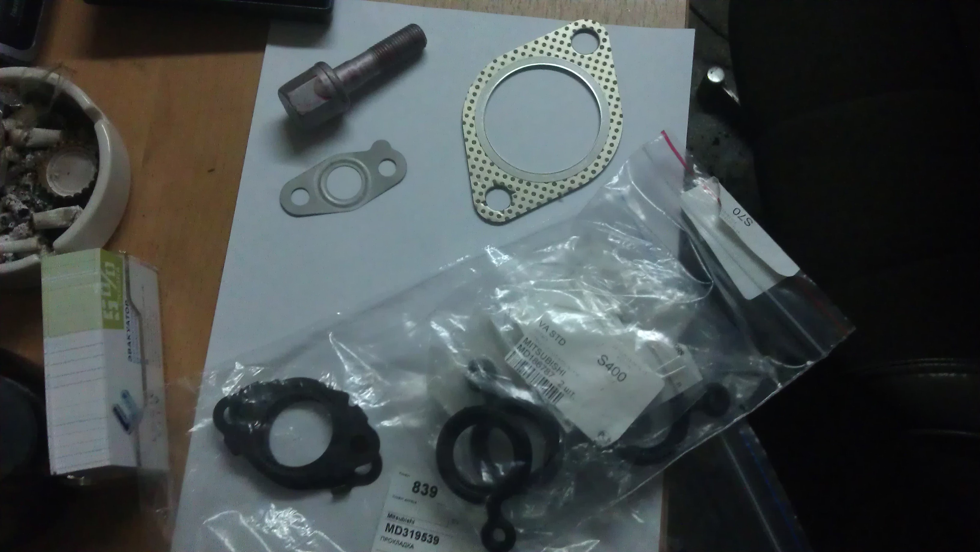

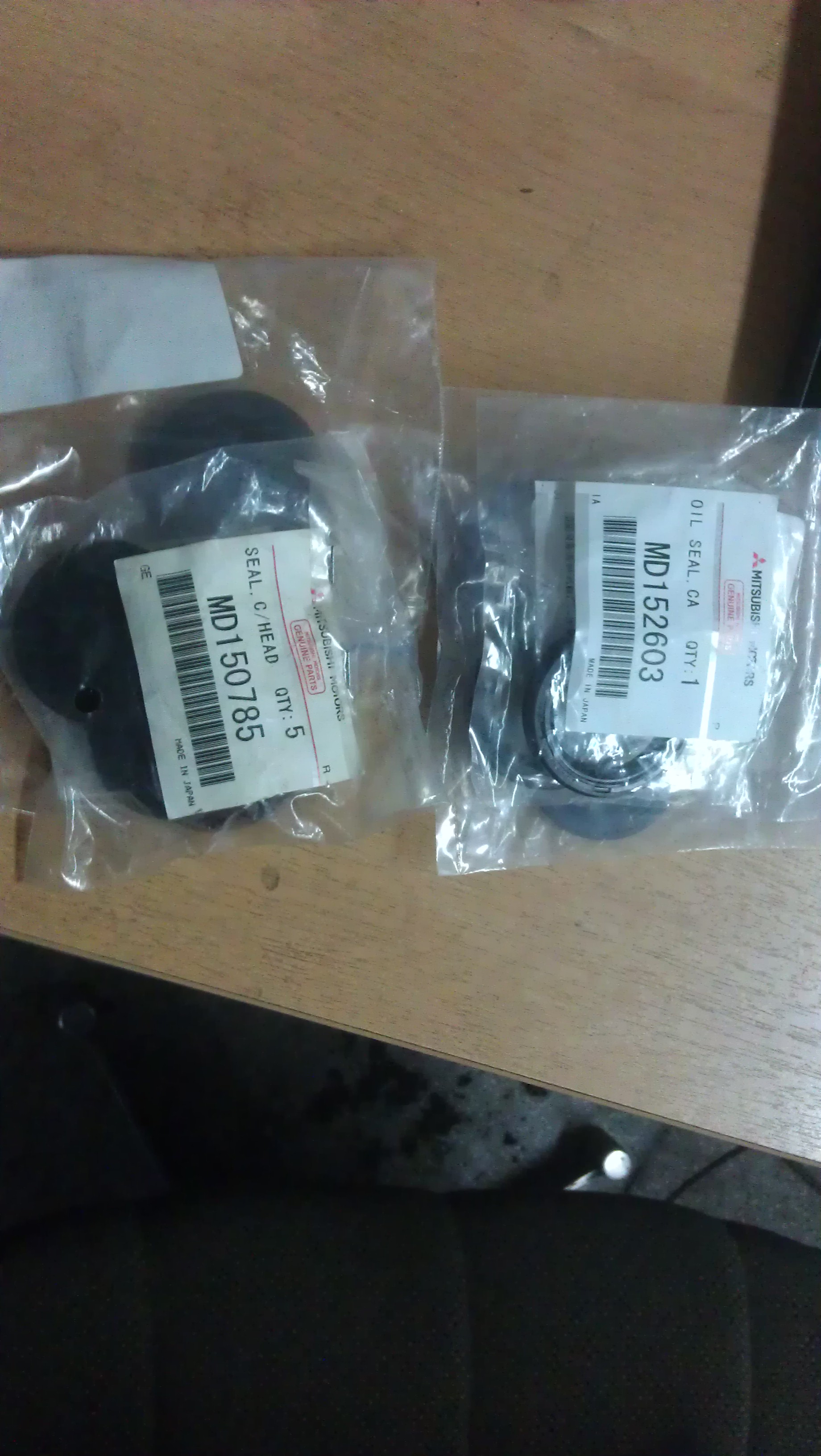

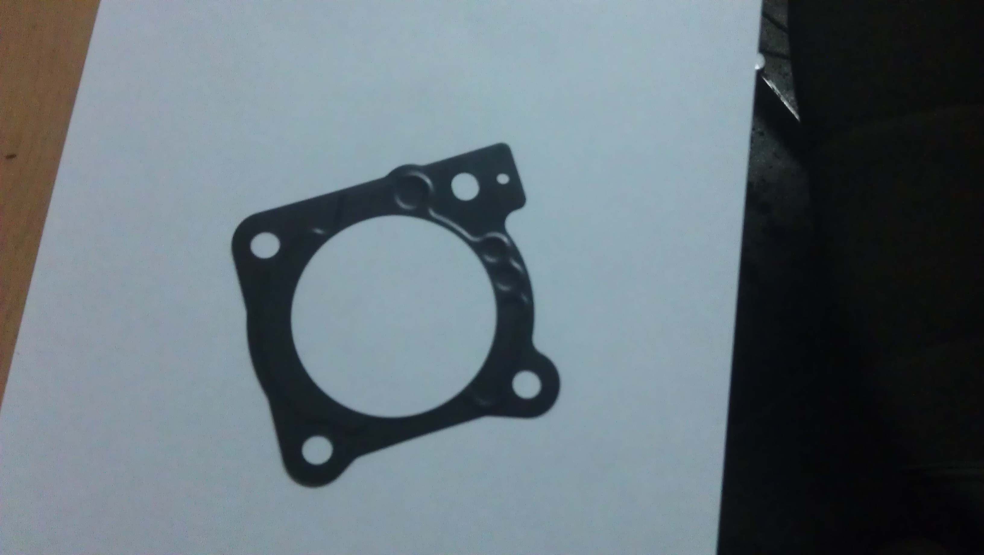

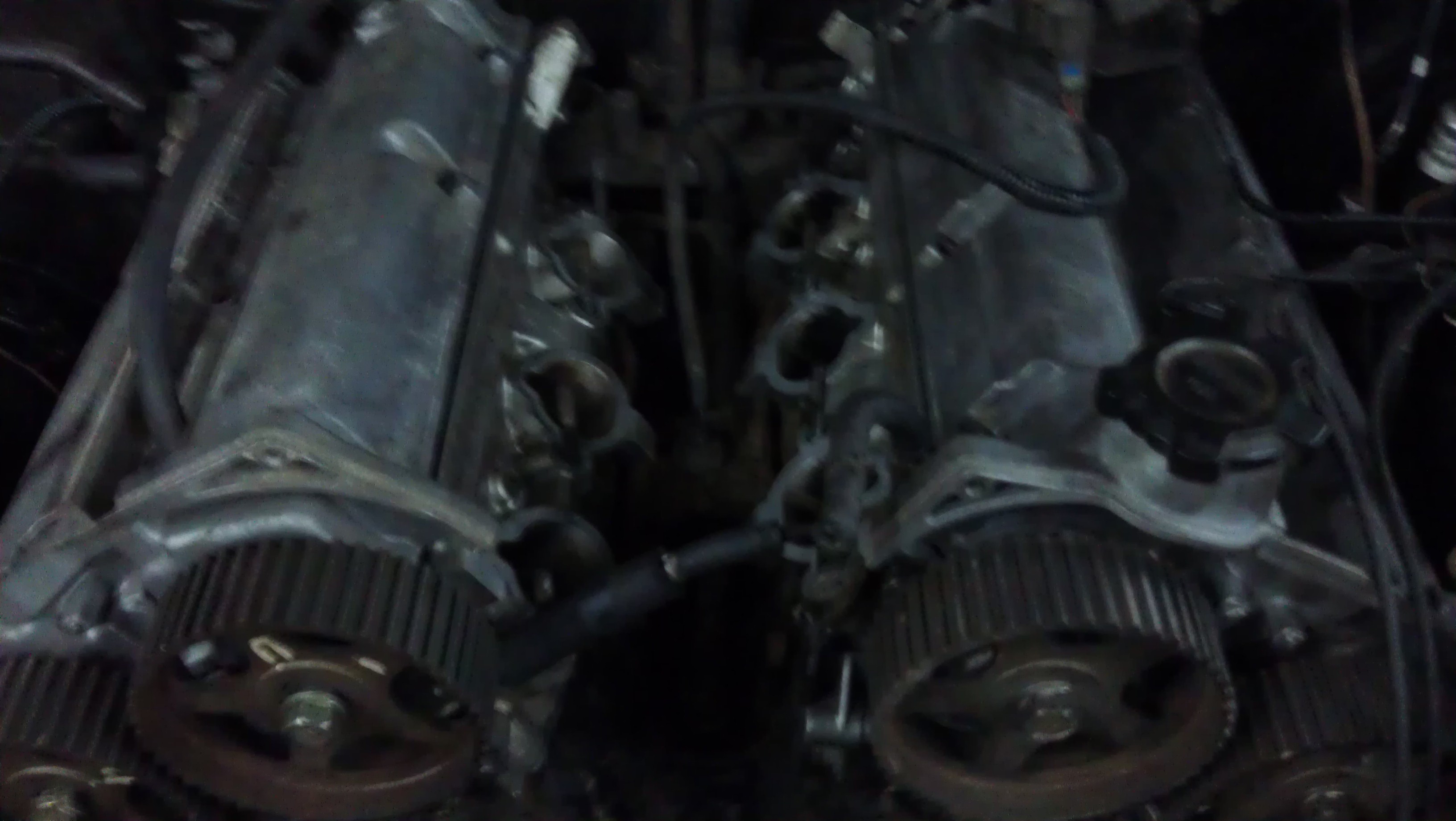

переборка двигателя, так как гидрокомпенсаторы стучали... и масло подъедал со аппетитом взрослого...
Тёма Михалыч
Сообщения: 28
Двигатель:: 6g74

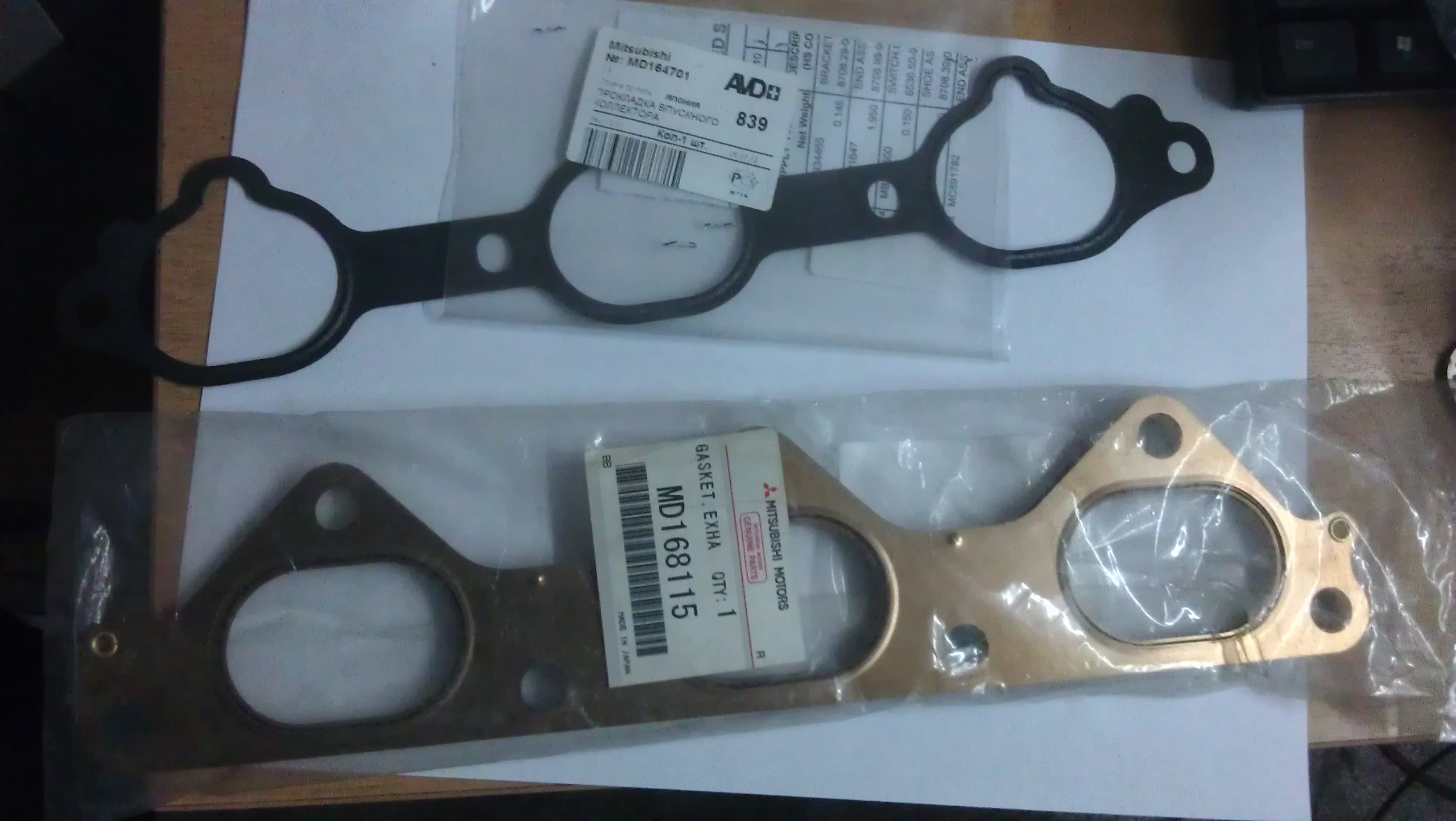

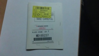

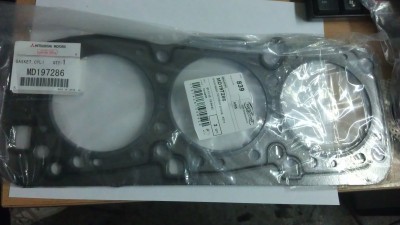

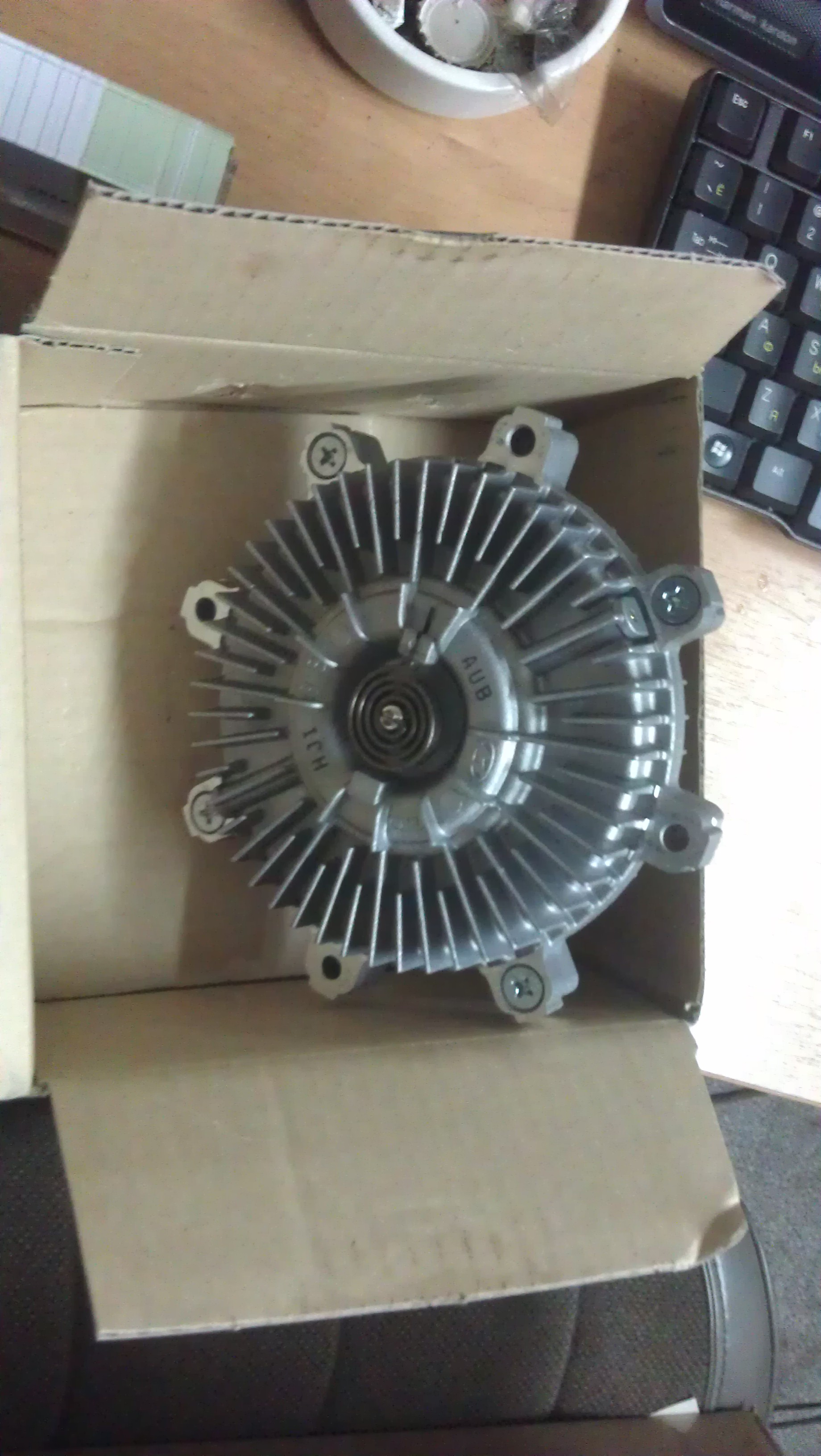

Вот что менялось в движке...
Были фотки снятых голов с движка, при случае выложу еще.. Клапан на одном цилиндре закоксован был. Ну пока вроде еще 100000км. жизни пообещали после ремонта))) Хотя вот в чем загвоздка, масло он по прежнему кушает, гидрики то стучат (речь только о холостых оборотах), то нет. Масло Zic 5W40...
