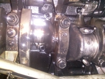

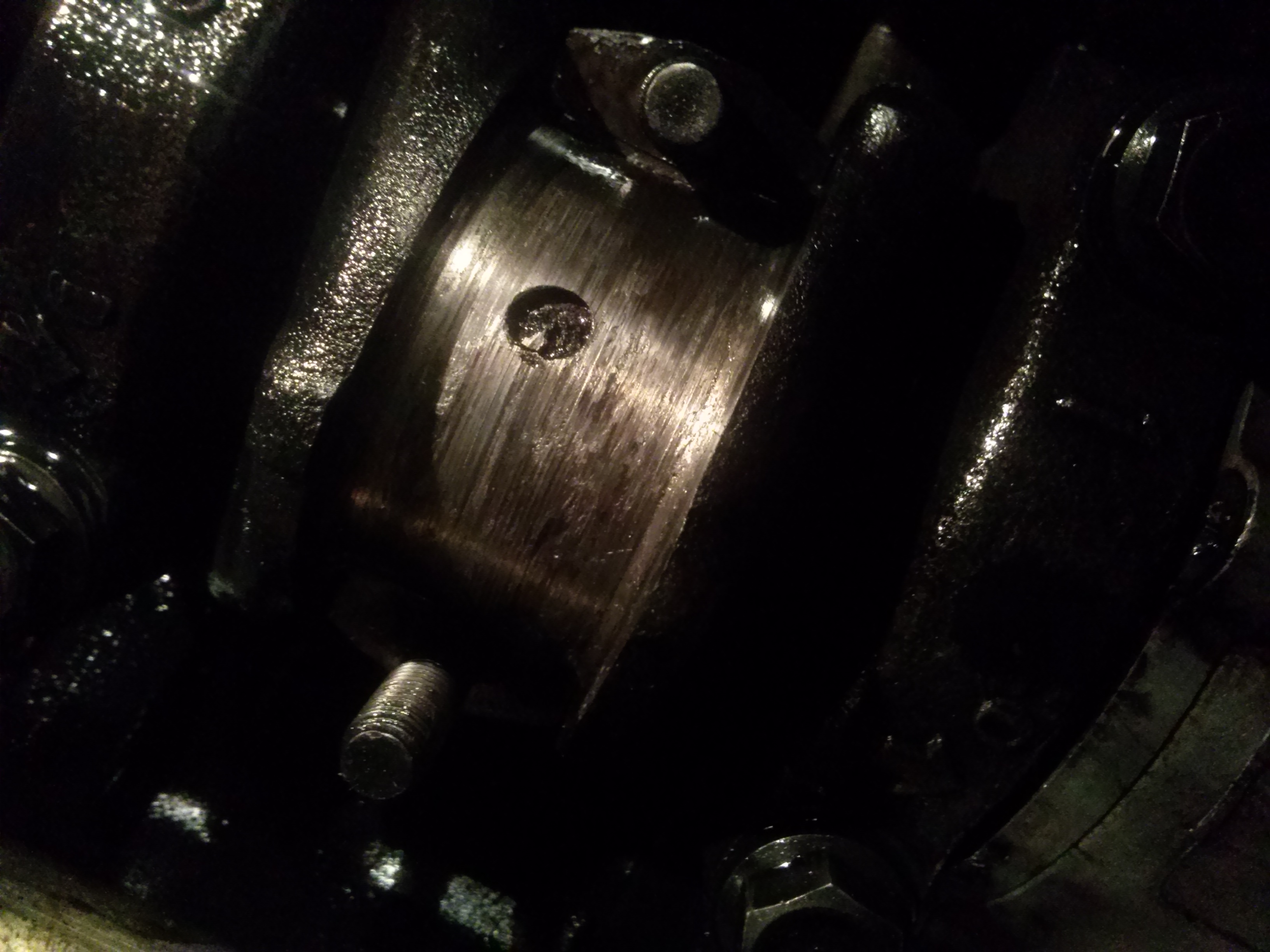

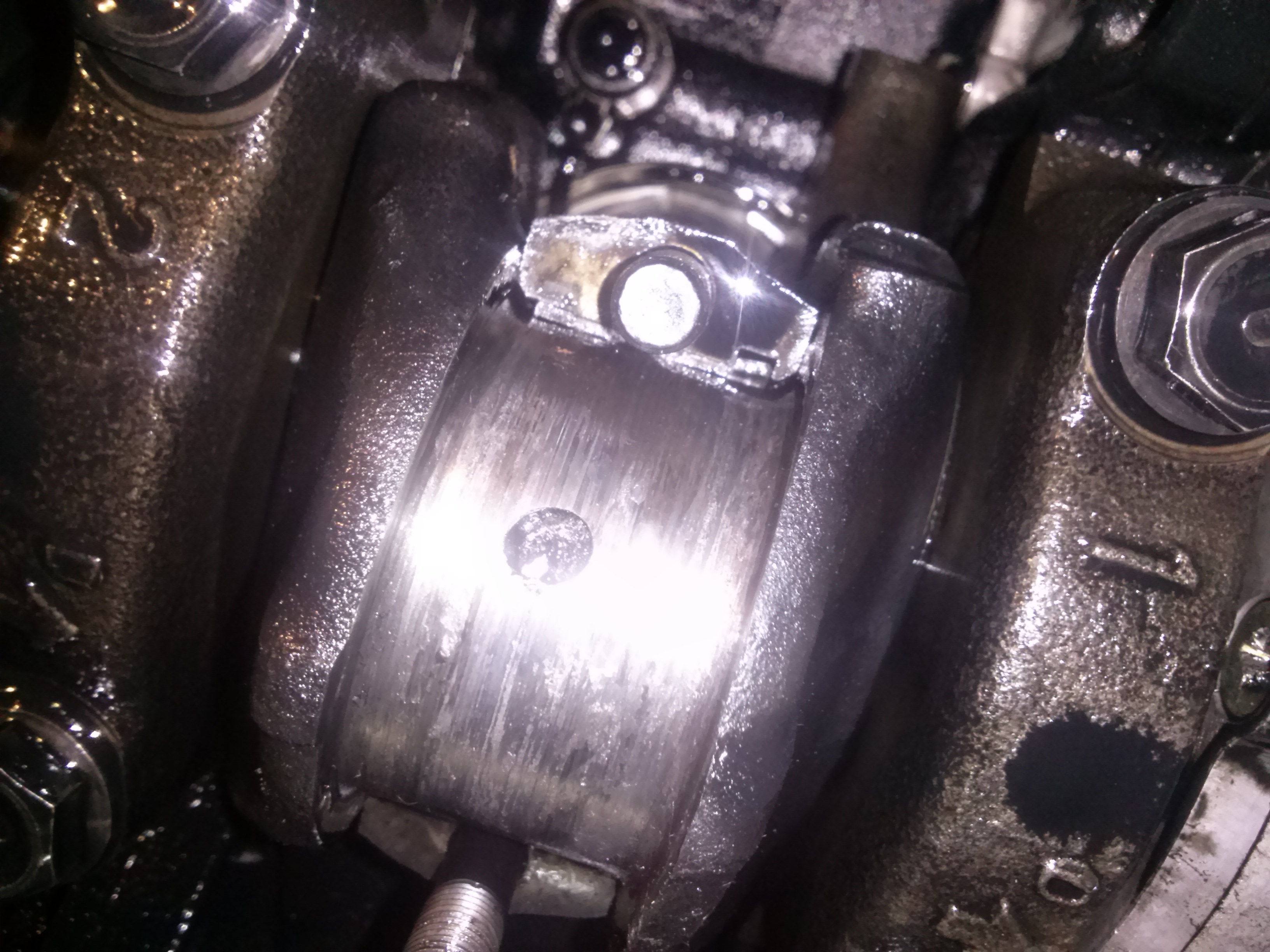

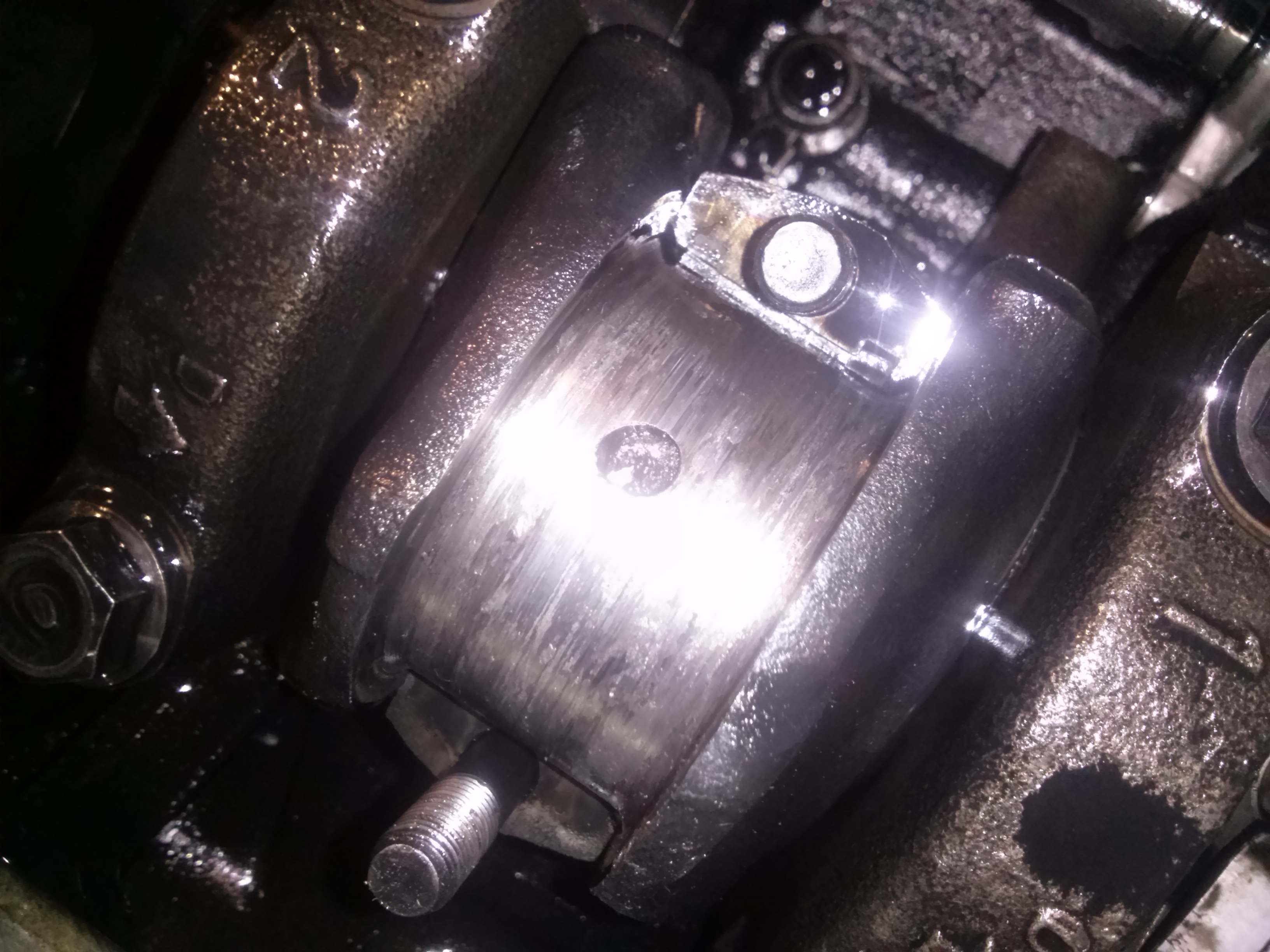

Вобщем всё таки колено
Первый шатунный
Причём не провернуло
Забило канал
Pajero 1, SIMEX 36/12.5, , Come Up. ГП 5.285. ViAir550 и рессивер

нашёл фотки
