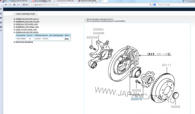

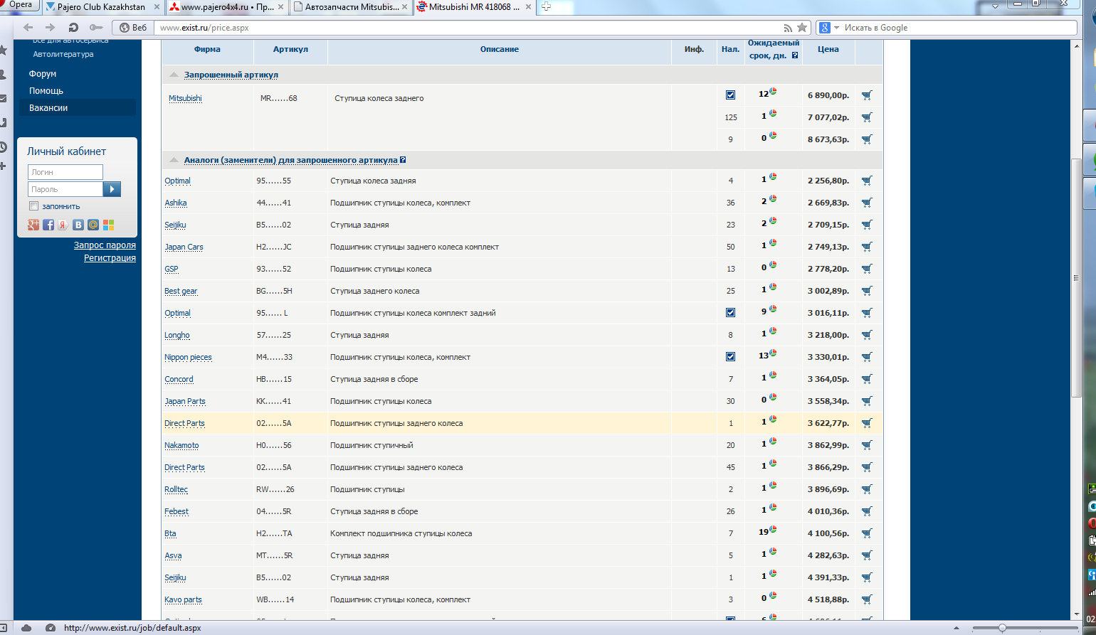

Как так, нет??! Вот

Ну и где тут ступица nsk задней оси?
Или вы думаете я совсем не соображаю?))

Не подумалось как то, что именно NSK ищется. В последнем посте ни чего об этом не написанно
А назаднюю ось нету как я понимаю ступицы всборе, потому как никто мне замен не показывает, а каталог блин найти нормальный не могу..

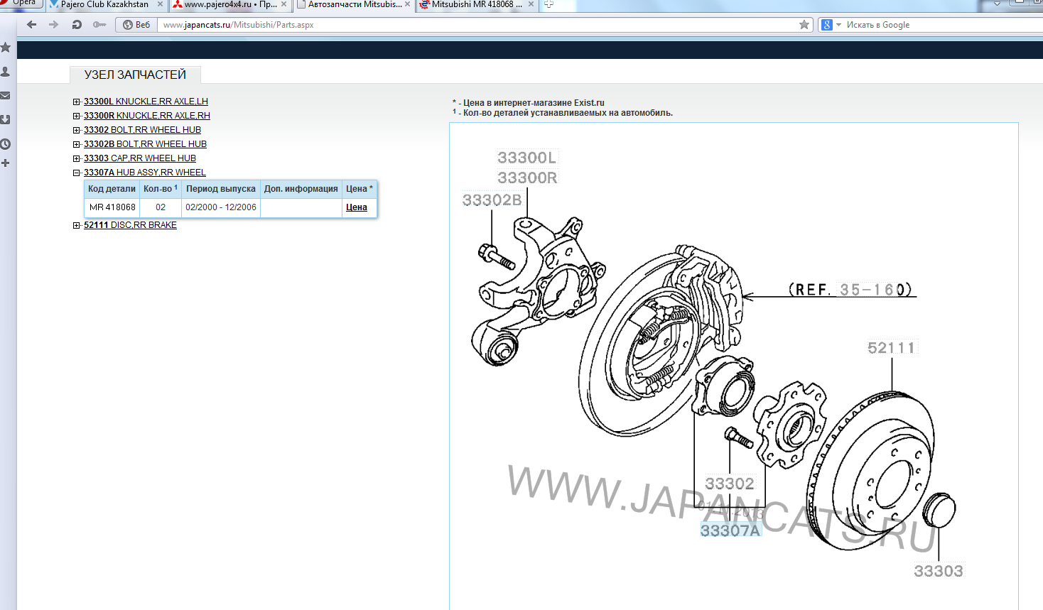

вот задняя ступица, KOYO 2DUF053NA

Видимо совсем. Если ничего не поняли прочитав огромную тему по подшипникам. А прочитали? внимательно? Видно что нет. И еще и не понимаете создав отдельную тему. На заднюю ось отдельно подшипников нет. Только узел в сборе. NSK и KOYO поставляются на сборочный конвеер завода. И то и другое и есть оригинал.

товарищ Зеленый истину глаголит!)
