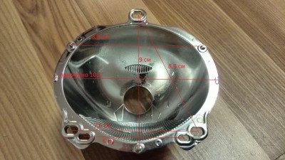

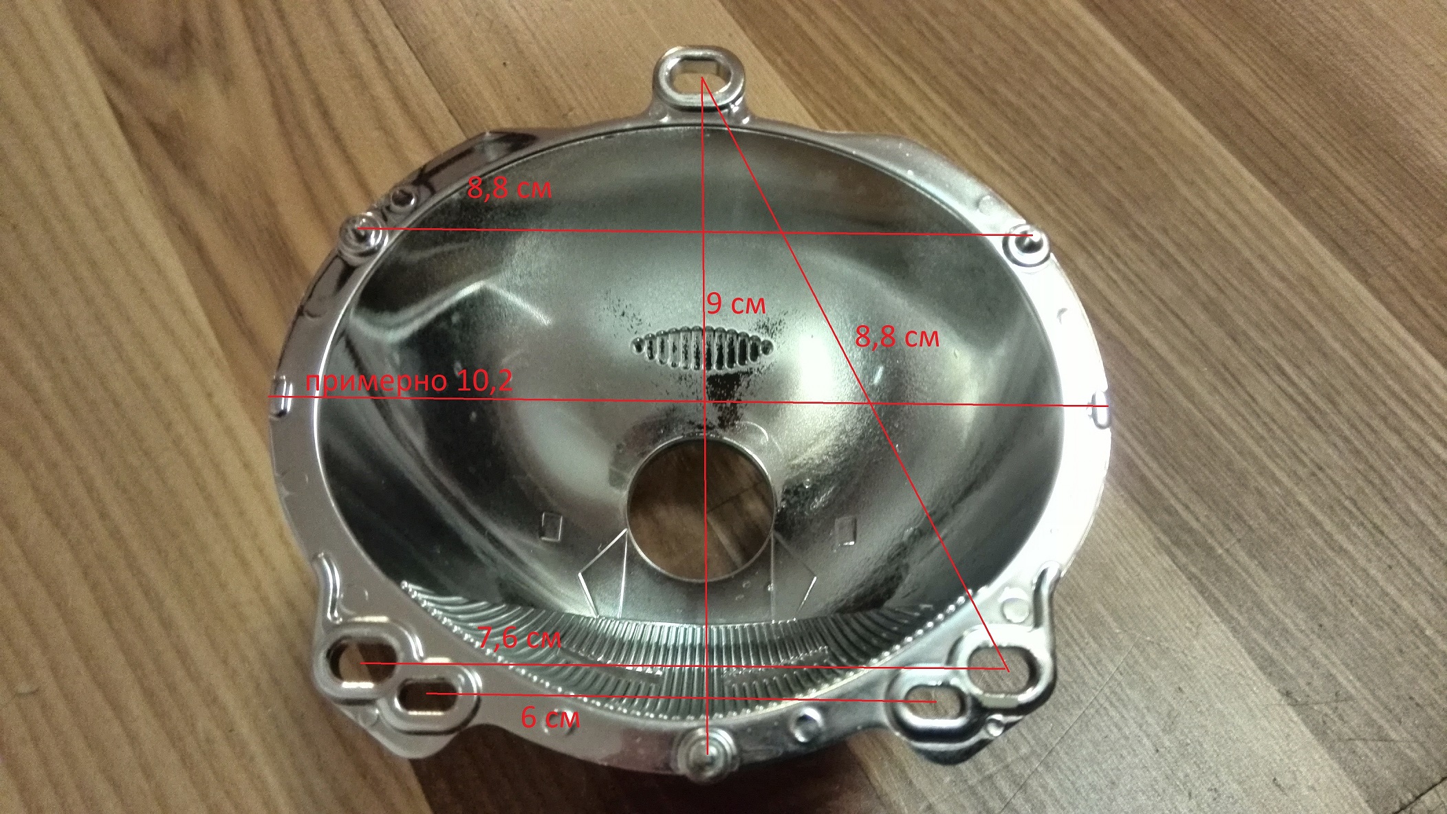

обгорел и осыпался отражающий слой в линзах.. итог фары еле светят..
подскажите на что можно поменять или может размеры посадочные кто знает..
разобрал собрал, а измерить не догадался
пишут что куча аналогов на разных машинах.. но чтобы подобрать, один фиг размеры знать надо.

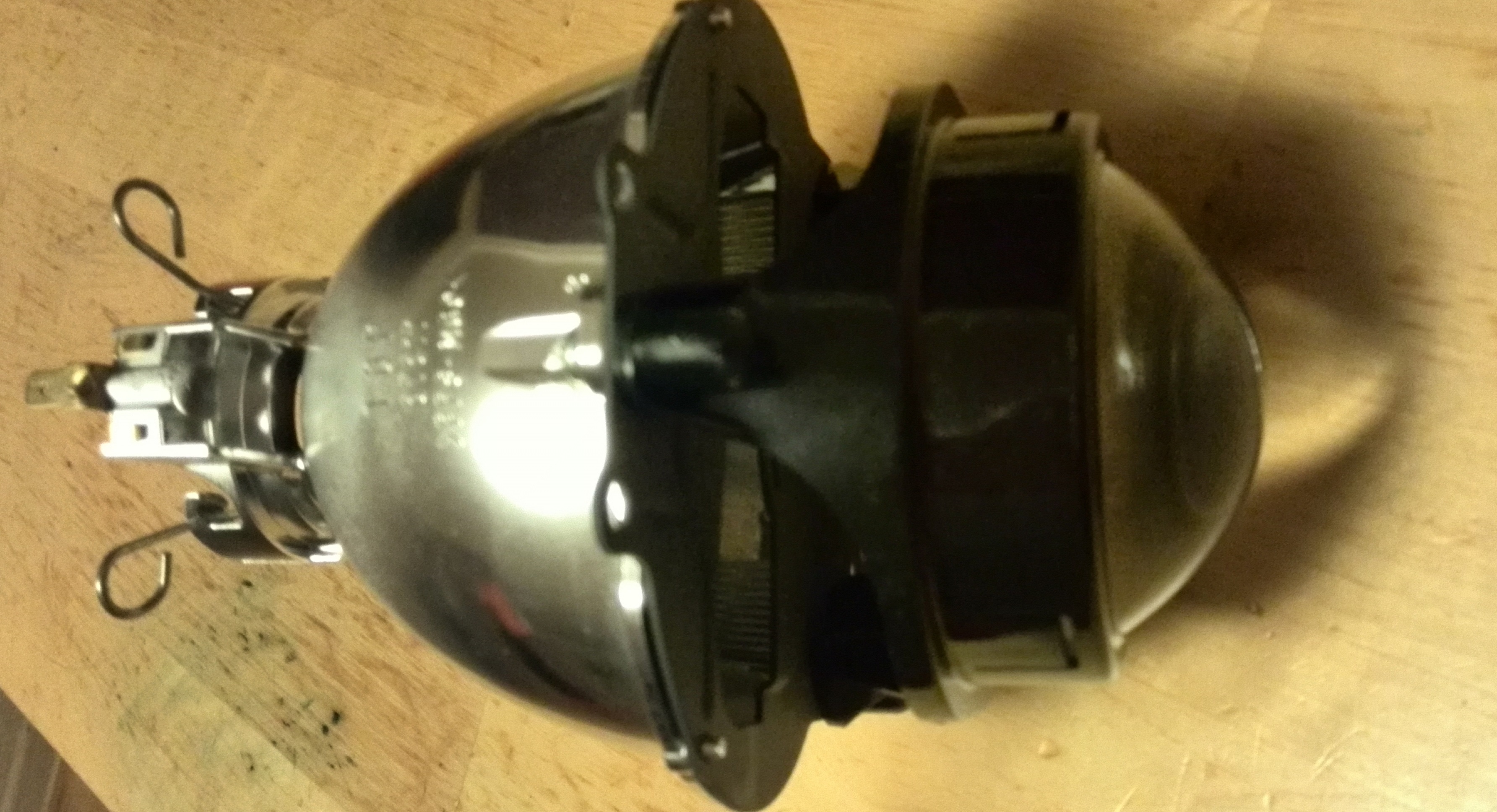

короче поменял..
где то тут нашел ссылочку на hidplanet.ru там и подогнали..
цена линзы 1 тыр за штуку
дальше дело техники.. снял фары разогрел открыл и тд..
теперь наслаждаюсь нормальным светом
