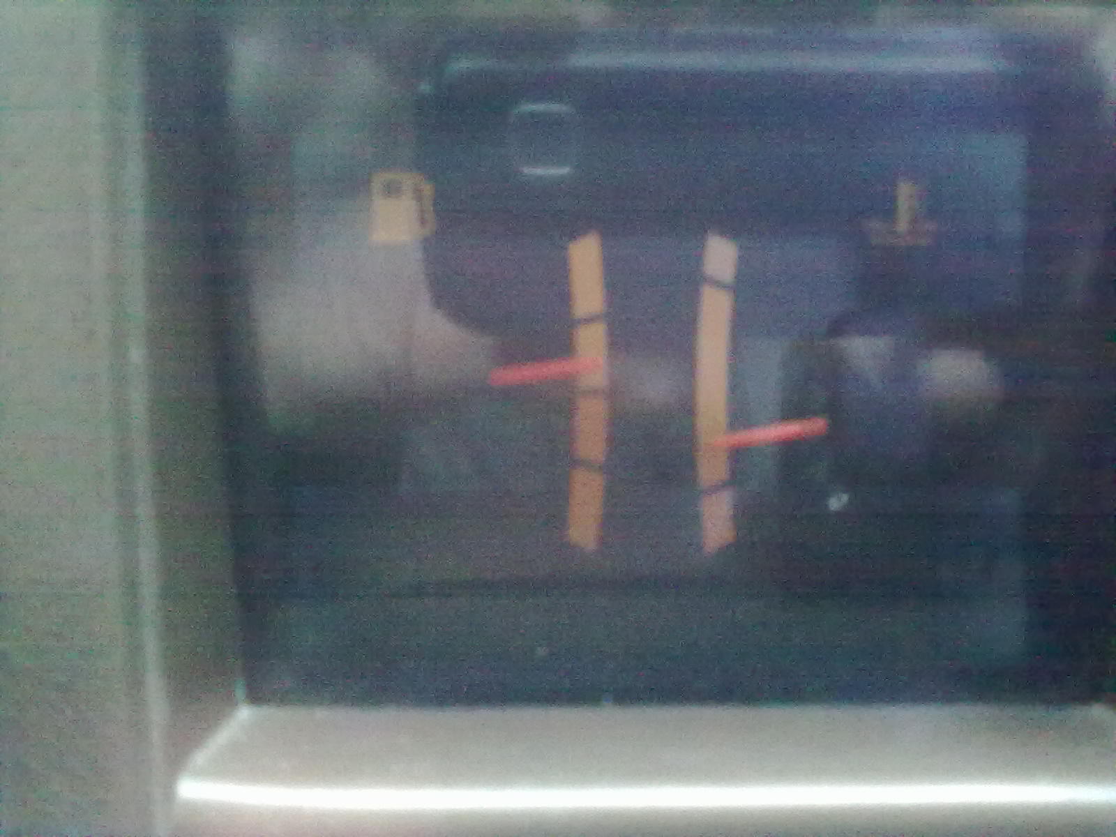

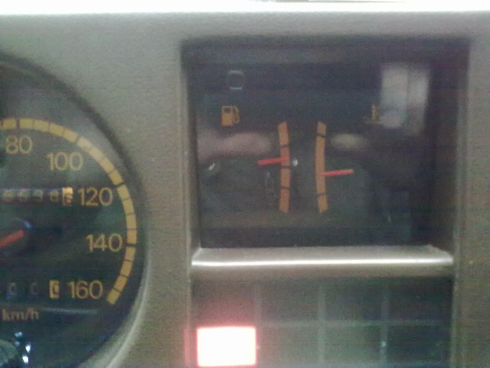

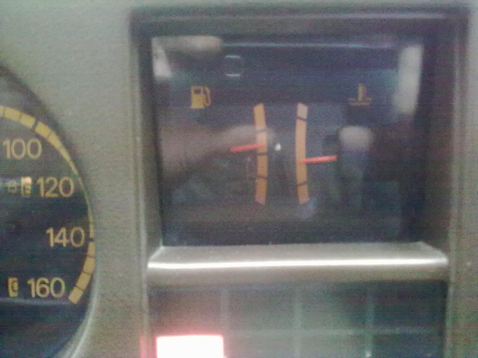

Выкладываю фото ( с телефона :*PARDON*: )
полный прогрев
полный прогрев
пик прогрева
пик прогрева
до пика прогрева
до пика прогрева
89168231425 Денис.

У меня до установки электро-карлсончика стрелка едва проходила нижнюю черную отметку даже летом,ну в пробке по жаре-почти до средины доходило.Сейчас конечно лучше и быстрее прогревается(до уровня как на нижнем фото),но все равно есть определенные "непонятки". У меня стоит термостат на 82 градуса,датчик включения вентилятора поставил 88-92,включение происходит почти посредине шкалы,все вроде как в порядке но есть одно "НО". После остановки двигателя,через минуту-две-три происходит включение вентилятора(подключен через реле напрямую к аккумулятору) на несколько минут,стало быть температура без циркуляции подымается в голове выше 92 градусов(верхний порог включения),вот я и задался вопросом - а что же будет при термостате 88 и без электро вентилятора? Ведь голова спокойно получит температуру более 100 градусов,а там и до перегрева недалече. Или может я зря заморачиваюсь? Как думаете?

У меня температура на уровне, как на третьей фотографии.. Машина на профилактике, пару деньков не ездил по холодам. Посмотрим, как в минусовые температуры будет себя вести.
