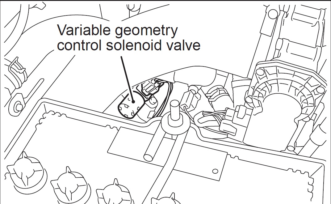

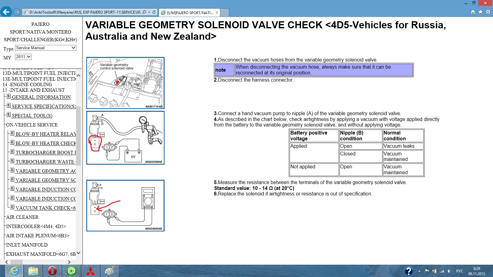

Re: Передувает турбина.
Посмотрите в первую очередь соленойд. Не снимались ли с него трубки. И не забит ли на нём фильтр (он легко снимается)
При забитом фильтре может плохо/долго стравливать в атмосферу.
Проверте сам соленойд, если конечно сможете. Вместо вакуумного насоса, можно просто ртом проверить.
Из картинок думаю будет всё ясно.
Фильтр пометил красным. :)

Сообщение megamini »
Большое спасибо! :) Завтра буду пробовать! :)
